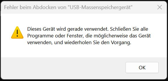

    Kein Mensch wirft heutzutage einen USB Stick aus, bevor er ihn aus dem USB Steckplatz zieht
    Diese Annahme ist nicht korrekt.
    Mag sein, dass Windows selbst gut mit unerwartetem Entfernen klar kommt (wundert mich allerdings). Anwendungsprogramme können Dateien auf externen Medien selbstverständlich dauerhaft oder temporär offen halten, können zu für das Betriebssystem unerwartbaren Zeitpunkten darauf schreiben, etc. Low-Level-Tools können (mit entsprechenden Rechten) selbst auf das physische Device zugreifen (ähnlich wie Linux /dev/...).
    Klar, moderne Anwendungsprogramme sollten möglichst resilient auf solche "Störungen" designed sein. Sind sie aber nicht immer - interne Datenstrukturen können leicht inkonsistent werden. Kodi ist übrigens auch ein Programm, das manche Dateien dauerhaft offen hält. Windows merkt, wenn ein Anwendungsprogramm eine Datei geöffnet hat. Dann erscheint beim Auswerfen (hier W11 pro):
    Hatte das grade mal schnell nachgestellt. Die Meldung erscheint übrigens auch, wenn nur eine Datei zum Lesen geöffnet ist. Dadurch wird dann auf dem Datenträger nix inkonsistent - aber manche Anwendungsprogramm wird es nicht verzeihen (auch wenn das natürlich Fehler-tolerant programmiert sein sollte). (Je nach Dateisystem kann ich mir weitere Probleme vorstellen, in Zusammenhang mit plötzlichem Entfernen von Datenträgern).
