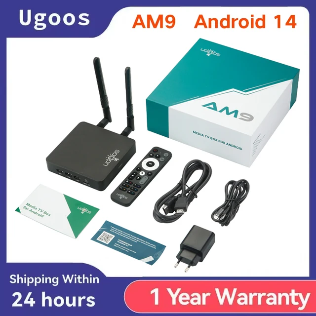

    Aber das gehört nicht hierher, genau sowenig wie die Diskussion um den neuen Ugoos AM9.

  • Die AM9 taugt, wie die AM6B Plus, nur für CoreELEC. Hat ja auch nur Android 14 und nicht Android TV 14.
    Sie läuft mit CoreELEC 22 NO (Piers) und kann dann Dinge wie AV1, H266 usw., leider wird sie nie Dolby Vision FEL können, da sie den Kernel 5.15 nutzt und DV FEL nur mit Kernel 4.9 funktioniert. Geräte ohne FEL werden leider die Zukunft sein.
    Hätte ich keinen Bravia 9 TV, täte ich die Waipu TV Box für Streaming nutzen wollen und mir zusätzlich einen Mediaplayer für die private Mediathek kaufen. Aktuell immer wieder die Uggos AM6B Plus. Die ist und bleibt aktuell die beste Box, die man kaufen kann.
    Zurück zum Thema: Ich könnte mir aber auch vorstellen, das Kodi auch gut auf der Waipu TV Box unter Android TV läuft und mit USB to Ethernet Adapter kann man auch die fetten MKVs abspielen. Wenn man auf DV FEL verzichten kann ist das bestimmt ne tolle Kiste und mit Plex/Emby/Jellyfin hätte man auf jeden Fall auch AFR.

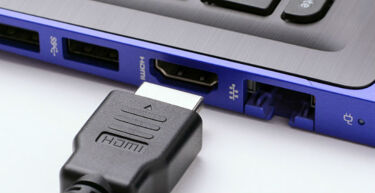

  • Hdmi 1.4 ,2.0b , 2.1 .... Das kannst du sehen wie USB Kabel.
    Nein das ist nicht so. Du kannst kein USB-C Kabel in eine Micro-USB Buchse stecken. Aber ich kann jedes HDMI Kabel in JEDE HDMI Buchse stecken.
    Diese Mini/Micro Anschlüsse mal ausgeschlossen, das sagte ich bereits.

  • Aber ich kann jedes HDMI Kabel in JEDE HDMI Buchse stecken.
    Wenn Du ein HDMI 1.1 oder 1.2 Kabel in die Buchse eines TV oder auch Zuspielers steckst, der Signale lt. HDMI Spezifikation 2.0/2.1 bereit stellt (Zuspieler) oder entgegen nehmen kann (TV), wirst Du nur maximal Full HD bekommen - auch wenn das Kabel mechanisch passt. Punkt.
