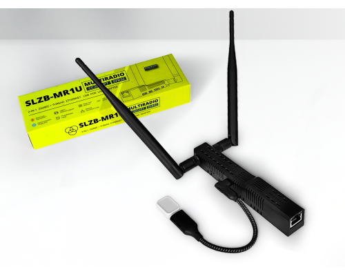

Hast Du denn Zigbee bereits am laufen? Falls noch nicht kann ich den SLZB-MR1 empfehlen, der hat 2 Antennen und kann somit Zigbee und Thread parallel per LAN und ist out of the box mit ZHA oder Z2M kompatibel.
Ist jetzt sogar ein neuer rausgekommen, der nen weiteren USB Dongel per Lan weiterleiten kann. Also z.B. Z-Wave USB Dongle
Finde die Lan Geräte wirklich am flexibelsten.

Das SLZB-MR1 ist auf jeden Fall ein interessantes Teil. Ist quasi die beiden Dongles die ich hier liegen habe vereint in einem Gerät.
Die Weiterentwicklung, der auch nen zusätzlichen USB Tongle per Lan weiterleiten kann nennt sich SLZB-MR1U.
Der SZLB-MR1 funktioniert zumindest bei mir in Z2M seit beginn an sehr gut. Hab den auch nur direkt an die Fritte angeschlossen (USB Strom + freier Lan Port), da die Fritte wegen WLAN nicht im Keller beim Serverschrank steht.
