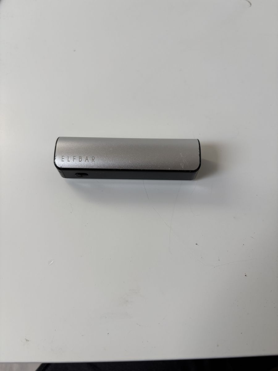

Bedeutet aber auch: es liegen reihenweise brauchbare Lithium Akkus verschiedenster Kapazitäten einfach auf der Strasse. Also bin ich heute mal mit dem Fahrrad los und bin in ein nahegelegenes Industriegebiet gefahren wo sich Abends immer Jugendliche zum abhängen Treffen. Neben Lachgasbehältern habe ich da auch noch eine Elfbar Master gefunden. Eine Vape die man eigentlich wieder via USB-C aufladen kann. Einfach achtlos am Strassenrand entsorgt. Hätte ich weiter gesucht hatte ich sicher noch mehr finden könne.

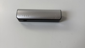

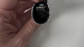

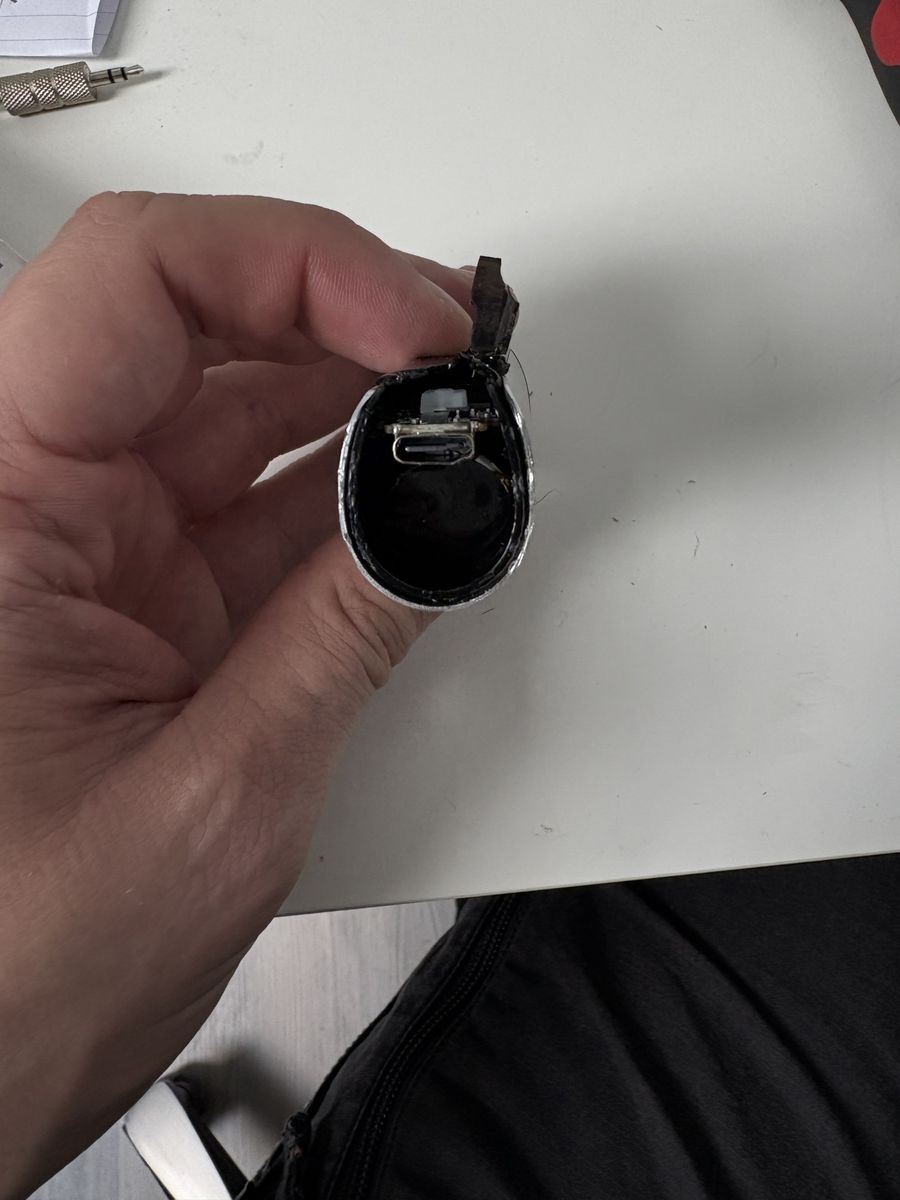

Also wie kriegt mal die Elfbar jetzt auf? Wenn man es einmal weiß dann geht es recht einfach und auch mit weniger Zerstörung als bei mir. Bei mir war schon kein Container mehr mit Liquid drin. Den solltet ihr wohl zuerst entfernen. Dann könnte ihr die Kappe über dem USB-C Anschluss abhebeln. Ein Plektron wird es hier nicht tun. Ich habe ein stumpfen Metallspatel genutzt.

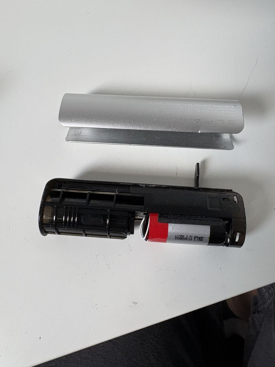

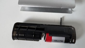

Ihr guckt dann von unten auf den Akku. Ihr braucht jetzt etwas was ungefähr den Durchmesser des schwarzen Plastiks hat. Ich hatte zufällig noch einen Holz Rundstab damit könnt Ihr die gesamte Kunststoffeinheit raus schieben. Achtet darauf nicht den Akku dabei zu quetschen etc.
Und da seht ihr schon den 850 mAh Akku um Formfaktor 17350. Der ist mit ein bisschen klebrigen Schaumstoff gepolstert einfach dort eingelegt. Ihr könnt ihn einfach raus nehmen und dann die Kabel vom Board ablöten. Achtet darauf den Akku nicht kurz zu schließen.

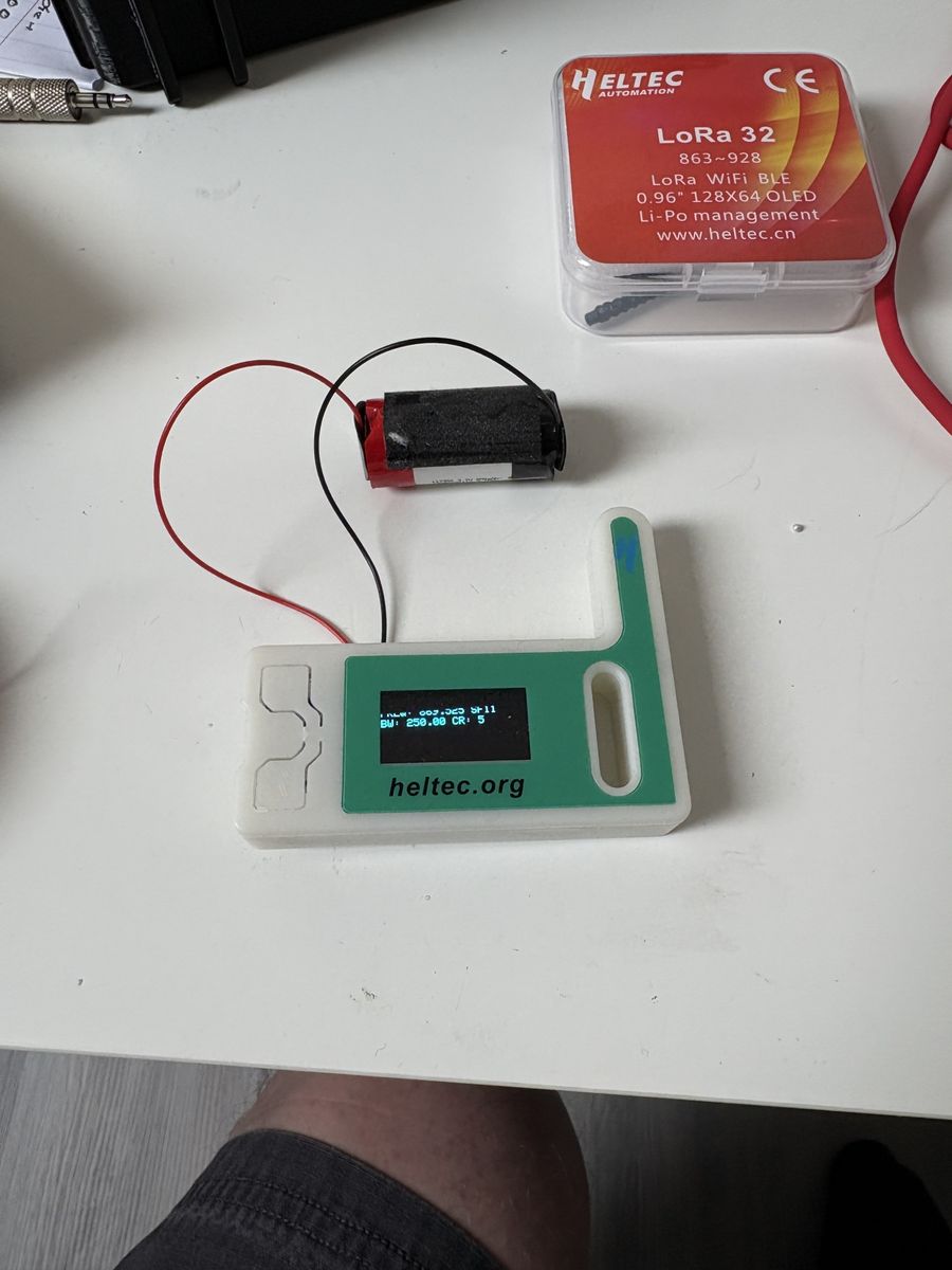

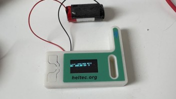

Ich habe danach einfach das Kabel das beim Heltech mitgeliefert wurde angelötet.

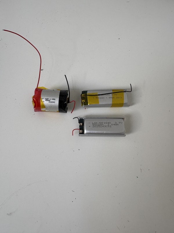

So habe ich jetzt einen neuwertigen 850 mAh Akku für umme. Besser für die Umwelt ist es noch dazu. Ich hoffe das regt andere zum mitmachen an.
Man kann diese Akkus natürlich noch in vielen anderen Projekt nutzen, dann aber bitte kombiniert mit einem Laderegler wie den verbreiteten TP4056. Die Teile kriegt man schon ab 1€.
