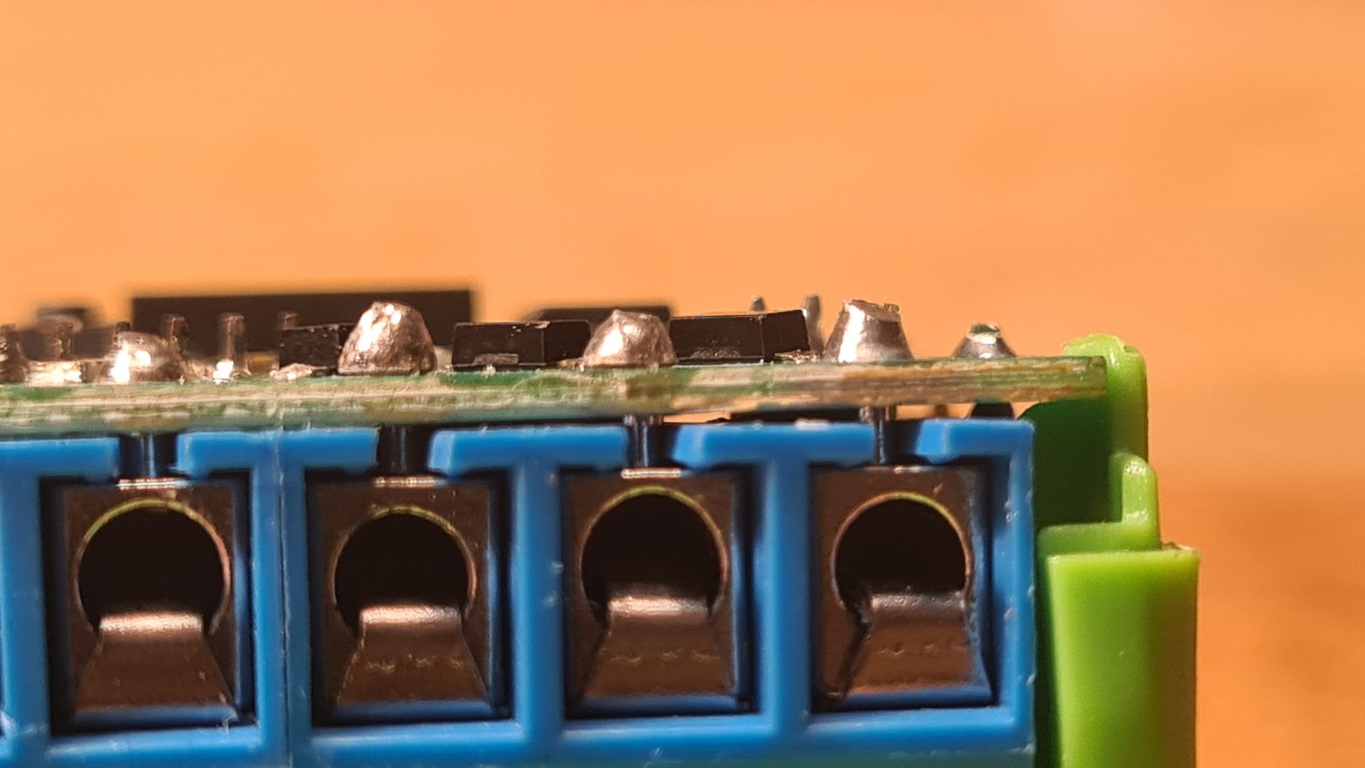

    Aber ich glaube da war in Bezug auf die angeschlossenen Taster auch ein Kontaktproblem. die 6 starren Adern (3 * fuer Strom und Dimmer ausgang, 3 * fuer die 2 Taster) haben wohl im Laufe der Zeit in der engen Dose soviel druck auf die Schraubleiste ausgeuebt das da wohl irgendwas im Dimmer gelitten hat mit den Kontakten.
    Nochmal einen neuen Dimmer 2 ansgeschlossen, aber die 3 Adern zu den Tastern durch Litzen ersetzt. Muss man ja brav loeten, damit die sich dann sicher in die dummen Klemmanschluesse der Jung Systemtaster sitzen. Da dachte ich nehm ich auch gleich mal einen Ersatz, aber dann war tatsaechlich der Jung Ersatztaster kaputt. Mein Muelleimer ist voll mit Qualitaetsschrott.

    Nein, glaube nicht, das die schräg angelötete Leiste das Problem ist. Aber es sind tatsächlich die mittleren beiden Lötpunkte von der Platine abgeplatzt und haben damit Kontakt verloren. War einfach durchzumessen. Und das passiert IMHO, wenn die angeschlossenen Drähte bei so einem Dimmer, der eng in eine Unterputzdose gesteckt werden muß dauerhaft Kraft in eine "schräge Richtung" bewirken. War auch die erste Dose mit neu verlegten Kabeln vom letzten Jahr, also 1,5mm Kupfer. Vorher gabs bei mir nur 1960'er Kupferkabel, glaube 0,75...1,0mm. Und an diesem Dimmer waren 6 solche 1,5'er Kupferkabel dran.
    Ich glaube das ist bei allen Shelly's so billig verlötet. Wäre ja kein Problem, das besser haltbar zu machen, indem man die Löcher durchverzinnt, so das beim anlöten der Lötzinn nicht nur aufsitzt, sondern das ganze Loch ausfüllt. Ist auch standard PCD Druck-feature. Aber kostet garantiert ein paar cent mehr.

    Angeblich sollte man an der Klemmleiste bei den Shellys die Schrauben nicht mit mehr als 0,4 nM festdrehen. Die Schraubklemmen sitzen ja wirklich nicht komplett fest in ihrem blauen Plastikgehäuse (so das das Gehäuse die Drehkraft abfangen würde). Da wirkt die Drehkraft schon radial auf das Lötpad.
