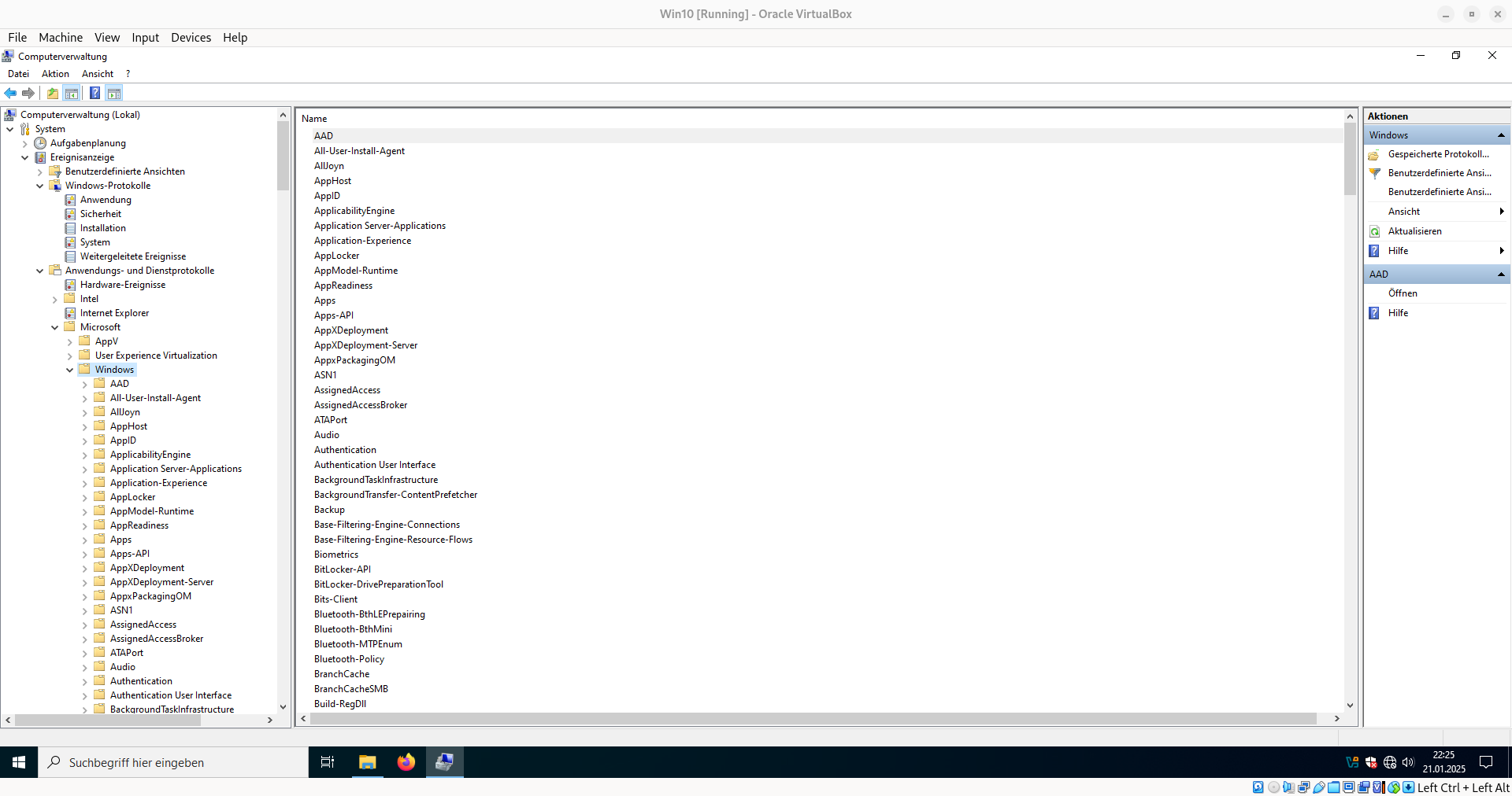

    ein ding das zu naglen wäre wireshark oder - sofern möglich (mache nix mit freigaben oder habe keine shield) - die log-file-Stärke beidseitig zu erhöhen.
    Bei herkömmlichem Samba (Linux) kann man dran drehen, bei Win habe ich keine Ahnung (bis auf die umfangreicheren windows Log Files [siehe screenshots von einem Win10];
    erreichbar via: im Dateiexplorer: Rechtsklick auf "Dieser PC" => Verwalten => dann links durchhangeln zu den Logs.
    TIP: vlt. die Logfiles mit Rechsklick vorm Test löschen; siehe screenshot_2
