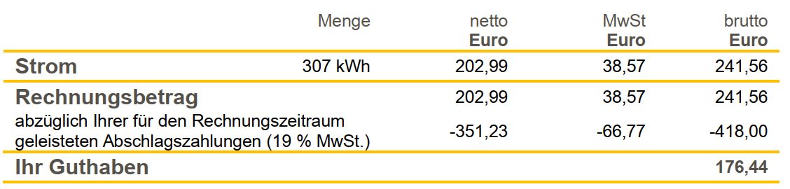

    naaa... wie sieht deine Erstattung bei den Stromkosten aus? Gerne hier im Thread posten! :)
    Jepp, nur 307 kWh im Jahr 2024 ging über den Zähler! Ich bekomme 176 EUR zurück, so macht ein Balkonkraftwerk + Solarspeicher auch Sinn! :)
    Raspi5 mit LibreElec, TX-Box mit 905X4, Kodi unter Windows 11 - Ein Raspi ist NICHT der heilige Gral aber funzt verdammt gut! ;)
  • Externer Inhalt i.imgur.com
    // leider letztes jahr gewechselt- Dauert also noch.
  • leider letztes jahr gewechselt- Dauert also noch.
    Kannst ja im März dann mal posten. Durch die Erstattung müssen sich bei meinem Solarspeicher nun nur noch 325 EUR amortisieren, haha. :) Von wegen, Solarspeicher rechnet sich nicht, sagen ja so einige, die KEINE Ahnung haben. Balkonkraftwerk hat sich ja schon im Januar 2024 amortisiert! :)

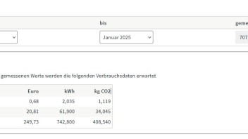

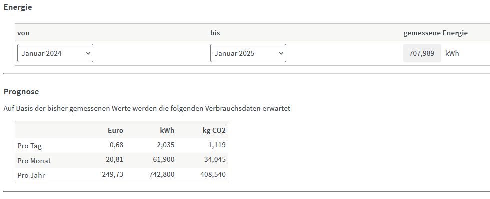

  • So jetzt kann ich zumindest sagen was ich aus den PV-anlagen raus bekommen habe 2024

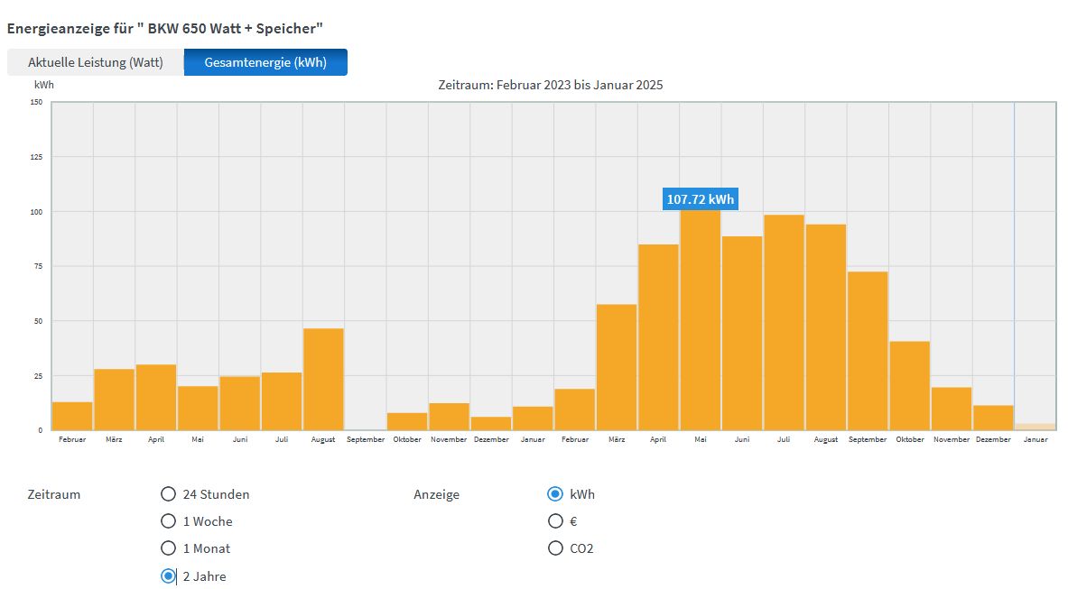

    Nun ja, PV-Anlage ist ja auch ne ganz andere Dimmension. Hier mal ne Übersicht, was mein BKW + Speicher so ins Hausnetz gespeisst hat.
    Der beste Monat 2024 war witzigerweise der Mai mit 107 kWh. :)
  • Nun ja, PV-Anlage ist ja auch ne ganz andere Dimmension. Hier mal ne Übersicht, was mein BKW + Speicher so ins Hausnetz gespeisst hat.
    Da hast Du Recht und ich weiß das es eigentlich Themenfremd ist. Dennoch hatte ich das zum Vergleich oben angeboten das mit zu posten und für den ein oder anderen ist das vieleicht interessant was auch eine schlechte ausgewachsene PV leisten kann.
    Du hast übrigens recht. Der Mai war letztes Jahr am besten. *portal mal start*
