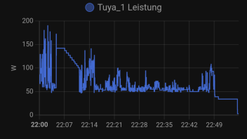

  • Ich tue mich schwer einen Durchschnittsverbrauch anzugeben, aber vielleicht sprechen Bilder ja mehr als tausend Worte.
    Was mich bei dem Screenshot aber äußerst positiv überrascht sind die Verbräuche an der 0 Linie, aus heißt wohl wirklich aus.
    Es ist übrigens ein LG OLED65G19LA, also das G1 Gerät aus dem Jahr 2021.

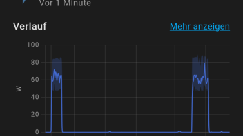

  • Ich war mal so frei und hab das Bild zurecht gestutzt ... in 5 Sekunden ... am Handy. Da kann man sogar was sehn.
    [dl]
    :D

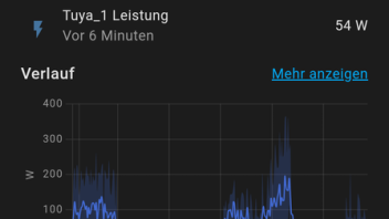

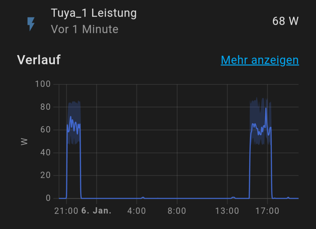

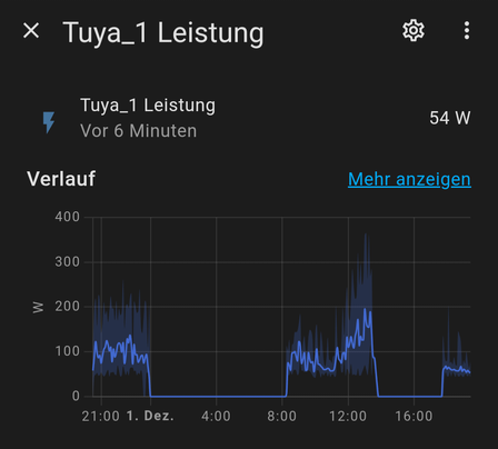

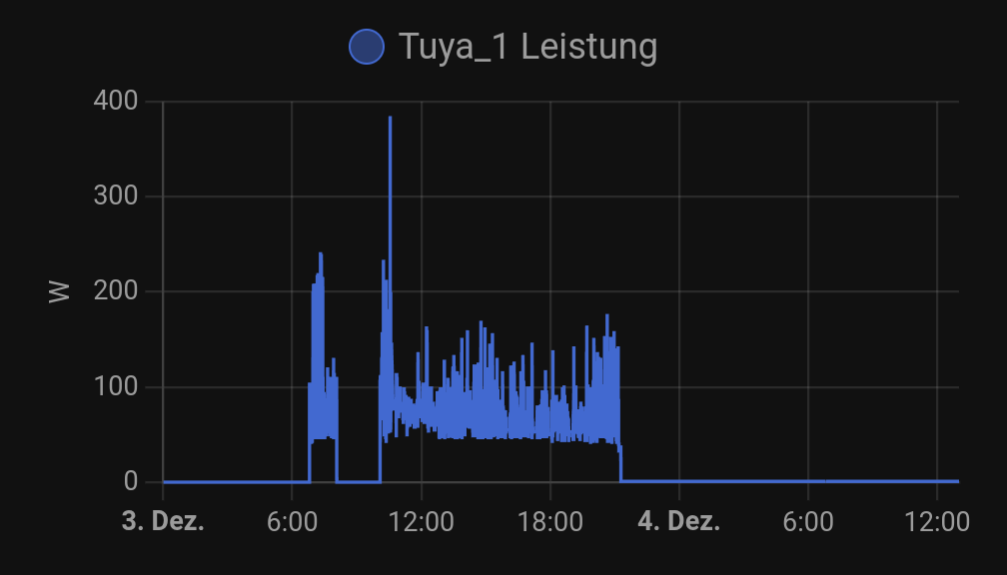

    Interessant - kannst ein paar Infos dazu geben? Was habt ihr wann so geschaut, wo waren da die Unterschiede?
  • Gestern Abend bei Plex nen Anime geschaut, heute morgen über Plex ne normale Serie in 1080p geschaut und Richtung Mittagszeit über Crunchyroll nen Anime Film geschaut.
    Jeweils alles ohne HDR Standards (egal ob HDR oder Dolby).
  • Hab mich geopfert und noch ne Folge Arcane auf Netflix geschaut, hierbei mit Dolby Vision. Gestartet ca. 22:10 Uhr. Vorher war noch n Anime auf Crunchyroll an, dann Pause weil Frauchen gefragt hab ob wir Arcane schauen wollen.
  • Habs mal aktualisiert. Interessanter Verbrauch - hab mal meine eigenes Fazit aus den 2 Tabellen gezogen und einfach mal was eingetragen :)
  • passt aber zu den anderen Auswertungen, im Schnitt 60-80W mit diversen Spitzen.
