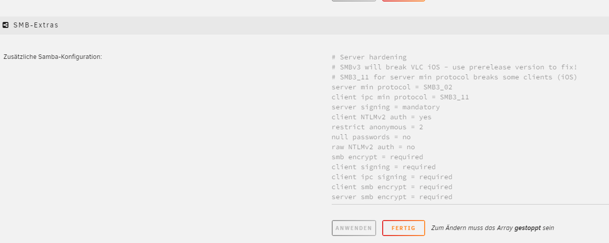

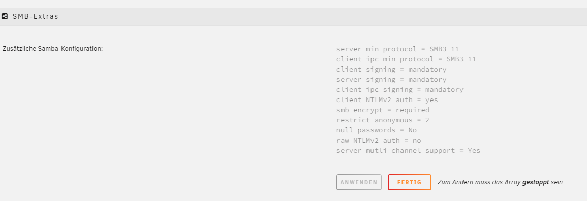

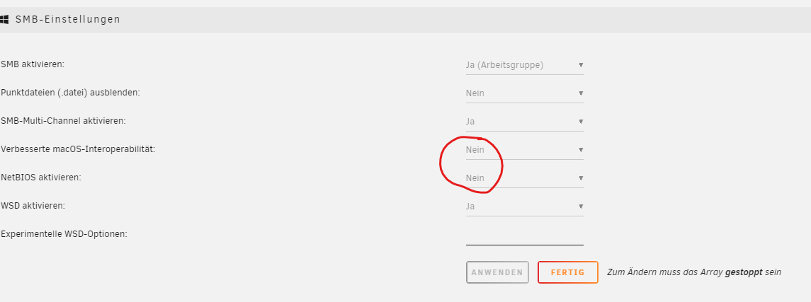

    Ein Unraid System Version 6.12.14

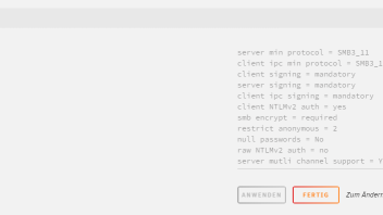

  • 0,7 Sekunden Google:
    "unRAID SMB Signing" - da steht dann alles :)
    [Guide] How to harden the security configuration of SMB on an Unraid sever
    Hi folks, after spending a fair bit of time hardening my SMB configuration I figured I'd write a quick guide on what I consider the best settings for the…
    forums.unraid.net
    Aber wenn da nicht weiter kommst einfach Bescheid geben, man kann nicht alles wissen / können und lieber einmal mehr gefragt als das alles futsch ist ... kenn mich da aus :D also mit dem futsch machen ;)

    Habe mal bei mir getestet. Dort ist der Wert von RequireSecuritySignature in HKEY_LOCAL_MACHINE\System\CurrentControlSet\Services\LanManWorkstation\Parameters 0 (Null) gewesen (habe da nie wissentlich was gemacht), habe ihn auf 1 gesetzt - Geschwindigkeit bleibt gleich bei 110 MByte/s beim Kopieren einer großen Datei aber, nun habe ich auf dem Server (alte CPU) einen Thread mit 85% CPU während des Kopierens (vorher 9%)! Das könnte schon die Beobachtungen von ados75 erklären und ist nach meinem Verständnis auch plausibel. Die im zitierten Unraid-Artikel genannte Vorgehensweise ist zur Härtung des Servers (von der ich niemanden abhalten will, auch nicht sonst, nach noob_at_pcs Vorschlag vorzugehen) - kann mir nicht vorstellen, dass durch "server signing = mandatory" was schneller wird. Meines Wissens kann man übrigens auf keiner (auch nur einigermaßen aktuellen) samba Installation für smbv2 und smbv3 das smb Signing disablen (auch wenn man das so konfiguriert, wird es ignoriert, da es durch den Standard nicht erlaubt ist, siehe auch The Basics of SMB Signing (covering both SMB1 and SMB2) | Microsoft Learn). Man kann es aber durchaus als mandatory konfigurieren (was die beschriebene Härtung auch tut).
    Was hast du denn für eine Hardware/CPU ados75? Ich habe recht alte low level Intel(R) Celeron(R) CPU G1610T @ 2.30GHz, bei der ein Thread auf 85% CPU ging.

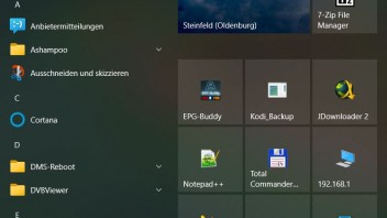

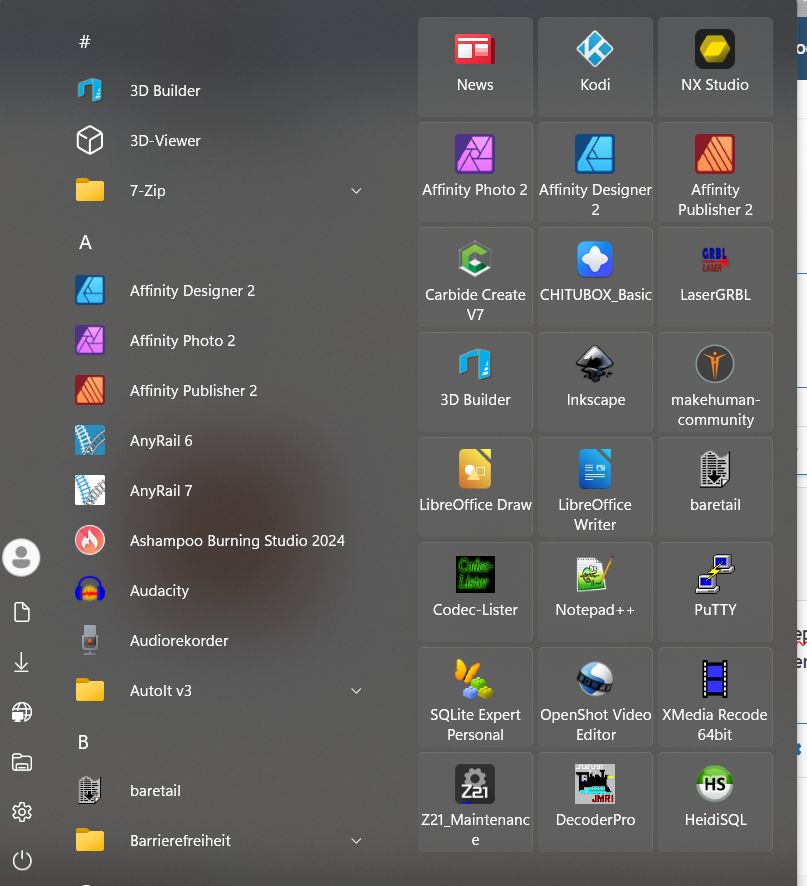

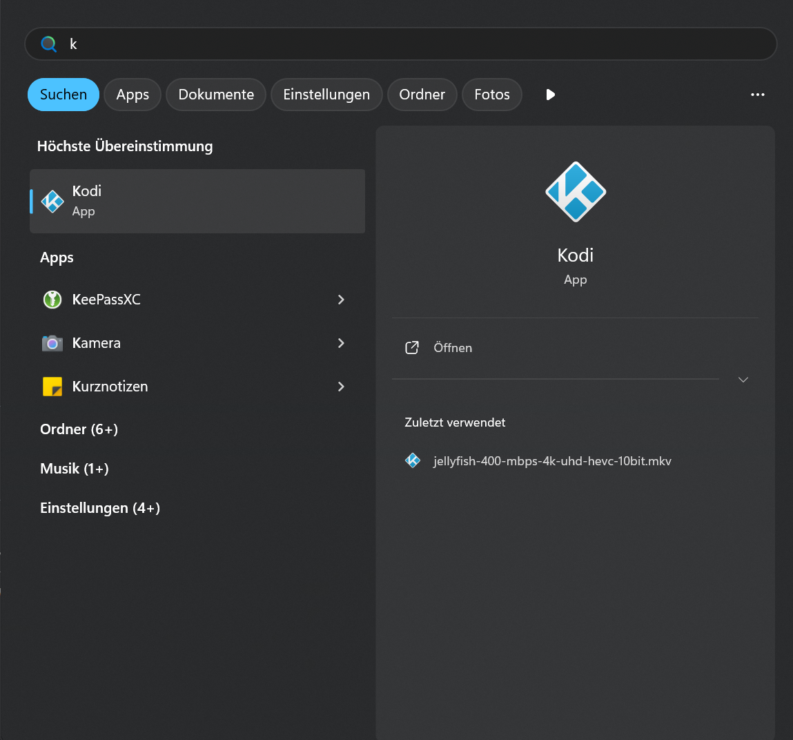

  • Bei mir zeigt sich seit dem 24H2 Upgrade folgendes Verhalten im Startmenü. Sobald ich im Startmenü im Suchfeld bei: "Nach Apps, Einstellungen und Dokumenten suchen" den ersten Buchstaben ect eingebe, wird der Hintergrund des Suchergebnisses plötzlich weiß statt schwarz zu bleiben (ich verwende standardmäßig den Dark Modus in Windows).
    Sobald ich den Buchstaben ect mit der Rücktaste auf der Tastatur wieder lösche, wird der Hintergrund wieder schwarz usw usf.
    Hat jemand ein ähnliches Verhalten beoabachten können im Dark Modus von Windows?
  • ups, so hab ich das auch noch nicht gesehen. hübsch, kann doch was [cs]
    btw du hast doch kein Standarddesign - die Icons sind ja auch alle anders! Ich denke daher kommt das Fehlverhalten.

  • Hast du irgendein special fancy design installiert? Das scheint mir ganz so ...
  • Ist bei mir nicht so, Nathaniel, auf meinem Notebook mit W11 24H2 und Dark Mode. Wenn ich beispielsweise k tippe kommt:
    Sehe da keine ungewöhnliche Darstellung wie in deinem Screenshot. Gibt ja alle möglichen Einstellungen zu Startmenü/Taskleiste. Bei mir ist vieles da nah am Original (aber paar Live-Gimmicks habe ich abgeschaltet).
    Der Name "fancy" sagt mir nichts. Ich verwende ein Kontrastdesign, da mir das normale dunkle Design nicht zugesagt hatte. Ich habe zum Test aber mal das normale dunkle Design aktiviert. Da tritt das Problem nicht auf. Also scheint es irgendwie einen Bug mit der Darstellung des Startmenüs in den Kontrastdesigns zu geben.
    Wenn ich dort zum Beispiel auf das helle Kontrastdesign namens "Wüste" umschalte, verhält sich der Effekt umgekehrt. Also wird dort bei Eingabe der Hintergrund dunkel. Zumindest weiß ich jetzt, woran es liegt und hoffe, dass Microsoft dass vielleicht in einen der nächsten Updates fixen wird.
