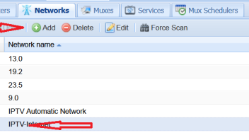

Erstmal super vielen Dank für deine Mühe. Damit werde ich es bestimmt hinbekommen!
Wie generiere ich mir denn aus meinem Link dann eine m3u-Liste?
Ich hätte jetzt erwartet, das mir zumindest der VLC diesen Link aufrufen kann und ich mir dann die eigentlichen URLs, deiner Anleitung nach, in die m3u-Datei schreiben

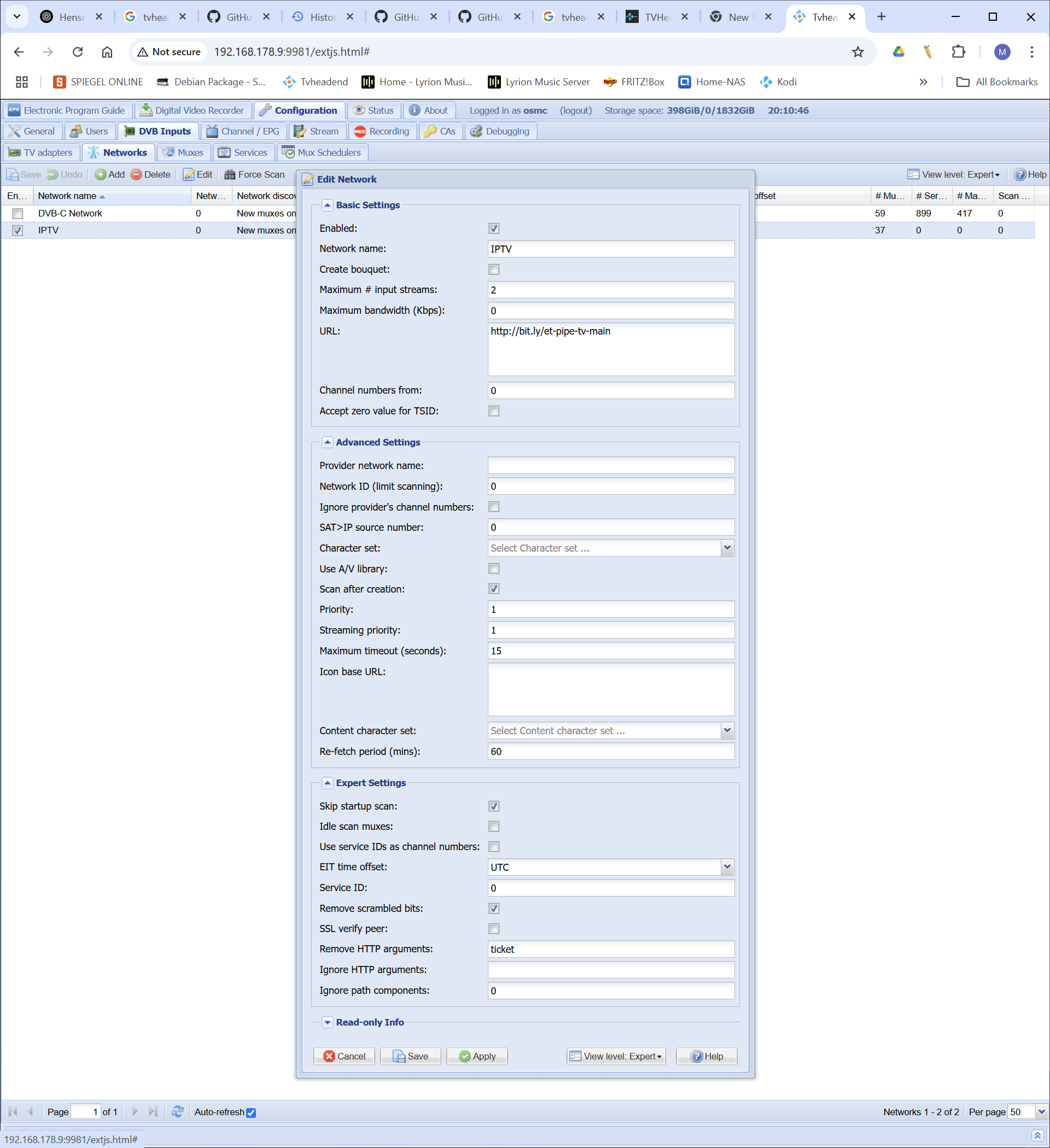

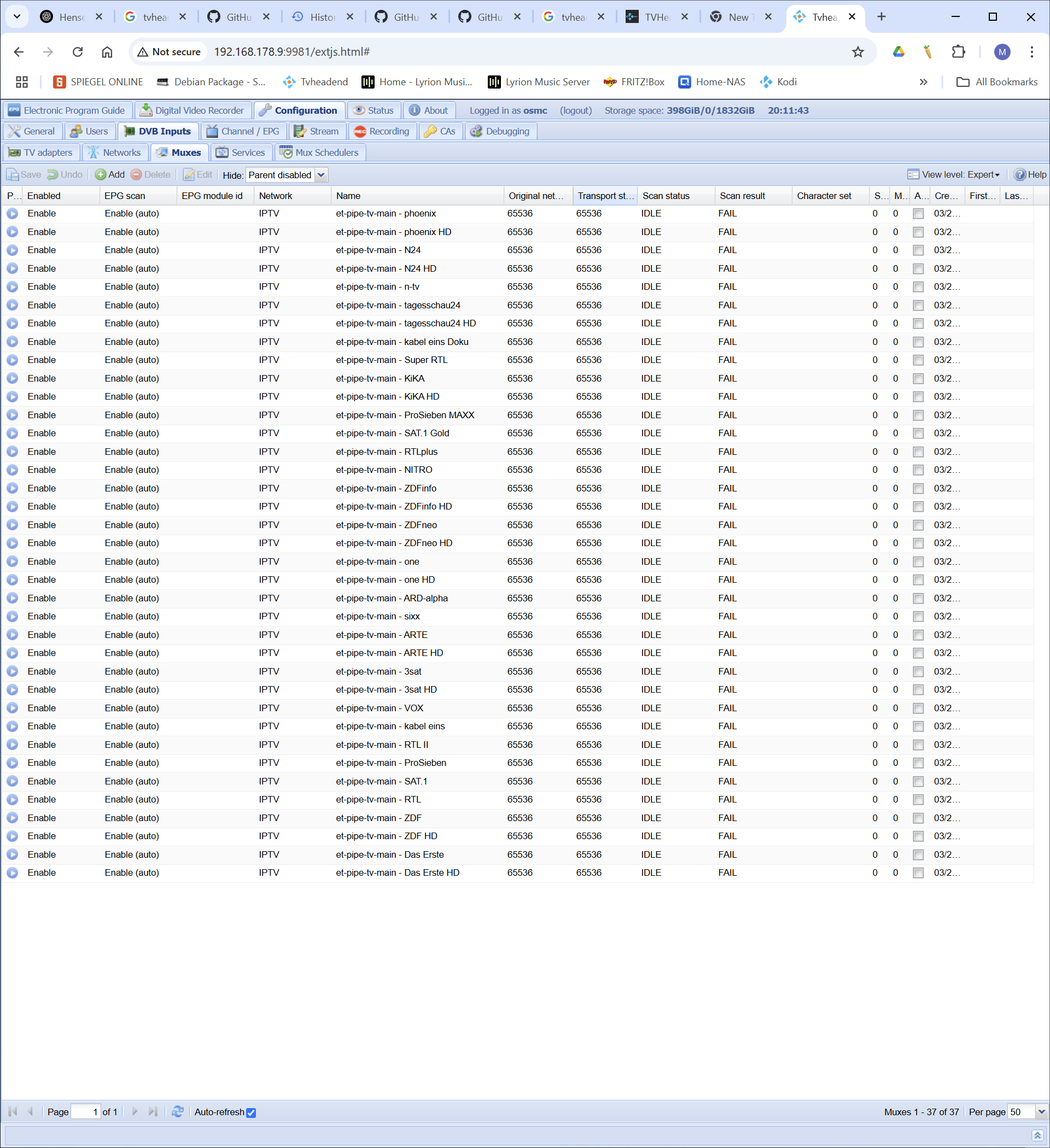

Ich wuerde den Thread gerne einmal wieder aufnehmen - ich versuch' es grade legal mit: http://bit.ly/et-pipe-tv-main
Ergebnis ist leider nur:
Was mache ich falsch :-O
Die von dir genutzten Entertain-TV Streams funktionieren schon seit einigen Jahren nicht mehr.
Wenn du ein Magenta-TV Abo hast, und wie ich noch Magenta-TV Gen1 nutzt, sollte folgendes helfen:
Ab Magenta-TV Gen2 gibt es wegen DRM keine Möglichkeit mehr, mit tvheadend die Streams zu empfangen. Für Kodi gibt es Addons, allerdings ohne Aufnahme-Möglichkeit.
