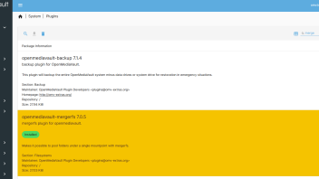

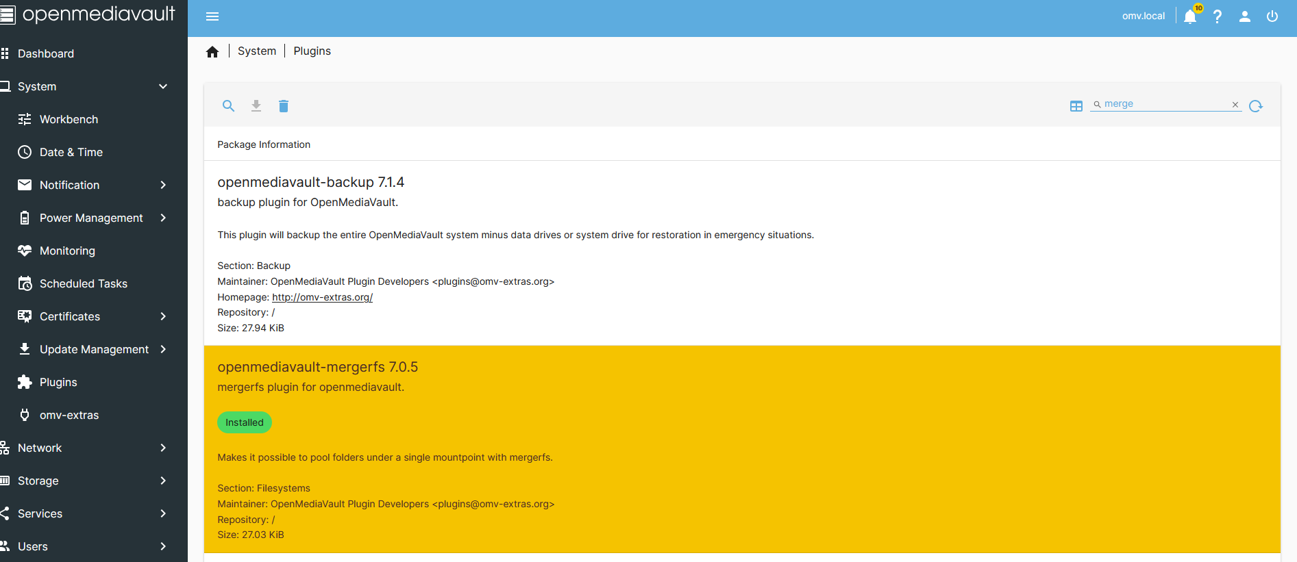

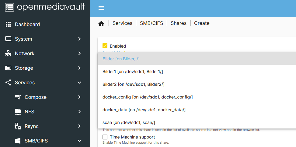

    Wenn du die OMV Extras installiert hast (über ssh auf dein omv und eingeben: wget -O - https://github.com/OpenMediaVault…/master/install | bash ) bekommst du unter Plugins das mergefs Plugin

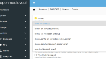

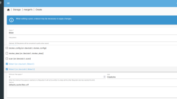

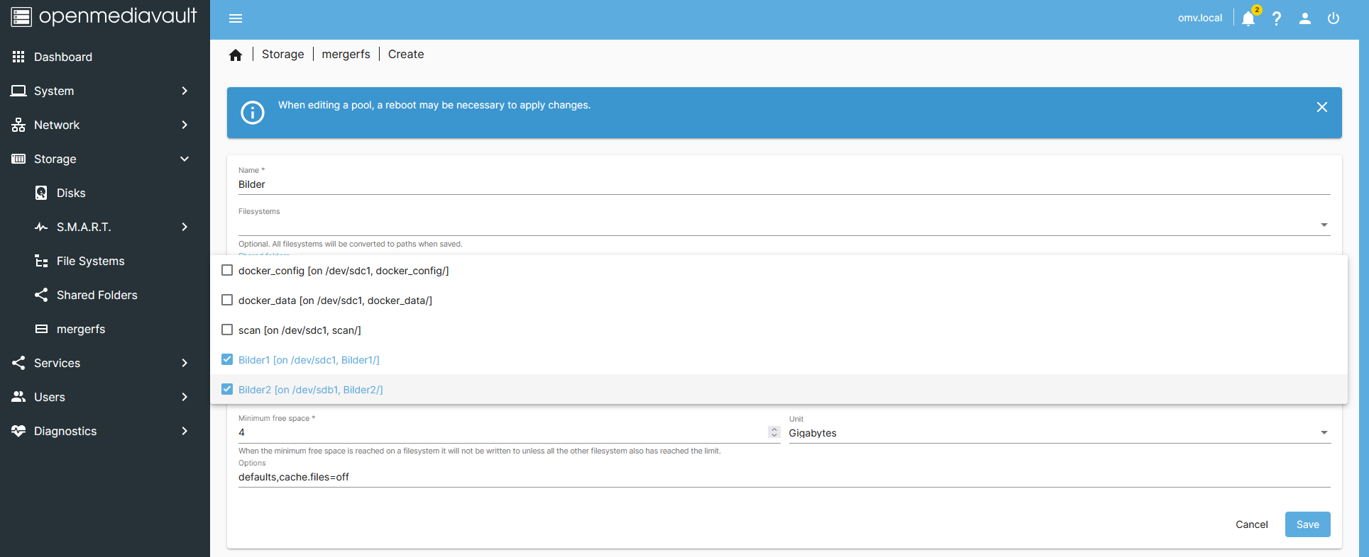

    Dann gehst du unter "Storage" auf "mergefs" und gehst auf das "+" Zeichen zum Hinzufügen - dort wählst du unter "Folder" deine beiden Bilder Ordner aus und bestätigst alles

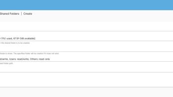

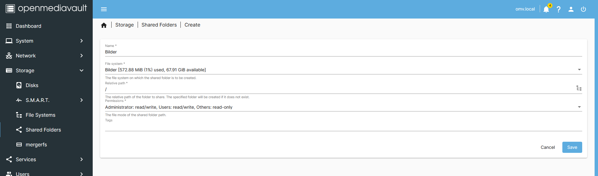

    danach kannst du einen neuen freigegebene Ordner erstellen, der beide Ordnerinhalte umfasst. Wichtig: als Relativen Pfad bitte "/" einstellen!
    danach kannst du eine neue SMB Freigabe für diesen Ordner erstellen
    und tadaaaa, alles in einem!

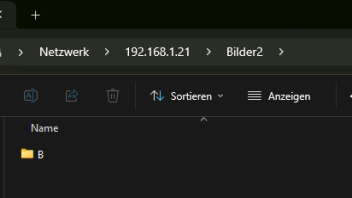

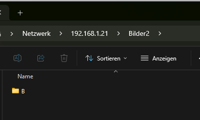

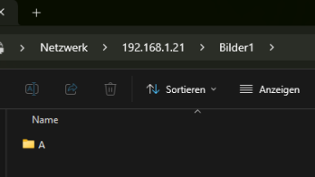

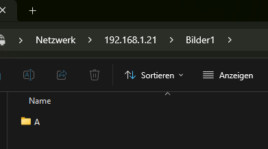

    Alte Freigabe Bilder1
    alte Freigabe Bilder2

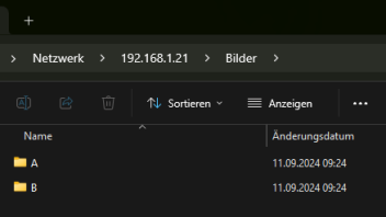

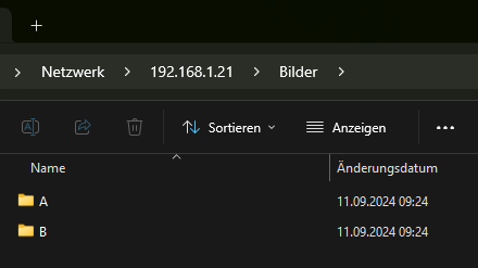

    neue Freigabe:
    Wenn du zukünftig Datein in diese neue Freigabe schiebst, landen sie auf der Festplatte wo eben mehr Platz frei ist. Diese Einstellung der Verteilung der Daten lässt sich jederzeit in der mergefs Konfiguration einstellen und er kann sogar ein selbständiges Neuverteilen der Daten.
