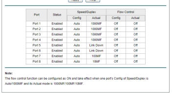

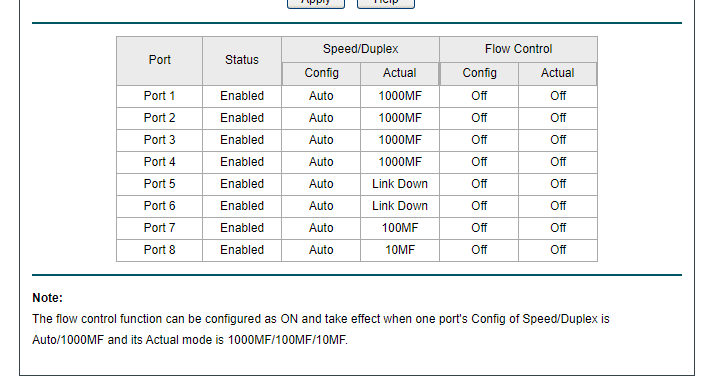

  • Für mich ist halt auch wichtig die Transfergeschwindigkeit.
    Momentan ist es so PC1 --> Switch (TL-SG608E) --> Fritbox 7590 AX --> QNAP NAS TS-421 o. QNAP NAS TS-419P II
    Alles ist über CAT7 oder CAT8 Kabel verbunden.
    PCs sind Port 2-4 und Port 1 wäre Verbindung zur Fritzbox (SWITCH)
    Wenn ich als Beispiel einen Film vom PC auf die NAS packen möchte, mache ich das per FTP (Filezilla). Die Datei gestern zum Testen war 40GB. Geschwindigkeit leider aber nur 5 MiB/s - 11 MiB/s
    Ich verstehe nicht so ganz, wo jetzt da der Flaschenhals wäre. Oder spielen dann die Festplatten auch noch mit eine Rolle? Bevor ich mir halt einen neuen NAS kaufe, möchte ich diesen natürlich auch von der Geschwindigkeit so optimal nutzen wie es geht.
  • sCorporation Die Anzeige von der Fritz ist bloss die Konfiguration, das die Ports automatisch bis 1Gbps gehen. Das ist keine Statusanzeige, das z.b. der Port zu den NAS' tatsaechlich auch aktuell 1Gbps haben. Dazu musst Du in den Menupunkt Mesh bei der Fritzbox gehen. Bin ich auch schon mal reingefallen, als ich ein kaputte Verbindung hatte, die nur mit 100Mbps ging (Ader auf Steckverbinder schlecht).
    Im Zweifelsfall einfach mal ein NAS direkt an den switch anschliessen. Wenn das kabeltechnisch schwierig ist, einfach mal brutal den switch und NAS port aus der Fritz rausziehen und die beiden Kabel mit Kupplung verbinden, und dann nochmal Durchsatz messen.
    Ansonsten natuerlich immer mal mit zweiter Methode testen, um Probleme mit ftp auszuschliessen. SMB oder so z.b. vom windows PC aus sollte die beste Geschwindigkeit geben.

  • Wenn ich als Beispiel einen Film vom PC auf die NAS packen möchte, mache ich das per FTP (Filezilla). Die Datei gestern zum Testen war 40GB. Geschwindigkeit leider aber nur 5 MiB/s - 11 MiB/s
    K.A. warum du das so um ständlich machst .. FTP, Filezilla ... ich habe diverse Ordner von den NASen direkt im Arbeitsplatz in Windows intregriert (Netzwerkfreigaben) und kopiere Files vom PC direkt auf's NAS. So kann ich dann ja auch mit Programmen wie z.B. MKVToolNix direkt auf's NAS schreiben. Wer es lieber mit einem Dateimanager machen möchte: Total Commander. Aber sicher nicht per FTP im eigenen LAN.
    Deine 10,9 MiB/s Übertragung sehen mir tatsächlich nach ner 100Mbit/s Verbindung aus. Normal wären 40-120 MiB/s bei einer 1 GiB/s Verbindung. Ich habe auch öfter mal Kontaktporbleme an meinen Switches, dann besteht auch nur noch eine 100Mbit/s Verbindung und entsprechend langsame Übertragung. Deswegen habe ich auch dauerhaft ein Tool hier am laufen, welches mir grafisch den Traffic-Speed an der Netzwerkkarte anzeigt. ;)

  • K.A. warum du das so um ständlich machst .. FTP, Filezilla ... ich habe diverse Ordner von den NASen direkt im Arbeitsplatz in Windows intregriert (Netzwerkfreigaben) und kopiere Files vom PC direkt auf's NAS. So kann ich dann ja auch mit Programmen wie z.B. MKVToolNix direkt auf's NAS schreiben. Wer es lieber mit einem Dateimanager machen möchte: Total Commander. Aber sicher nicht per FTP im eigenen LAN.

    naja leider sehe ich nur die Einstellungen der jeweiligen Hardware. Könntest du mir bitte das Tool für deine Netzwerküberwachung nennen?
  • Könntest du mir bitte das Tool für deine Netzwerküberwachung nennen?
    Net Traffic, ist aus der Galerie der Windows Side-Bar, die es in Win11 ja nicht mehr gibt. Ich nutze aber noch Win10.

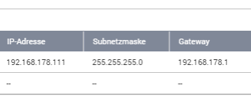

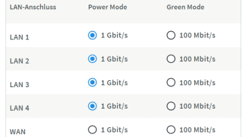

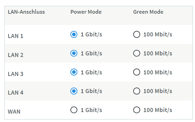

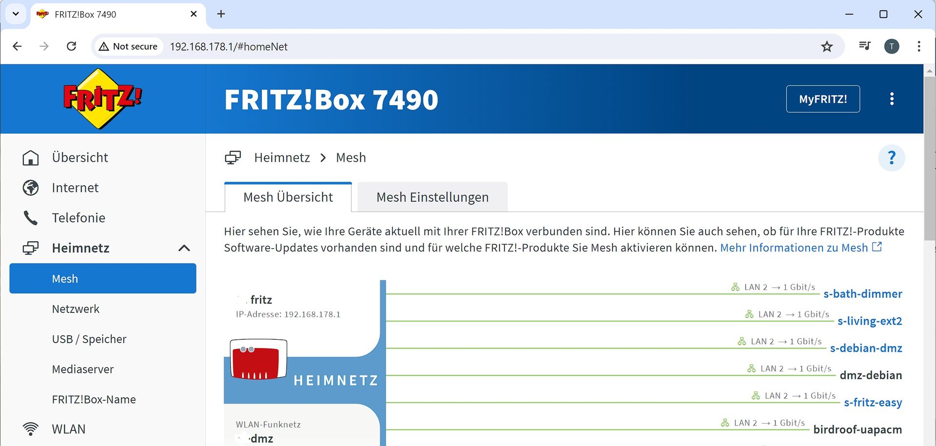

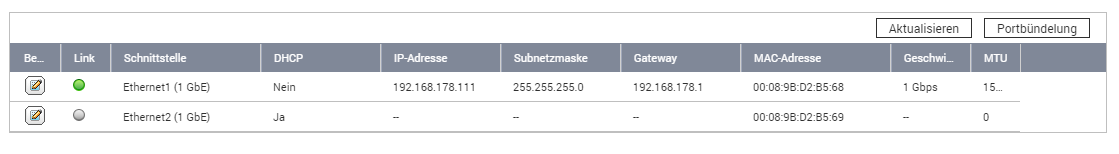

  • sCorporation Wie oben empfohlen, guck in die Mesh Einstellung der Fritz nach, ob der Port zum NAS wirklich auf 1 Gbps steht.
    Das sieht man doch schon oben in #9, ist alles auf 1Gb gestellt. Und die MESH-Anzeige bringt insofern nicht viel, wenn da Switches zwischenhängen.
    Gruß Gz
  • Das sieht man doch schon oben in #9, ist alles auf 1Gb gestellt. Und die MESH-Anzeige bringt insofern nicht viel, wenn da Switches zwischenhängen.
    Gruß Gz
    Hab ich doch erklaert. Die Einstellung in #9 zeigt nur, das die Ports bis auf 1 Gbps konfiguriert sind. Sie sagt nicht, ob die Ports aktuell auf 1 Gbps stehen. Ist eine der Fritz GUI Features die viele verwirrt.
    Und wenn die Netzinfo korrekt ist, dann zeigt das Bild vom switch ja, das die Ports vom PC zun Switch und vom Switch zur Fritz beide aktuell mit 1 Gbps laufen. Bleibt also der Link Fritz zur NAS. Kann man sicher auch irgendwie auf dem NAS sehen, ob der auf 1 Gbps aktuell steht, aber bevor ich die QUI dafuer rauskrame...
  • Hab ich doch erklaert. Die Einstellung in #9 zeigt nur, das die Ports bis auf 1 Gbps konfiguriert sind. Sie sagt nicht, ob die Ports aktuell auf 1 Gbps stehen.
    Was willst du uns hier erzählen? Wenn ich den PowerMode mit 1GB aktiviere, stehen die Ports selbstverständlich auf 1GB. Der Client muss das natürlich auch unterstützen. Bei der MESH-Grafik kannst halt nachschauen, ob das der Fall ist. Hast du aber folgende Konfiguration im LAN: Fritte (1GB) -> Switch (1GB) -> NAS (100Mb) dann zeigt dir die MASH-Grafik trotzdem 1GB-Verbindung an, obwohl halt nur mit max. 100Mb übtragen wird/werden kann. Bringt also nix die MESH-Grafik in der Hinsicht.
    Gruß Gz
