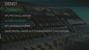

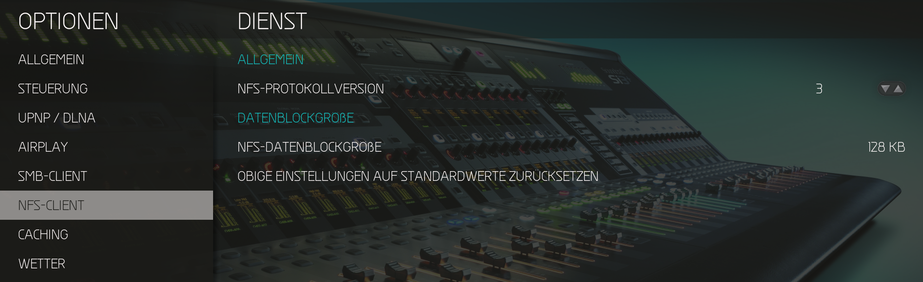

    Liegt vlt auch an der NFS-Protokollversion, am besten Kodi und NAS auf 3 stellen.
    Ich habe das tatsächlich auch schon ausprobiert. Auf Version 2/3 und auch auf 4. Leider ohne Erfolg.

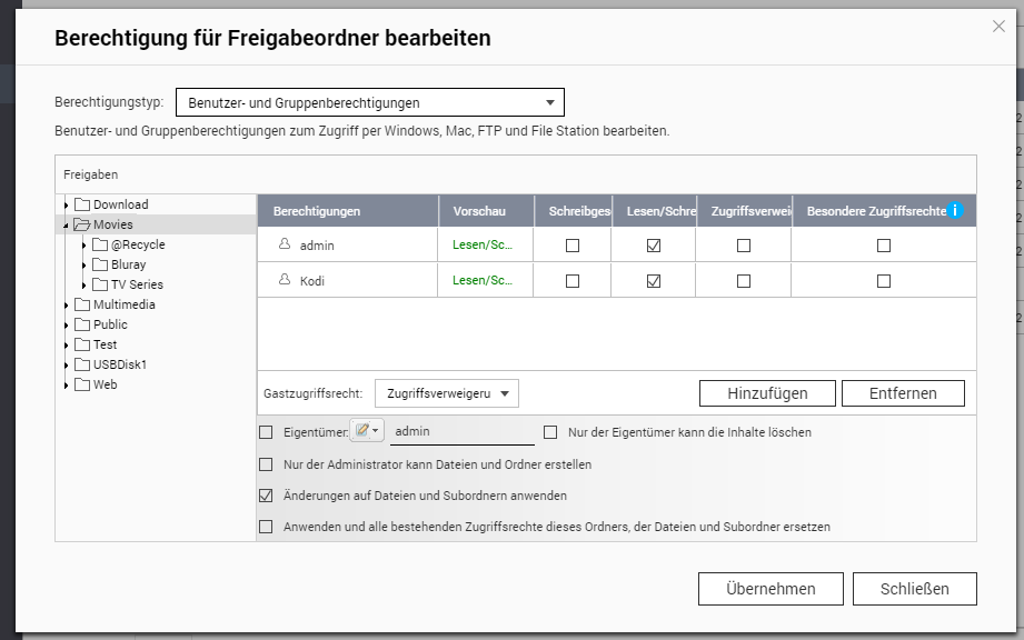

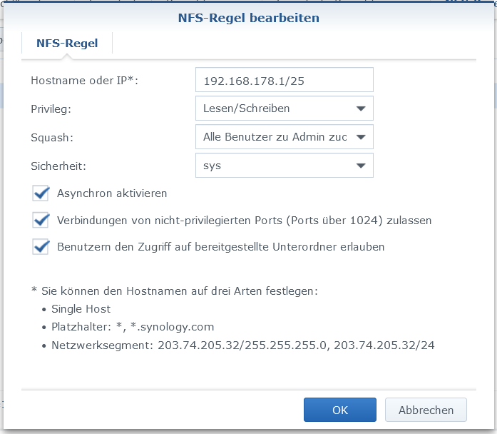

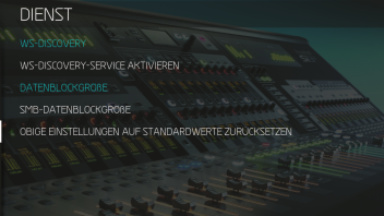

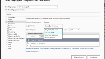

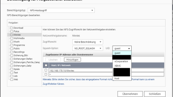

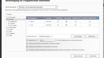

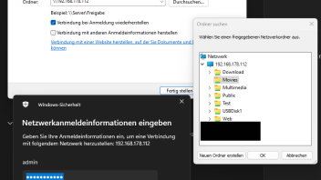

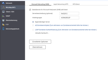

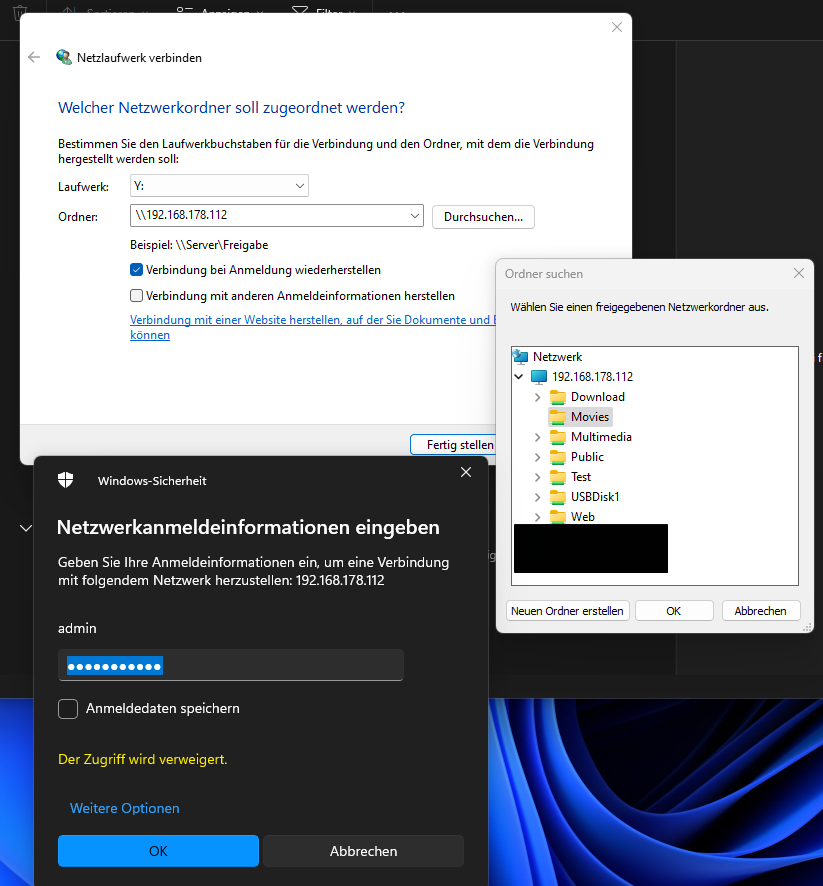

  • Hallo, da bin ich wieder... hier mal 4 Screenshots die hoffentlich mehr Aufschluss auf meine Berechtigungen gibt.
    Bei den Squash Optionen weiß ich tatsächlich nicht, was ich da eingeben soll. Bei UID leider auch nicht. Aber soviel Auswahl hab ich da leider auch nicht
    SMB:
    NFS:

    Du hast nicht auf die SMB Frage von mir geantwortet. Waere sinnvoll zu wissen, ob SMB von der Shield aus geht, weil:
    wenn SMB geht, dann isses ein NFS Problem. Wenn SMB auch nicht geht, dann isses ein Permission Problem auf dem Share.
    Wie hast Du denn die Daten auf das QNAP aufgespuelt ? Von Windows aus via SMB ?
    Evtl. hast Du da vom Windows aus irgendwas mit den Permissions auf dem QNAP durcheinandergebracht.

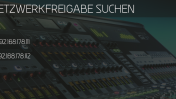

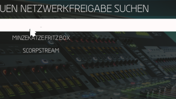

    SMB wurde nicht gefunden in Kodi
    NFS halt nur beschränkt, da ich nicht weiter in den Unterordner klicken kann

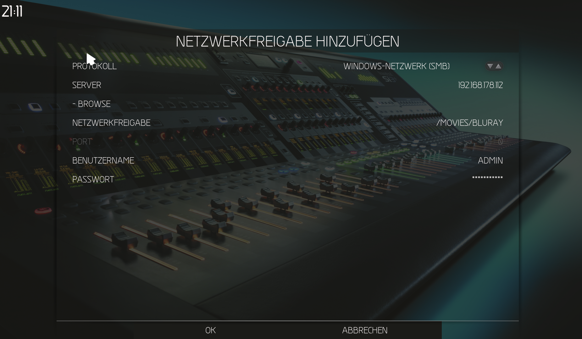

    Ich würde es ansonsten mit Quelle hinzufügen versuchen:
    Habe ich auch schon probiert :( Vielleicht aber auch was falsch gemacht.

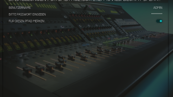

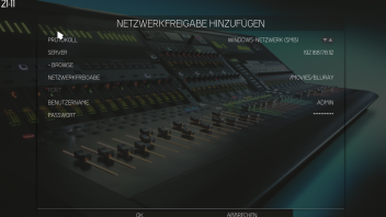

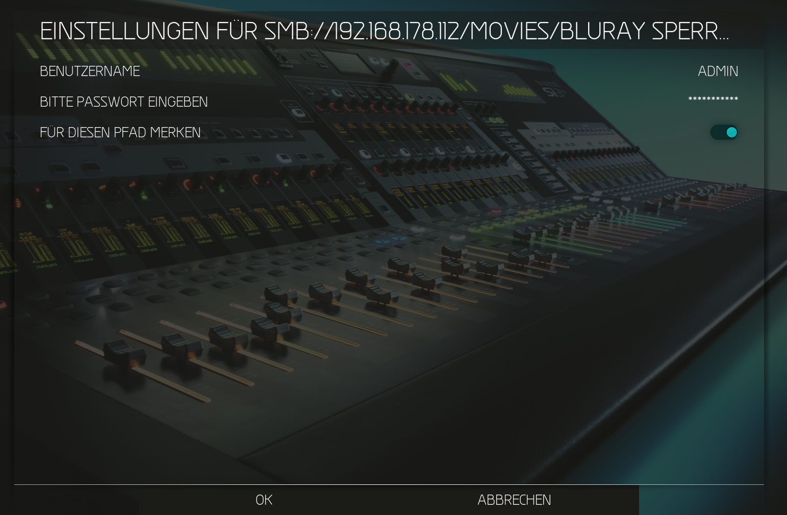

  • Viel falsch machen kann man da nicht....
    Bei SMB:
    IP des NAS
    Benutzer
    Kennwort
