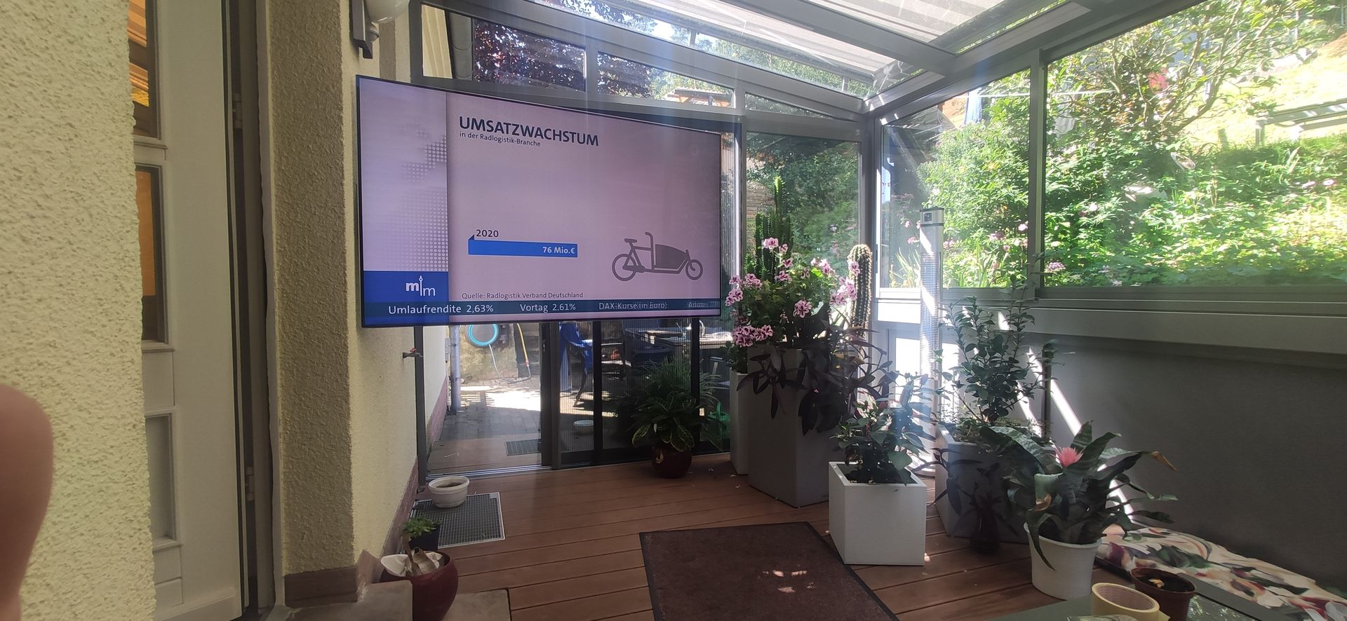

  • Was für mich keinen Sinn ergibt, auf den Verbrauch zu achten. Wie oft wirst du den nutze? 1x die Wochen, oder weniger? Dann nur im Sommer? Spart dann evtl. 50 Cent… Lieber mehr Leistung, und zufrieden sein. NUC oder Pi4 ?
  • Ich werfe hier mal ein paar Camping-TV-Geräte in den Raum, die wenig Strom ziehen und sehr robust sind. Es gibt auch einige mit AndroidTV, aber keine Ahnung wie KODI darauf laufen würde.

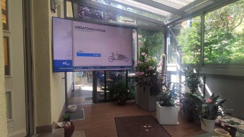

  • Terrassen TV mit Kodi habe ich auch.
    55 Zoll Samsung mit Tanix X3
    Der TV verfügt über eine One Connect Box die sich im Haus befindet an ihr ist die Tanix angeschlossen. Bedient wird dann logischerweise mit CEC mit der Samsung FB.
    Der TV hängt an einer schwenkbaren Halterung.

    Das scheint mir aber eher ein Wintergarten zu sein als eine Terrasse. Bei mir steht nur ein 3 x 3 Meter Pavilion, der Schatten spendet und ein wenig vor Regen schützt. Davon abgesehen ist alles völlig offen und von der Straße einsehbar. Auch wenn bei uns einfach nicht geklaut wird (ist einfach viel zu einsam hier, dahin verirrt sich kein "pösher Phube"), kommt eine feste Montage deswegen nicht in Frage. Und eben auch kein so großes Teil. Ist einfach zu unhandlich.

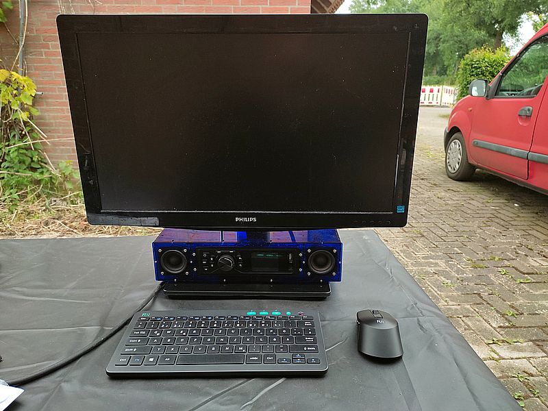

  • So, Feierabend für heute. Langsam kommt auch das Ungeziefer in großen Schwärmen an. Kodi läuft aber, und das ziemlich gut. Der Skin ist noch nicht ganz so, wie ich ihn haben will, aber das wird noch. Morgen habe ich aber kaum Zeit. Es soll ja erst ab Donnerstag wieder schlechter vom Wetter her werden. Bis dahin sollte soweit alles laufen...
    Das hat was, draußen Kodi zu nutzen, auch wenn das vielleicht etwas dekadent ist...

    Heute habe ich das Radio so weit zusammen gebaut. Man braucht schon etwas Erfahrung im Umgang mit solchen Bausätzen. Wenn man die Muttern z.B. nicht mit Tesafilm sichert, fummelt man sich zu Tode. Das ist so ein Trick, den man im Laufe der Zeit lernt, um sich das Leben einfacher zu machen.
    Die Bauanleitung war vielsprachig, bestand aber fast nur aus Zeichnungen. Davon ab sind einige Bauschritte nicht genau genug beschrieben, so das man öfter mal etwas wieder abbauen muss, was man grade erst montiert hat. Daneben waren die Löcher für die Bassreflex- Röhren etwas zu eng. Man konnte die Teile nicht einsetzen. Da musste ich erst mit der Mini- Fräse ran. Die Lautsprecher haben unterschiedlich lange Kabel, was eigentlich nicht sein sollte. Obendrein passen sie so nur auf eine Seite, das sonst das kurze Kabel zu kurz ist. Das wurde aber auch nicht beschrieben und die Position der Platine bekommt man erst in einem viel späteren Bauabschnitt mit. Natürlich hatte ich sie falsch montiert und musste sie umtauschen. Der Zusammenbau hat mir aber durchas viel Spaß gemacht.
    Tatsächlich ist das Acryl blau, nicht gelb wie in der Produktbeschreibung. Das Blau gefällt mir aber deutlich besser, in sofern ein Vor- und kein Nachteil.
    Die "Innereien" stammen höchstwahrscheinlich von einem Autoradio. Das Bedienteil sieht von vorne exakt wie ein Autoradio aus. Es bedient sich auch ganz ähnlich. Das Aussehen des Teils schreit geradezu "DIY". Einen Designpreis wird es sicher nicht gewinnen. Aber es hat durchaus seinen eigenen Charme.
    Den Klang kann ich noch nicht abschließend beurteilen, denn ich denke, ich kann und muss da noch etwas optimieren. Ich werde die Spalten in den Lautsprecherboxen mit Heißkleber verfugen, damit nicht so viel Luft unkontrolliert austreten kann. Dank dem Bassreflex- Prinzip baut sich im Inneren aber kein großer Druck auf. Daneben werde ich die Boxen noch ein wenig dämmen. Ich denke, damit kann ich noch etwas besseren Klang rausholen. Im Gegensatz zu üblichen Radios dieser Preisklasse hat man hier aber tatsächlich Stereo Klang und das mit einer akzeptable Basis.
    Die Bedienungsanleitung muss ich erst noch durchlesen. Mich hat es z.B. etwas erstaunt, das beim Druck auf den Einschaltknopf ein Sendersuchlauf gestartet wird. Auch die Klangeinstellung (aka Equalizer) habe ich noch nicht gefunden. Die Höhen und Bässe könnten durchaus etwas angehoben werden, für meinen Geschmack. Wie man auf USB (MP3 Player) bzw. AUX umstellt, weiß ich auch noch nicht. Auf der Hauptplatine ist eine Funk Antenne vorhanden. Entweder für WLan oder für Bluetooth, würde ich mal vermuten. Für den Radio- Empfang ist eine externe Teleskopantenne vorhanden. Dafür kann die interne Antenne also eigentlich nicht sein. Aber auch das muss ich erst noch raus finden.
    DAB ist aber schon deutlich besser als UKW, keine Frage. Alleine das im Display nicht nur der Sender (incl. farbigem Senderlogo) sondern auch der grade gespielte Song angezeigt wird, ist echt ein Fortschritt. Außerdem klingt DAB selbst bei so einem billigen Radio deutlich besser als UKW. Daneben stellt sich die Uhr selbstständig. Man muss sie nicht von Hand stellen.
    Wenn man keinen Bluetooth Lautsprecher nutzen will, ist das Teil auf jeden Fall eine Überlegung wert. Wie bei mir auf der Terrasse oder auch in der Werkstatt oder ähnlichen Orten.

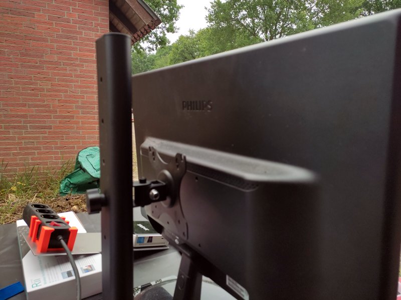

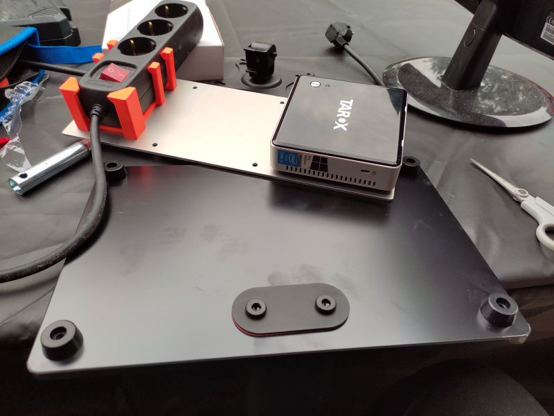

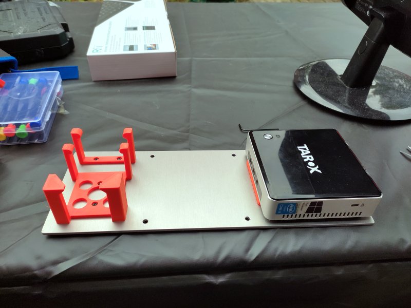

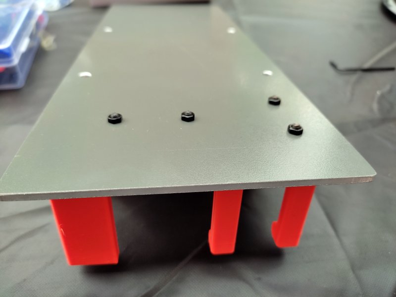

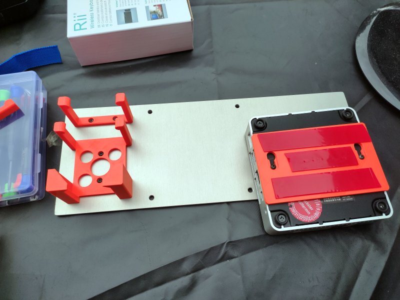

  • Heute sind sie von Don angefertigten Spezialteile für mein Terrassen- Kodi Gerät eingetroffen. Wirklich gute Arbeit, muss man sagen.

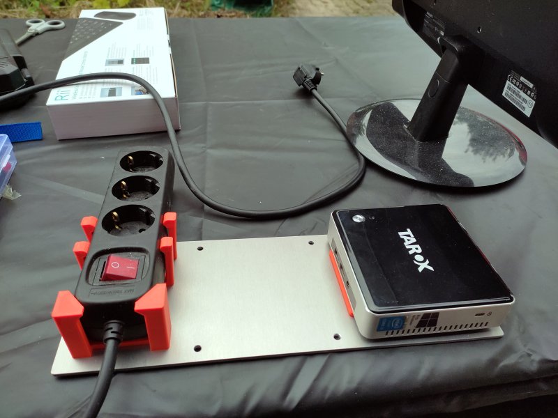

    Im Prinzip besteht das Ganze aus einer gefrästen Alu Montageplatte, einer 3D gedruckten Halterung für eine Steckdosenleiste sowie eine Befestigungsplatte für einen Nuc.

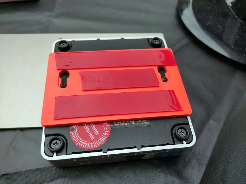

    Die Halterung für den Strom wird angeschraubt und die Nuc-Befestigung angeklebt.
    Durch die "Schlüsselloch- Form" kann man den Nuc leicht nach oben aus der Halterung nehmen. Auch die Steckerleiste kann einfach nach oben entnommen werden.
    Die Nuc Halterung wird mit eingesetztem Nuc angeklebt.

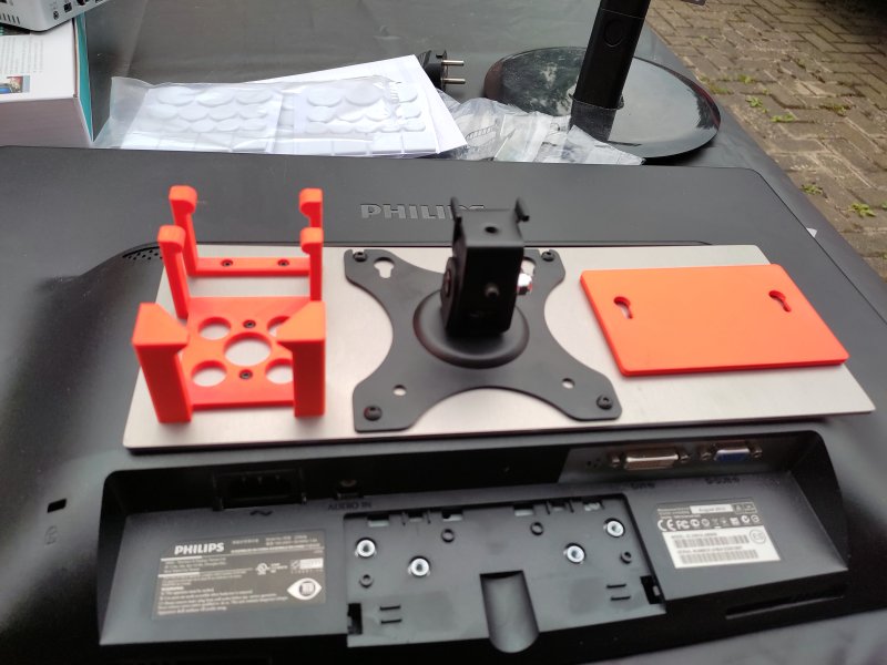

    Stellprobe.

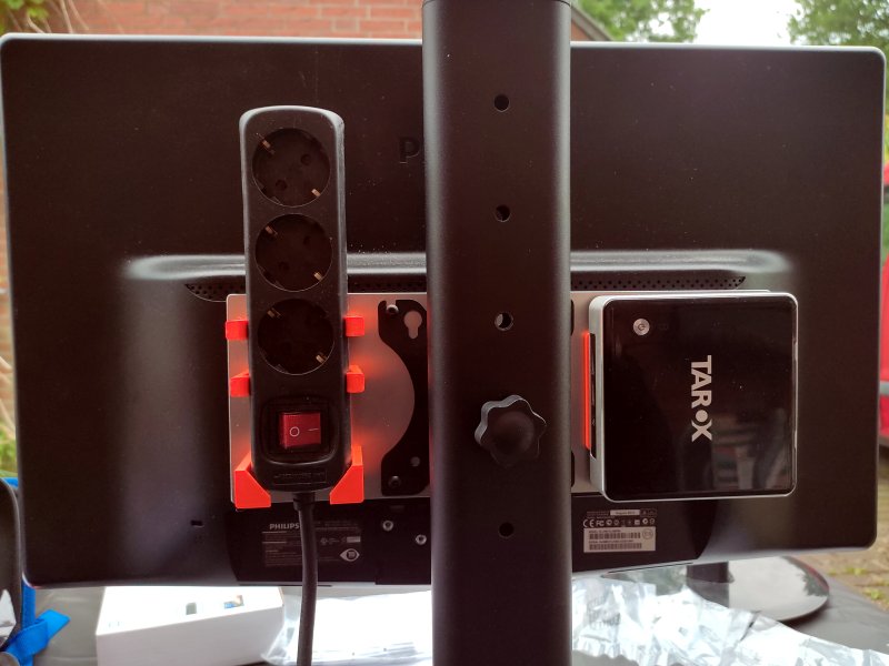

    Das Ganze soll zusammen mit einem Vesa Monitorständer verwendet werden. Der Original- Ständer passt für das, was ich vor habe, nicht.
    Während der Montage des Fußes.
    Man sieht gut, das der Monitor am Vesa Ständer deutlich höher kommt. Warum das sein muss, sieht man später noch.

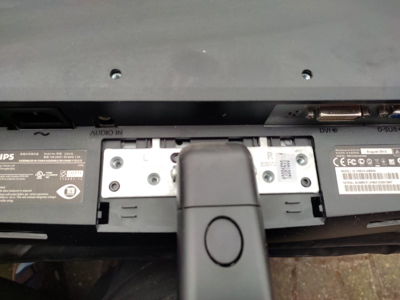

    Der Original- Fuß ist angeschraubt, versteckt unter einer Blende.

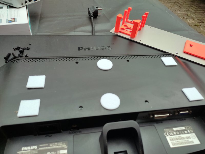

    Da die Muttern für die Steckdosen- Befestigung etwas auftragen und der Monitor von hinten topfeben ist, musste ich etwas unter legen. Die Filz- Klebepads hatte ich grade griffbereit und erfüllen ihren Zweck.
    Die Vesa Befestigung für den Fuß und die Montageplatte werden einfach auf einmal angeschraubt.
    So sieht das Ganze dann montiert aus.
    Und noch ein Blick von Vorne. Das Eigenbau- DAB Radio, welches auch als PC Lautsprecher dient, benötigt eine gewisse Höhe, um unter dem Monitor Platz zu haben. Da heute auch das Dämmmaterial für die Lautsprecher gekommen ist, kann ich die Tage das Radio endgültig fertigstellen. Dann werden auch die Standfüße entfernt und es mit Montage- Klebeband direkt auf den Vesa- Ständer geklebt. Selbstklebende Kabelbinder, um der Verkabelung Einhalt zu gebieten, habe ich inzwischen auch. Ich werde noch Halterungen für die Tastatur und die Maus drucken, damit ich auch die hinten am Monitor unterbringen kann. Platz genug ist vorhanden. Dann noch ein Aufwickler für das Stromkabel und mein Terrassen- Kodi kann am Stück und mit nur einem Stromkabel aufgestellt und angeschlossen werden.
    Danke fürs lesen, Claus
