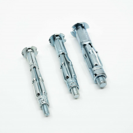

    Rigips doppelt beplankt und dann mit solchen Spreizdübeln arbeiten:
    Hohlraumdübel, M5
    Diese Dehnschraube eignet sich hervorragend für die Befestigung von Regalen, Lampen und anderen Dingen, die an Wänden und Decken mit Gipskartonplatten…
    filzgleiterwelt.de
    Ist da die bessere Variante. Da hast du dann nie mehr das Problem, dass das Rigips bedingt durch das OSB Risse bekommen könnte
    Ich weiß, dass das viele so machen (mit OSB hinter Ripigs), aber dann frag dich mal, warum es oftmals "Risssanierungen" gibt ;)
