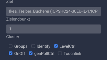

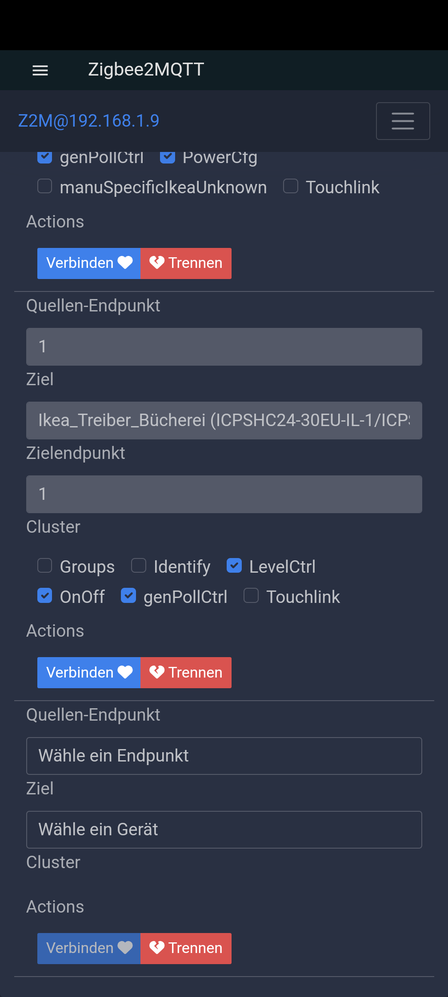

    Ich meinte damit nicht die Anmeldung am Zigbee Netz selbst.
    Sondern das Thema Direktverknüpfung von bspw. einem Taster und einer Lampe ohne eine Automation dazwischen. Das geschieht bspw. bei z2m im Reiter Binding und hier habe ich meine Ikea Taster und Lampen direkt miteinander verknüpft und brauche daher keine Automation. Ich kann aber z.b. einen Ikea Schalter nicht mit einem Tuya Aktor verbinden.
    Edit: Anbei mal ein Screenshot von einem Taster mit einem direkten Binding zu nem Trafo von Ikea.
  • Bei zwave braucht es keinen Hub/Controller für die direkten Verbindungen. Meine Lichtschalter/Lampenrelais (von verschiedenen Herstellern) funktionieren miteinander auch wenn mein RPI4 mit HA und zwave-stick nicht laeuft. Da bin ich auch sehr glücklich drüber, weil, wenn ich die Hütte mal verkaufen sollte, dann ist so eine smart-home installation die NUR mit irgendwelcher Hackerhardware/Software wie HA laufen sollte schon etwas problematischer zu motivieren für alle möglichen Käufer. Da wäre natürlich so eine "Google Home" Lösung mit Matter in der Zukunft schon leichter zu verkaufen - wenn die dann die Chance hätte das man den Account transferieren könnte. Alles schwierig
    Bei Zigbee brauchst du auch keinen Controller, um einen Schalter mit einer Lampe zu koppeln, das geht mit den Schaltern, die ich hier habe auch, mache ich halt nicht, da ich den Schaltern zumeist auch weitere Funktionen gebe und mein HA eh zuverlässig läuft.

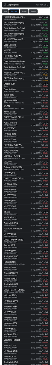

    Aber als echte Frage: Hast Du Nachbarn Die dir reinfunken bei WiFi, Zigbee oder so ? Je mehr man von sowas hat, desto weniger Spass hat man mit drahtlosem IoT.
    Bei mir ist es recht überschaubar, noch 3 andere WLANs in Reichweite und die funken nicht stark genug, dass sie meine Zigbee-Geräte oder mein WIFI stören würden.
    Wer Überschneidungen verringern möchte, lässt sein eigenes 2.4 GHz WLAN einfach weg und richtet sich nur ein 5 (oder auch 6) GHz WLAN ein.
    Problem dabei: Smarthome Devices, die per WLAN eingerichtet werden wollen, funken oft nur im 2.4 Ghz WLAN (bspw. alles mit ESP32).
    Bei mir gibt es aktuell ca. 20 Wifi-Geräte im Smarthome, davon sind nur der Siemens Geschirrspüler und die 3 Echos im 5GHz WLAN, alles andere funkt nur im 2.4 GHz WLAN. Sind viele ESP32 (WLED-Lichter) und Tasmota Geräte (Sonoff Switches)
