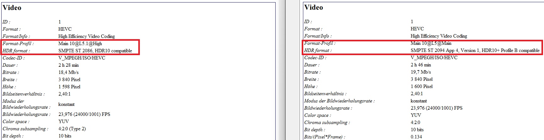

  • Kann mir aber kann jemand den Unterschied zwischen Format-Profil Main 10@L5.1@High (HDR Modus geht an) & Main 10@L5@Main (HDR Modus geht nicht an) erklären?
    Synology DS 220j | Nexus v20.2 | NVIDIA Shield TV Pro | Xiaomi TV Box S 2nd Gen | Xiaomi MiBox S | LG OLED65C17LB
  • Hi.
    Die Level der Format-Profile sollten hier nicht der Grund für den Unterschied sein. Für 4K@30 (oder wie hier 23,975) Hz reicht Level 5.0 aus. Erst ab 4k@60 Hz oder 4k@50 Hz muss man Level 5.1 nutzen... Ein brauchbarer Encoder regelt das automatisch, wenn er auf "Auto" steht. Allerdings schadet Level 5.1 gar nicht, auch wenn man "nur" Level 5.0 brauchen würde.
    Der viel entscheidendere Unterschied ist HDR10 vs. HDR10+ beim HDR Format in der MediaInfo Ausgabe. Probiere mal verschiedene Videos aus. Vermutlich werden alle, die HDR10 haben, umschalten und alle mit HDR10+ nicht umschalten... HDR10+ ist ein dynamisches HDR Format, genau wie DolbyVision. HDR10 hingegen ist statisch. Damit können viel mehr Bildschirme und Player umgehen. Zumindest bei DV ist es fast immer so, das eine Abwärts- Kompatibilität zu HDR10 vorhanden ist, weswegen die meisten DV Videos auch auf "statischer" Hardware sauber laufen. Bei HDR10+ ist die Abwärts- Kompatibilität auch möglich, aber längst nicht so oft dann auch tatsächlich implementiert.

  • Danke für die Aufklärung.
    Also mei TV kann alles HDR, HDR10+ & DV... liegt es dann an Kodi 20.2 oder an der Box das hier keine Umschaltung stattfindet?
  • Kann ich nicht sagen. HDR10+ ist nicht sehr beliebt. Außer bei Amazon Prime Video und bei Samsung nutzt das kaum einer. Ich wüsste so aus dem Stand auch keinen Film mit HDR10+, denn ich habe. Mein TV könnte das vermutlich auch gar nicht abspielen (weiß ich aber nicht).
    Eigentlich erstaunlich weil HDR10+ im Gegensatz zu Dolby Vision nicht lizensiert werden muss, für die Produzenten also billiger ist. Aber irgendwie setzt sich das trotzdem nicht durch...
    Generell muss die komplette Kette in der Lage sein, HDR10+ zu verarbeiten, damit es auch am Bildschirm ankommt. Es könnte an der Hardware der Box liegen, am OS, an der Player- Software, am AVR ja selbst am HDMI Kabel, sofern der TV selbst keinesfalls die Engstelle ist. Dasselbe gilt natürlich auch für DV und sogar für "normales" HDR10... Wobei bei DV im Zweifel der Fallback auf HDR10 greift, wenn es irgendwo in der Kette klemmt. So bemerkt man oft gar nicht, wenn statt DV "nur" HDR10 genutzt wird. Die Unterschiede können durchaus deutlich sein, aber oft genug sind sie auch gar nicht zu sehen... Hängt vom Film und der Soft- bzw. Hardware ab, ob man das sieht.

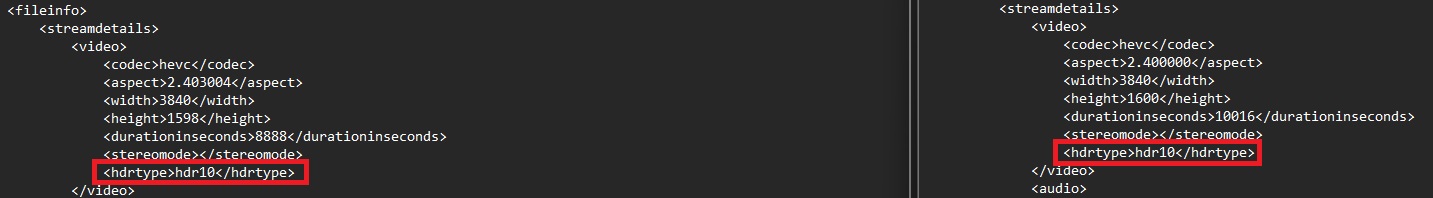

  • der "falsche" HDMI Eingang
    Bei meinem LG OLED65C17LB sind alle HDMI Eingänge (bis auf HDMI 3 = ARC --> Soundbar angeschlossen) gleich beschriftet...
    HDMI 2.1 4k@120Hz
    Da kannst du mache nix falsch 🤷🏻‍♂️
    Das HDR funktioniert ja, nur iwie nicht immer. HDR10+ -> keine Umschaltung...HDR10 -> Umschaltung

  • daran das er kein HDR10+ kann?
    Wer?
    Vllt alles erstmal lesen ;)
    Wird das Video direkt am TV abgespielt (USB) schaltet HDR um...Über Kodi/ANdroid Box eben nicht.

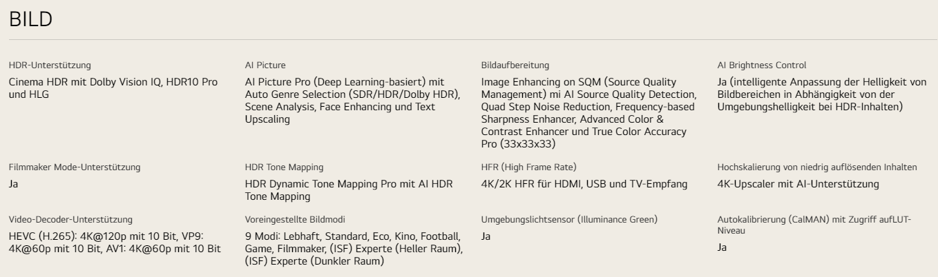

  • Bei meinem LG OLED65C17LB sind alle HDMI Eingänge (bis auf HDMI 3 = ARC --> Soundbar angeschlossen) gleich beschriftet...
    HDMI 2.1 4k@120Hz
    Der genannte LG kann kein HDR10+, der kann HDR10 Pro, was aber kein HDR10+ ist sondern etwas speizelles von LG.
    Natürlich, er sollte dann eigentlich auf normales HDR umschalten, aber ggf. liegt es hier dran.
  • Natürlich, er sollte dann eigentlich auf normales HDR umschalten,
    Nur, wenn das auch im Video implementiert ist, sprich, wenn die für HDR10 notwendigen Metadaten auch im Video vorhanden sind. Und das ist bei HDR10+ zu oft nicht der Fall. Denn HDR10+ Filme stammen fast immer von Prime Video, nicht von BluRay oder ähnlichem. Und beim Streamen wird auf jedes Bisschen Platzverbrauch geachtet. Dabei beansprucht die HDR10 Kompatibilität nur wenige Bytes an extra Speicher bzw. Bandbreite. Trotzdem ist HDR10+ nur selten zu HDR10 kompatibel.
