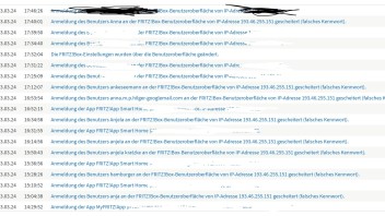

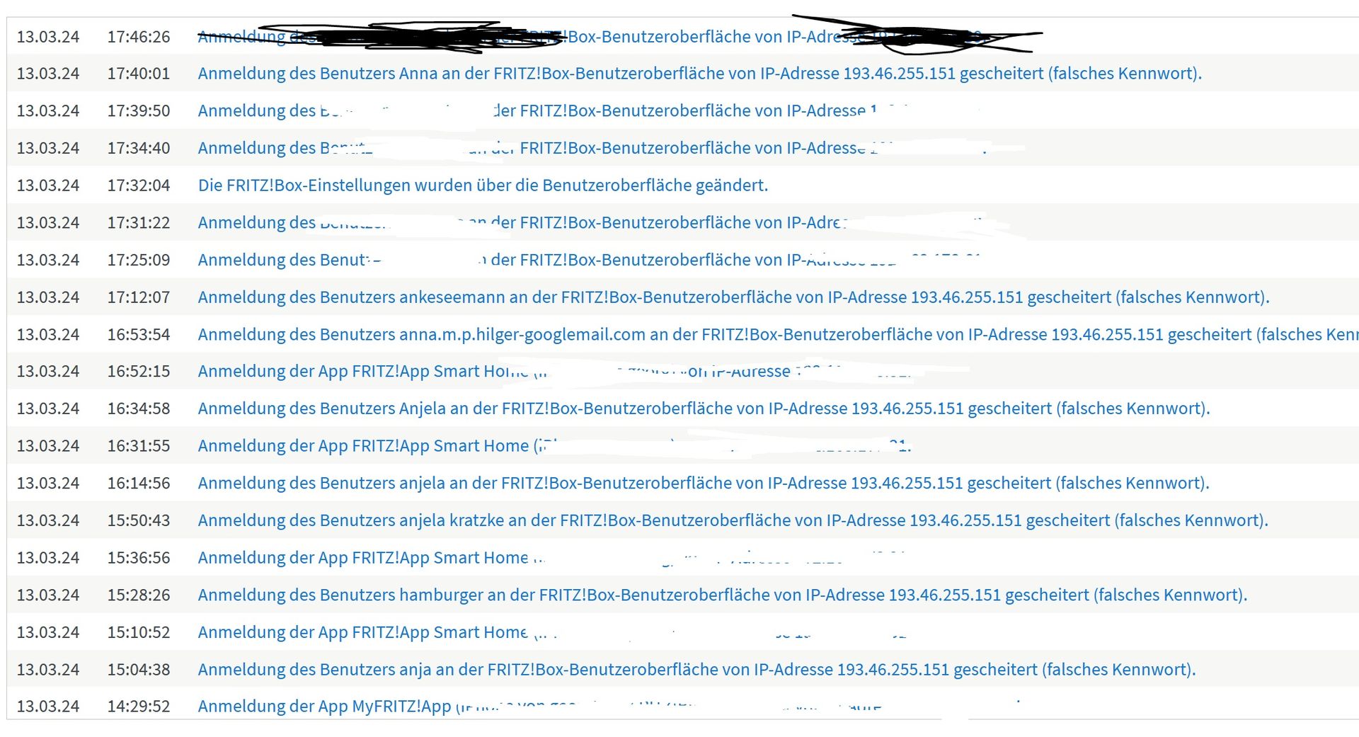

  • Hi Leute, vielleicht hier auch mal wichtig. Laut https://www.deskmodder.de/blog/2024/03/1…ienst-moeglich/ Deskmodder finden aktuell Angriffe auf die Boxen mit aktivem MyFritz Dienst statt. Bei mir ist das auch schon passiert. Stellt den Dienst vorläufig ab. Einzige Möglichkeit im Moment!!
  • Ist übrigens bei mir immer die gleiche IP, von wo das kommt:
    193.46.255.151

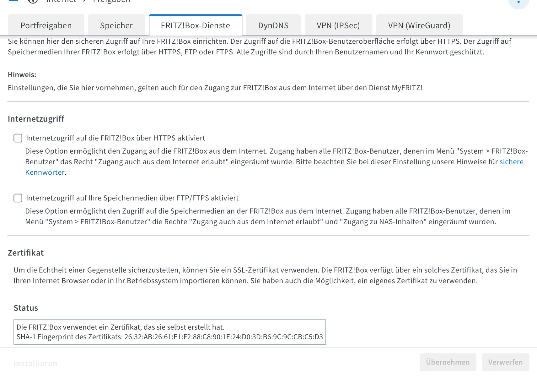

  • Um mal ein wenig die Angst zu entfernen. Die Angriffe zielen auf einen aktiven Zugang zur Fritzbox von aussen ab. Diese Funktion ist im Standard fall gar nicht aktiviert. Also wenn ihr das so konfiguriert habt keine Gefahr [1].
    Falls Ihr wirklich Zugriff auf die Fritzbox aus der Ferne braucht empfehle ich die aktivierte Wireguard VPN Funktion zu nutzen und die interne IP der Fritzbox anzusteuern.
    [1] https://i.imgur.com/Rt3eplo.png
