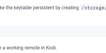

  • Wie erreiche ich, dass sich KODI die Fernbedienung auch nach einem reboot merkt?
    In der Anleitung oben steht folgendes (siehe Anlage). Funktioniert das (nicht)?
