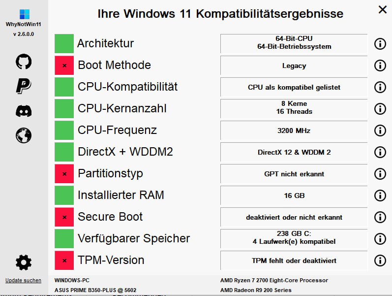

  • Was soll passieren? Ich hatte seinerzeit alles passend eingestellt, dann lief es eben. UEFI Boot ist doch ok, TPM muss halt, und Secureboot kann man hinterher abstellen. GPT für das Bootmedium hatte ich sowieso schon.
  • gibt kein umgehen und die Änderungen machen dein system nicht bootbar
    Festplatte muss von mbr auf gpt geändert werden und dann kannste erst uefi und den rest aktivieren.
    Grundsätzlich kann man das ändern, aber doe Erfahrung zeigt mit Neuinstallation ist es sauberer.
    Ansonsten:
    1. Backup erstellen
    2. Bspw acronis boot cd starten und platte mbr zu gpt wandeln: https://www.intel.de/content/www/de…ane-memory.html
    3. Bios öffnen und tpm sowie secureboot aktivieren und boot auf uefi
    4. Anpassungsarbeiten für uefi boot im windoof
    75% geht schief würd ich sagen

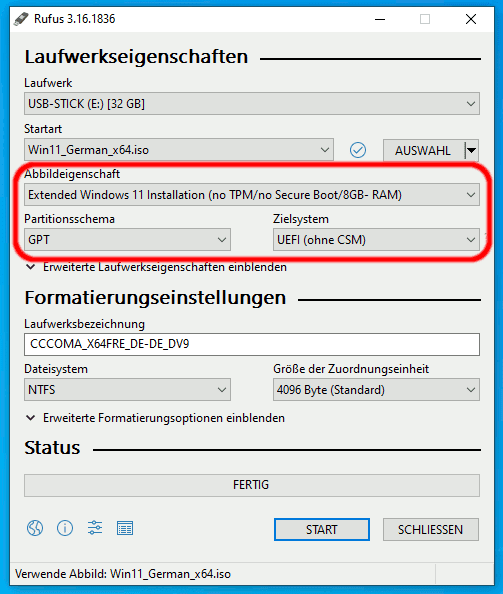

    Mit rufus kann man das offizielle windows 11 iso so auf usb stick installieren, das die windows 11 compatibility checks uebergangen werden. Ich habe das erfolgreich mit CPU und auch mit nicht vorhandenem oder zu altem TPM gemacht (brauchst ja TPM 2.0, aber wenn das um deine 2700'er AMD CPU geht, dann hat die ja eh ein passendes firmware TPM, musste nur aktivieren). Sollte bei Dir aber durch passende BIOS settings also nicht notwendig sein, rufus zu nehmen.

  • Mittels Paragons gratis Partition Manager Community Edition
    -> https://www.paragon-software.com/de/free/pm-express/
    auf GPT umformatiert, dann ins BIOS gebootet, [tpm - secure boot -uefi] aktiviert ... und dann abgewartet.
    W10 bootet, alle Haken auf grün.
    Dennoch ist die Meldung aktuell noch "nicht W11 kompatibel" in den Settings.

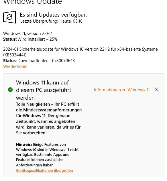

  • Du kannst einfach das Media Creation Tool laden und direkt Updaten wählen. Da macht er dann eh eine Kompatibilitätsprüfung.
    https://go.microsoft.com/fwlink/?linkid=2156295
    Was gefällt ihn denn nicht? Was sagt der Upgrade Advisor?
    Dazu kann es sein das dein Mainboard noch ein Bios update braucht.

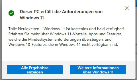

  • Der sagt "Alles in Butter".
    Habe ich aber auch genau so mehrfach im Netz gelesen.
    Ich werde den "dicken" die Tage noch mal anwerfen und dann schauen.
    Entweder mit dem MCT - oder vielleicht bietet es mir das System auch selbst an.
    Das "whyNotW11" Tool sagte etwas von "in 30 Tagen" verfügbar.
    Aber das kann auch lost in translation sein.
    Wird.
  • Ich meinte eher das kompatibelitätstool von Microsoft was im Windows Update verlinkt ist. Das setzt auch die passenden Flags fürs Windows Update afaik.

  • Lad die ISO manuell runter
    Download Windows 11
    Lade dir Rufus runter
    Rufus - Erstellen Sie bootfähige USB-Laufwerke auf einfache Art und Weise
    Nimmst einen leeren USB Stick mindestens 8 GB, den unter Device bei Rufus reinpacken.
    Die Windows 11 ISO packst bei Boot Selection rein.
    Partition auf GPT
    Bios auf UEFI CSM
    Schnellformatierung Ja
    Wenn du dann Start drückst kommt folgendes Fenster:
    Externer Inhalt rufus.ie
    Da machst die Häkchen wie gezeigt und danach ist dein Windows 11 Update USB Stick fertig.
    Man kann nachher immer noch TPM2.0 und Secureboot wieder aktivieren wenn man möchte.

  • Rufus konnte eigentlich immer die aktuellen Win10/Win11 ISOs runterladen, muss man nicht manuell machen.
    Ansonsten vor allem extended win11 installation waehlen:
    Damit patcht er dann den check weg. Was er nicht wegpatchen kann ist der zwang, Microsoft account zu benutzen. Das muss man dann waehrend der installation in der CLI machen...
    Und wie gesagt, das ist alles nur fuer neue installation auf separate partition. Ich hab nie probiert, auf eine existierende win10 partition win11 als update einzuspielen. Lieber das Win10 separat als alternativen boot auf der platte lassen.

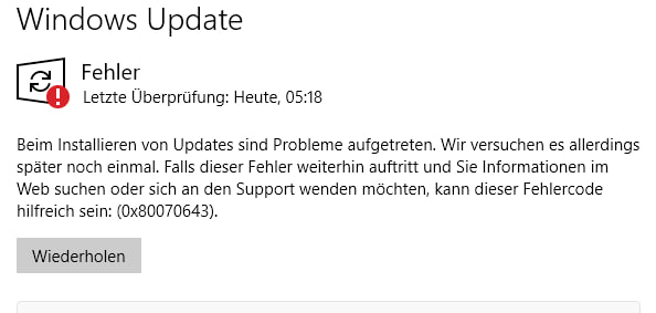

  • Das ganze Problem hängt mit diesem Update des zu grundeliegenden Betriebssystems zusammen:
    Und am Ende führen ALLE Wege darauf hinaus, das ich genau dort stehenbleibe.
    Entweder kommt ein unspezifischer Updatefehler oder der Speicherhinweis.
    Egal ob per USB (MCT und Rufus), per DVD, gemountetes ISO oder internes Updateverfahren.
    Ohnehin ist es mir nur möglich aus dem laufenden BS heraus upzugraden.
    Beim BOOT via USB wird mir nur ein totaler Neubeginn angeboten.
    Also nix mit Upgrade sondern fresh&clean.
    Darauf habe ich noch keinen Bock.
    chkdisk ist durchgelaufen, RAM Prüfung ist durch, jegliche Tips im Netz sind durch.
    Und wie es scheint, liegt es am Ende an dem aktuellen Problem unter einigen Windows-Installationen, dass das aktuelle Update nicht installiert werden kann.
    Ironischer Weiser benötige ich das ja nicht mal - ändert aber nichts.
    Spielt auch keine Rolle, ob ich bei der W11 Installation angebe, ob Updates während der Installation gemacht werden sollen oder nicht.
    Ich probiere es nächste Woche einfach noch mal.
    Das ist ja nix, was gerade brennt.
    Eher ein "bei Gelegenheit".
  • Mach doch eine Inplace Reparatur. Dabei bleiben alle Daten erhalten, und Windows wird frisch installiert. Dann sollte der Fehler weg sein. Hat mir zumindest schon mal geholfen. Oder einfach Win 11 von USB frisch installieren, und Datenübernahme wählen.
