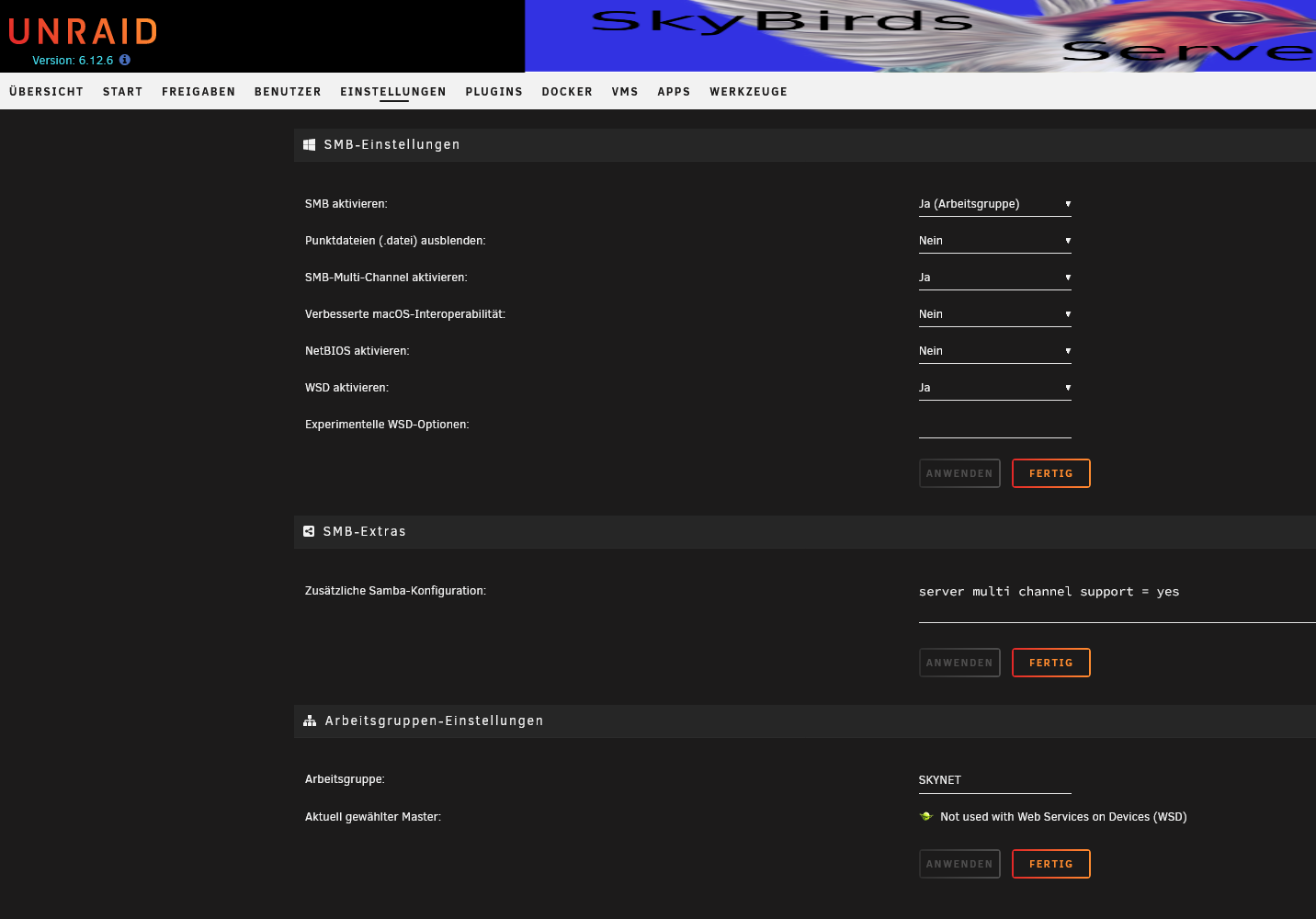

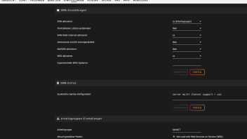

    Im Screenshot sieht man alles was ich geprüft habe, auch was ich übe die Shellzeile abgefragt habe, was mit SMB v2 und v 3 lost ist.

  • Der Screenshot hilft null, der ist so mini - man kann nichts lesen. Mach das doch am besten als einzelne Bilder ... und was ist jetzt genau dein Fehler?

  • So viel ausgegraut ... da weiß man nicht was du eingegeben hast und daher ist die Fehlersuche schwierig. Und hau bitte das SMB1 feature aus dem Windows wieder raus.
    das sind ja nur Freigabenamen, hier stehen halt auch Firmen oder so drinn daher.

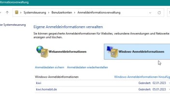

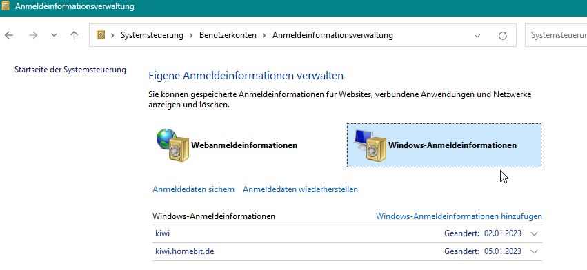

    In der Systemsteuerung - Konten - Anmeldeinformationen findest du unter Windows Anmeldeinformationen - da könntest du die Anmeldeinfos für dein unraid NAS mal rauslöschen. Manchmal hat sich windows da etwas wenns mal nen Fehler gab ..
    Wichtig ist beim anmelden halt als benutzer servername\benutzername eingeben. Alternativ mal nur \benutzer oder .\benutzername....aber das erste wäre das richtige.

  • Einstellungen -> Globale Freigabeoptionen -> Benutzerfreigaben aktivieren -> aktivieren
    Einstellungen -> SMB ->

    Windows Anmeldeinformationsverwaltung am besten den Share hinzufügen (ich mach es immer mit IP UND FQQN, also z.B. SKYNAS bei mir) mit User und Passwort.
    Und weils so schön ist, nach der Anmeldeinformationsverwaltung muss mindestens der User abgemeldet werden.
