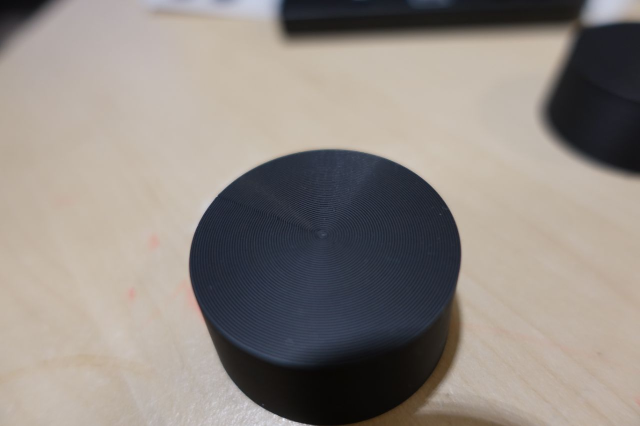

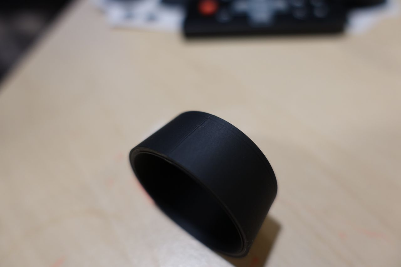

    Das ist die Fläche, die auf dem Drucktisch liegt:
    Um das so dicht zu bekommen, mußte ich entgegen den Empfehlungen nicht auf Radiale Füllung gehen, sondern auf x-Wände umstellen.
    Das Objekt ist Kreisrund. Daher sollte das ja egal sein. Ist es aber nicht. Am Ende ein mathematisches Problem.
    Aber die Fläche ist spiegelglatt, lückenlos und absolut ohne Elefantenfuß.
    Die Seiten sind so gleichmäßig, dass man die kaum noch als 3D-Druck erkennen kann.
    Ich habe die Z-Naht auf einer gleichen Linie. Und auch mit Absicht so fotografiert, da man sonst überhaupt keinen Orientierungspunkt hat.
    Und das bei 0,16mm.
    Schwierigkeit hier war, dass die Seiten erst wie dreigeteilt aussahen. Man sah drei verschiedene Mattierungen.
    Um das zu beheben, mußte die dynamische Geschwindigkeitskontrolle (die durch die Kühlung kommt) deaktiviert werden.

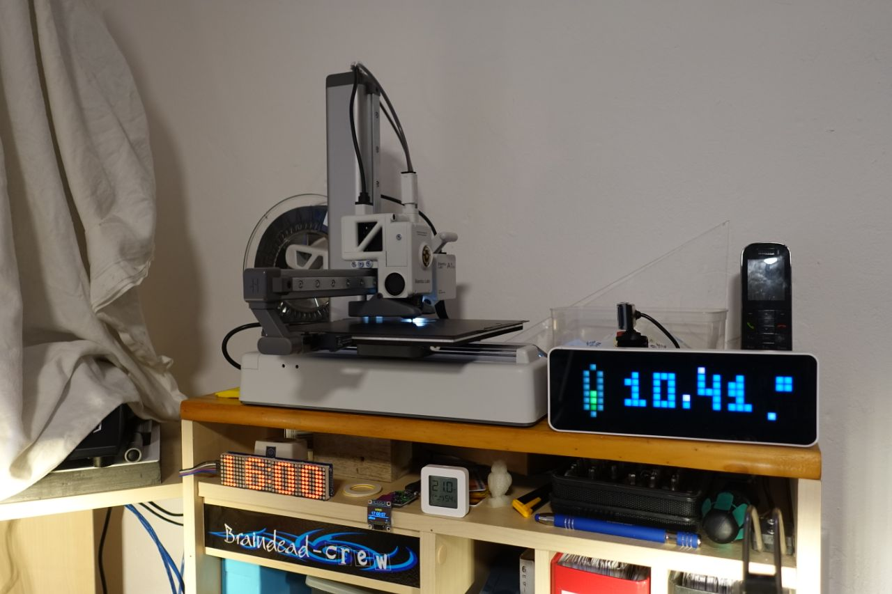

    Der Apparat steht hier jetzt neben dem Artillery. Nimmt wenig Platz weg. Ist etwas lauter (der Lüfter).

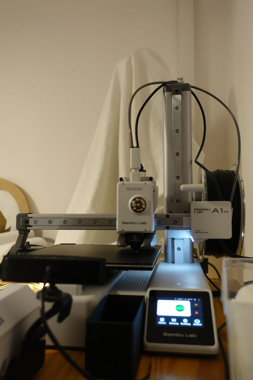

    Hardwareseitig habe ich lediglich das potentielle verwickeln der PLA-Rolle zu bemängeln.
    Der Drucker fährt sehr viel rauf und runter. Da hatte ich jetzt schon einmal einen Druckfehler wegen der Ent-Wicklung.
    Auch die Führung des PTFE ist nicht gut gelöst. Der verfängt sich im Worst-Case.

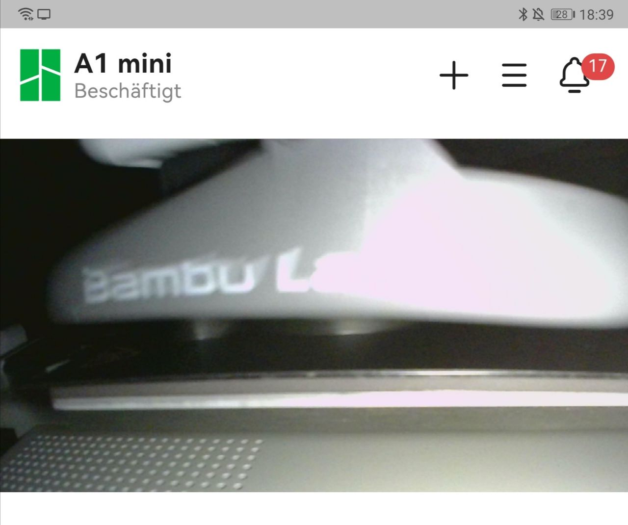

    Die Camera ist unbrauchbar. Hätte man auch gern weglassen können.

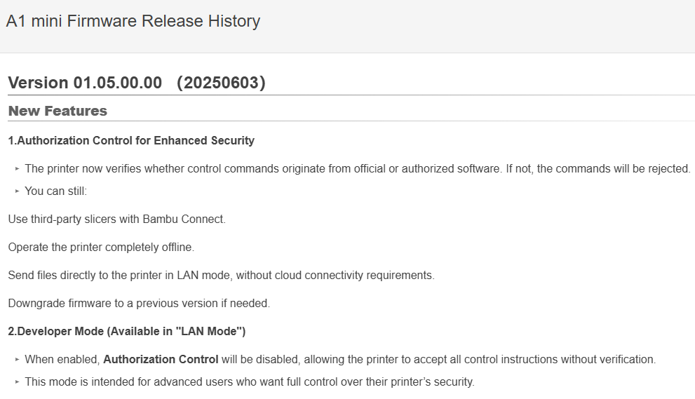

  • Die neue FW und SW bringen endlich SD-Karten Zugriff.
    Das war mein größter Kritikpunkt. Solved.
