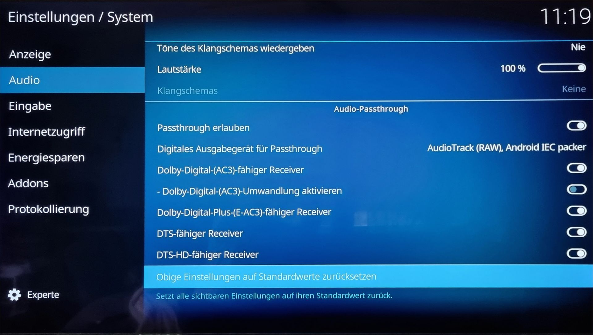

  • Mach mal bitte Screenshots von den Audio Einstellungen in Kodi (oder Fotos), müssten zwei Stück werden da nicht alles auf eins passt und stelle die mal hier rein.
  • Irgendwie hab ich das Gefühl da passt gar nix. Gerade hat auch die DD+ Wiedergabe nicht funktioniert. So gern ich Kodi auch mag, was die Oberfläche etc angeht, aber ich will es einfach nicht nutzen da ich immer n blödes Gefühl hab, dass der Ton nicht richtig wiedergegeben wird.

  • So hier auf der Shield Pro 2019 , in Kodi genau wie bei dir, mein AVR:

    Ansonsten sehen die Audioeinstellungen sauber aus, finde da keinen Fehler.
    Kann ja eigentlich nur am Thema eARC oder dem Fernseher selbst liegen.

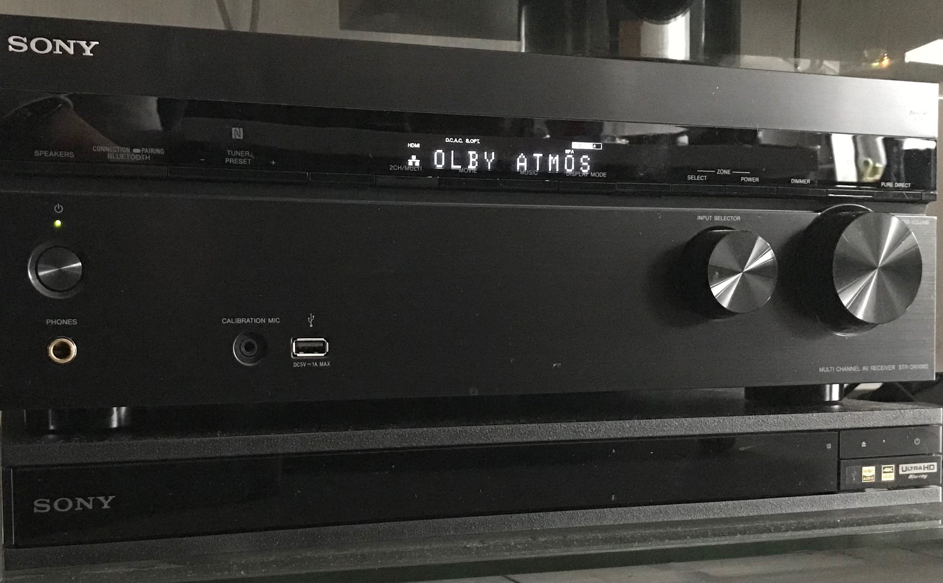

  • installiert auf meinem Sony A8J, Dolby Atmos an meinen Marantz 6012
    Ups, war ich blind. Gab es da mit den Sonys nicht Probleme damit über eARC? Ja ist so, mal eben gegoogelt, und nur mal ein Beispiel
    Probleme mit Dolby Atmos und eARC (Sony XH90 + Sony STRDN1080 + Xbox Series X).
    Hallo zusammen, momentan habe ich ein ziemlich nerviges Problem mit Dolby Atmos über eARC. Ich habe einen neuen Sony TV (XH90) der via HDMI 3 (eARC) am Sony…
    community.sony.de
  • Spoiler anzeigen
  • Nicht von mir, meine gebe ich nie ab :) nur schnell gefunden..
