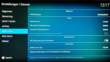

steht maximales SMB Protokoll: SMB3Mindest-SMB Protokoll: SMB2 (Soll ich hier lieber SMB1 eintragen?)
Ich weiß nicht, was Dein Client da unterstützt. Generell sollte man SMBv1 nicht mehr nutzen.

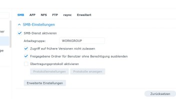

Noch eine Frage: Hast Du SMB auf dem Synology NAS überhaupt aktiviert?

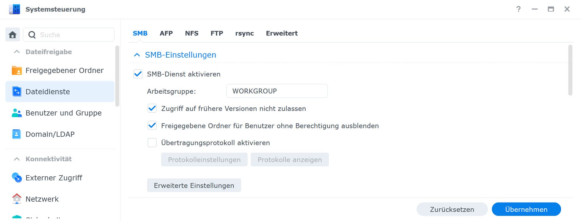

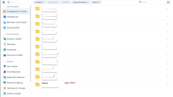

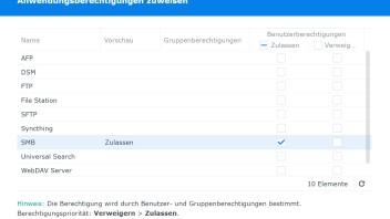

Hier mal bebildert, wie es mit dem Synology NAS auf SMB-Basis funktioniert. Ohne Vermutungen ->Grüße gehen raus
NAS SMB-Dienst aktivieren:

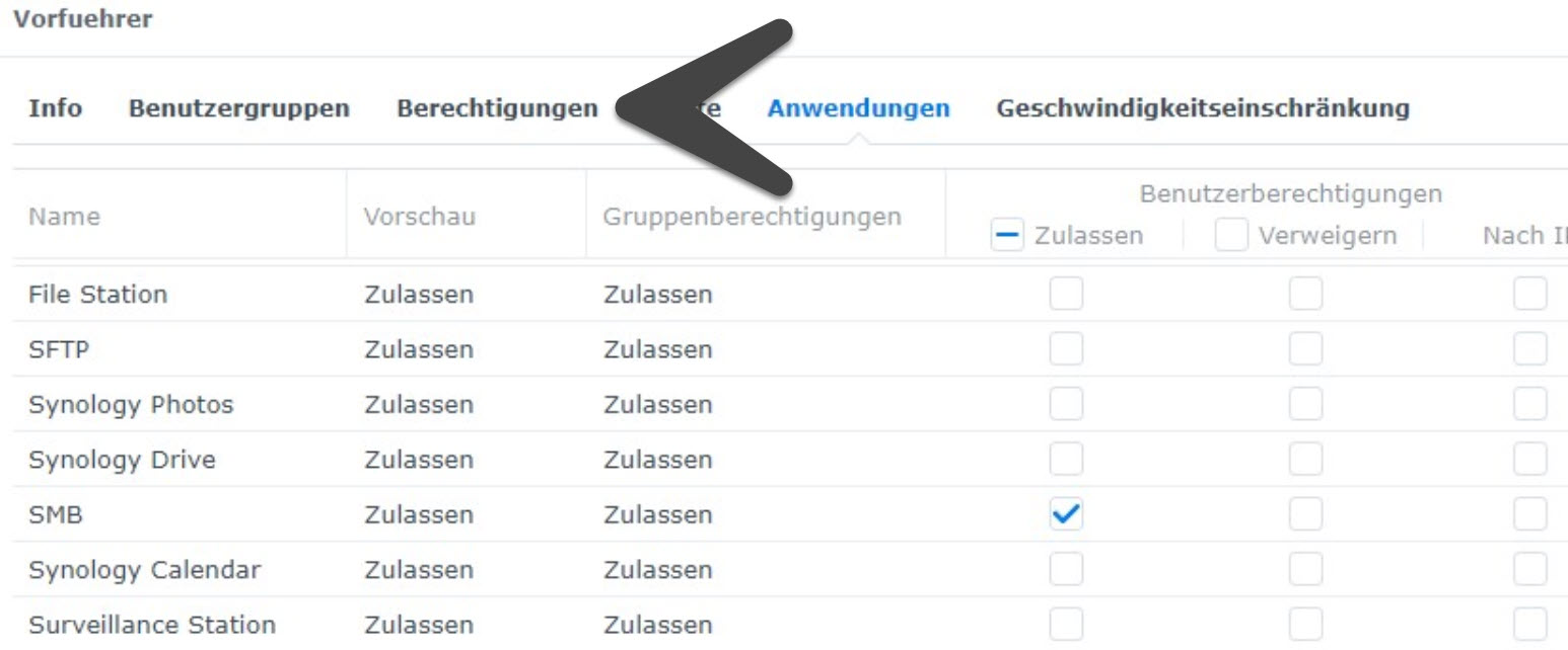

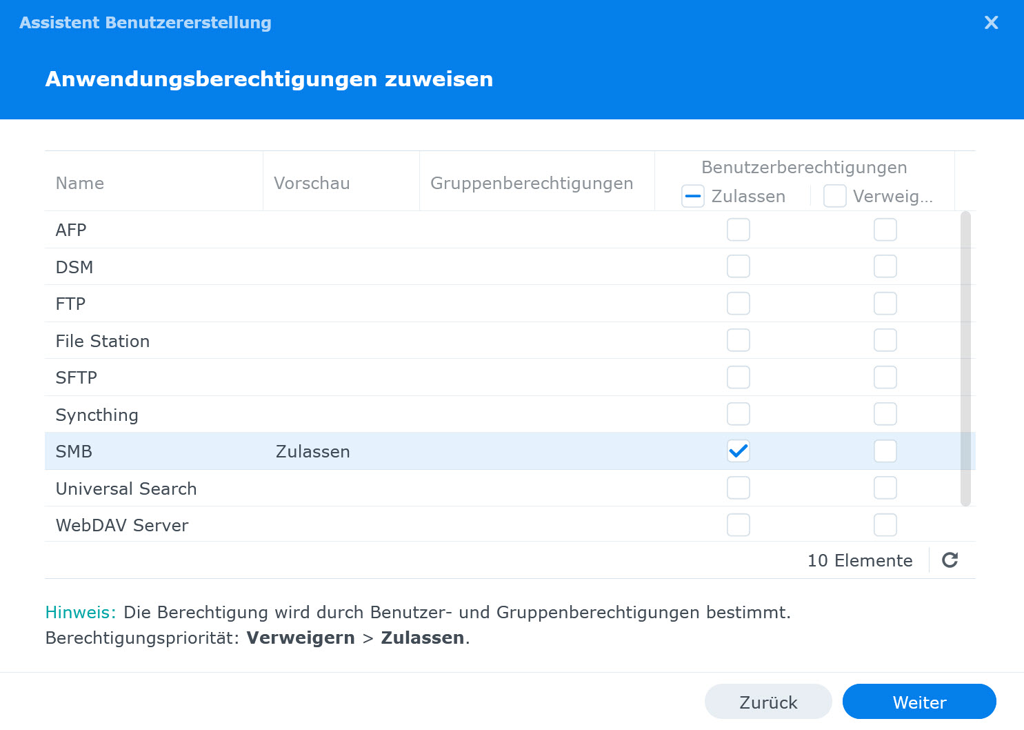

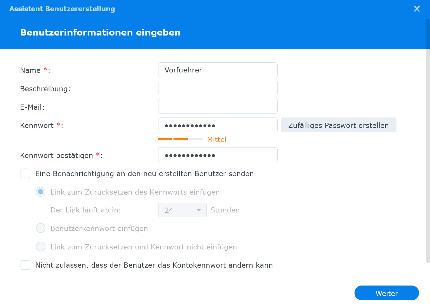

NAS Benutzer anlegen:

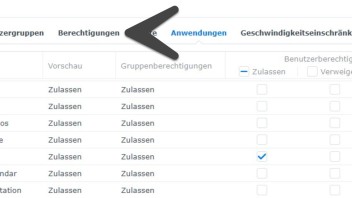

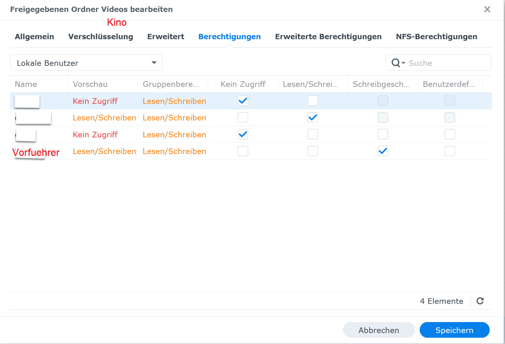

NAS Anwendungsberechtigungen zuweisen:

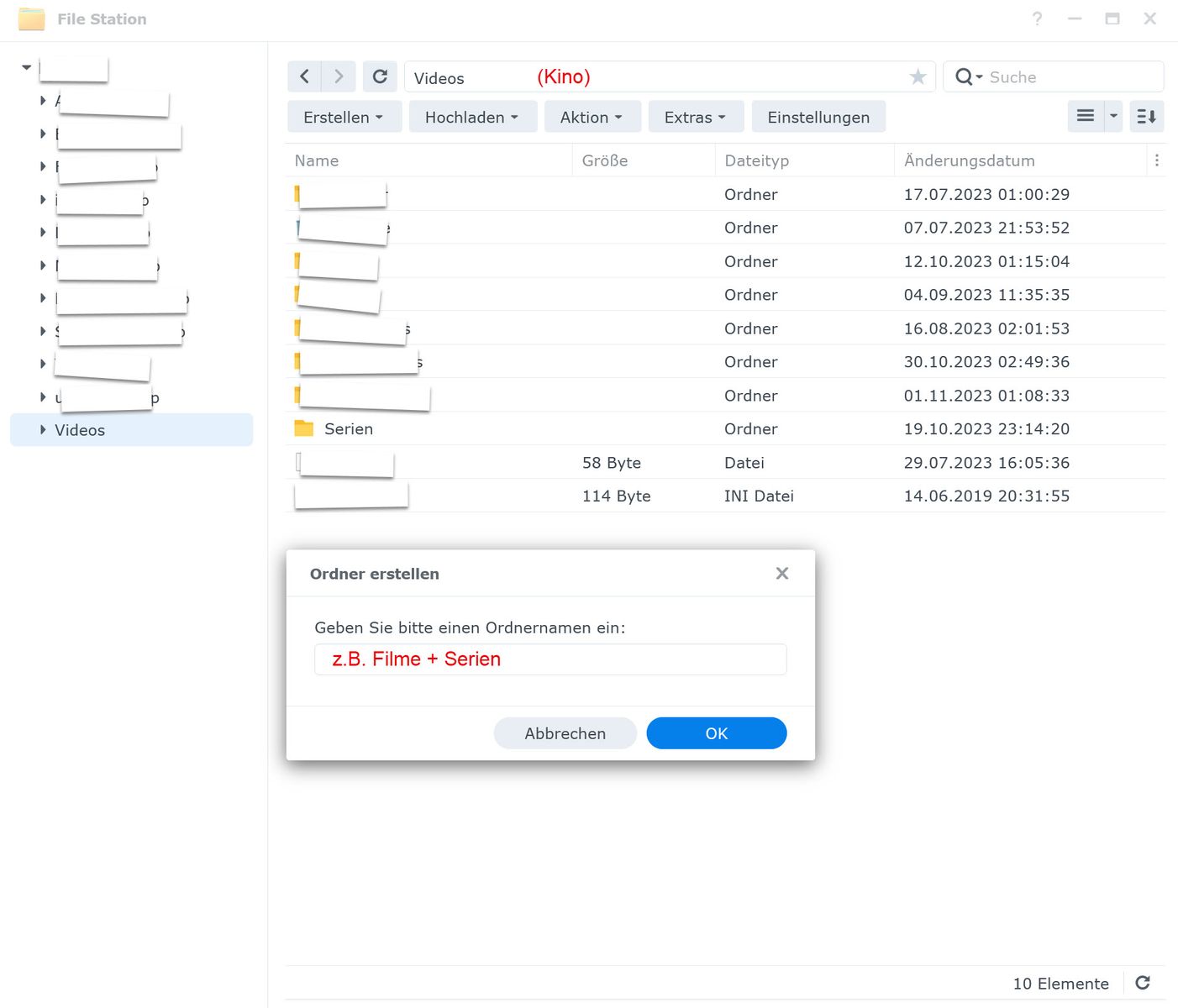

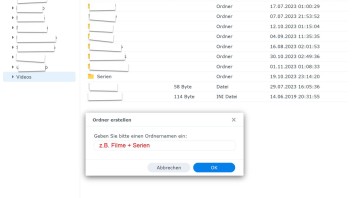

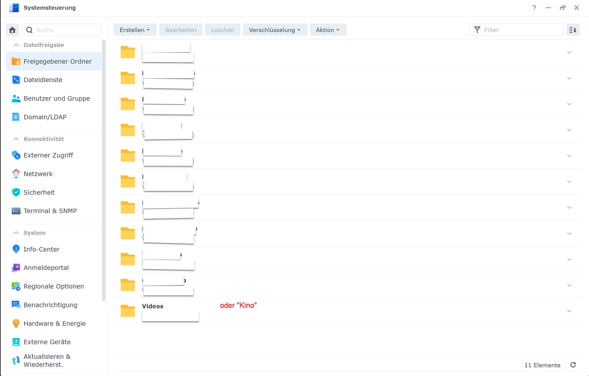

NAS Ordner erstellen:
NAS im Ordner Videos (Kino) Unterordner erstellen:

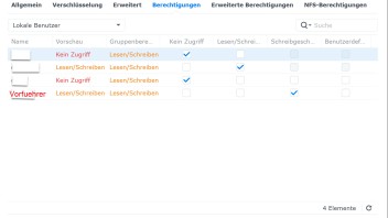

NAS dem Benutzer (Vorfuehrer) Rechte für Videos/(Kino) zuweisen:

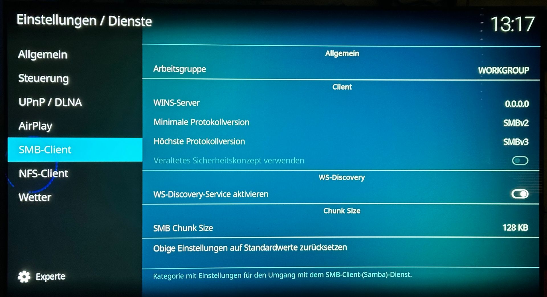

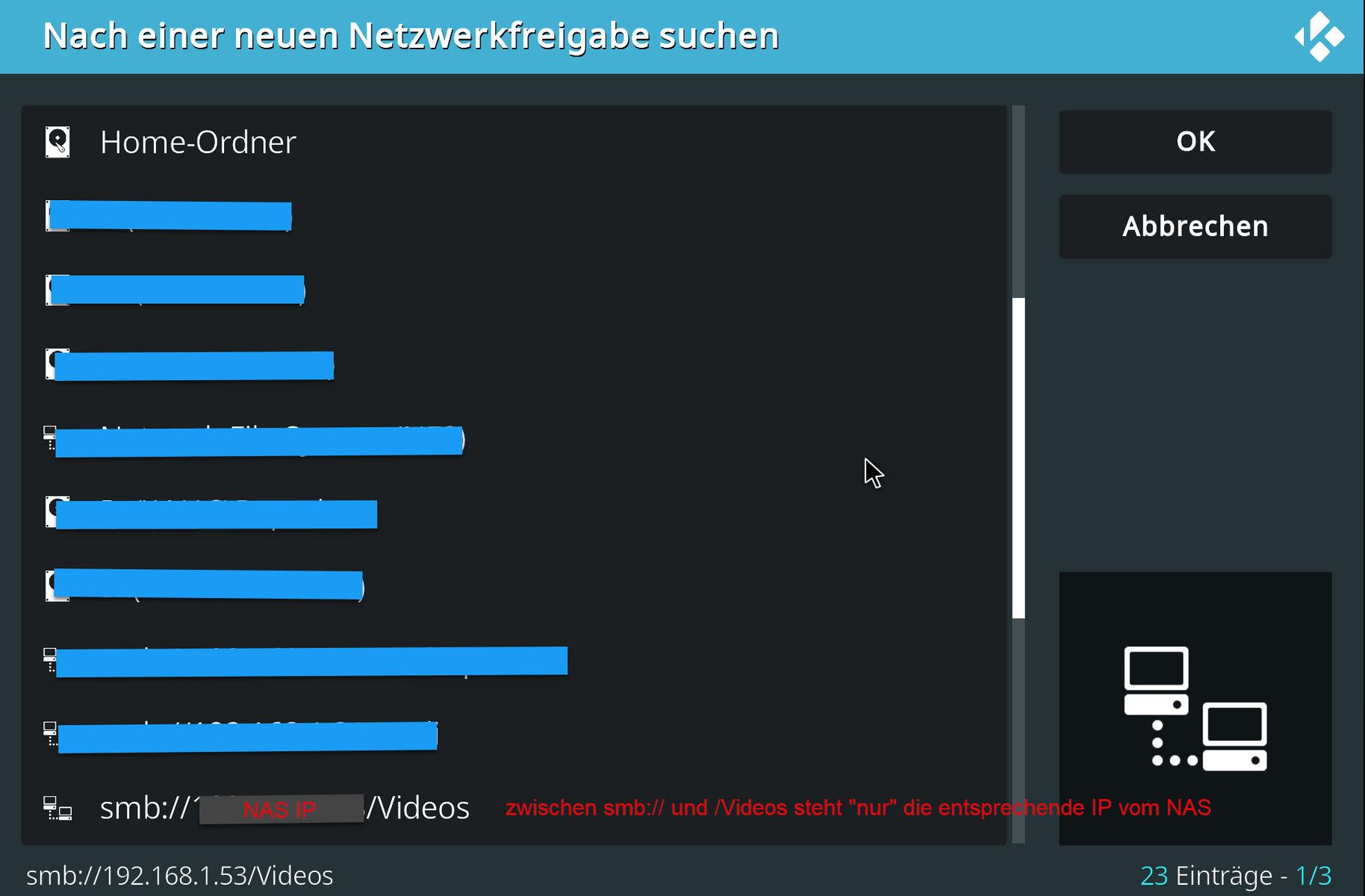

Kodi Einstellungen/Dienste:

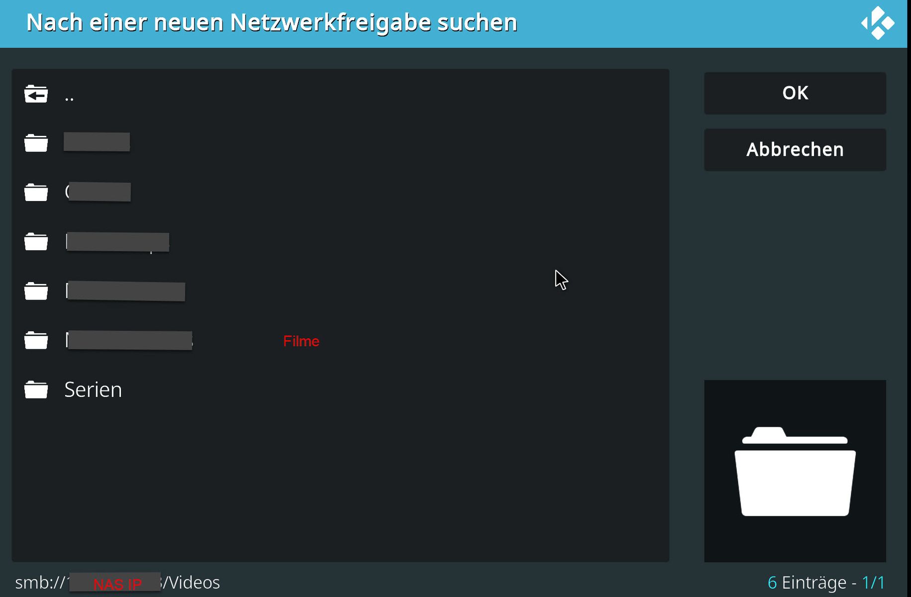

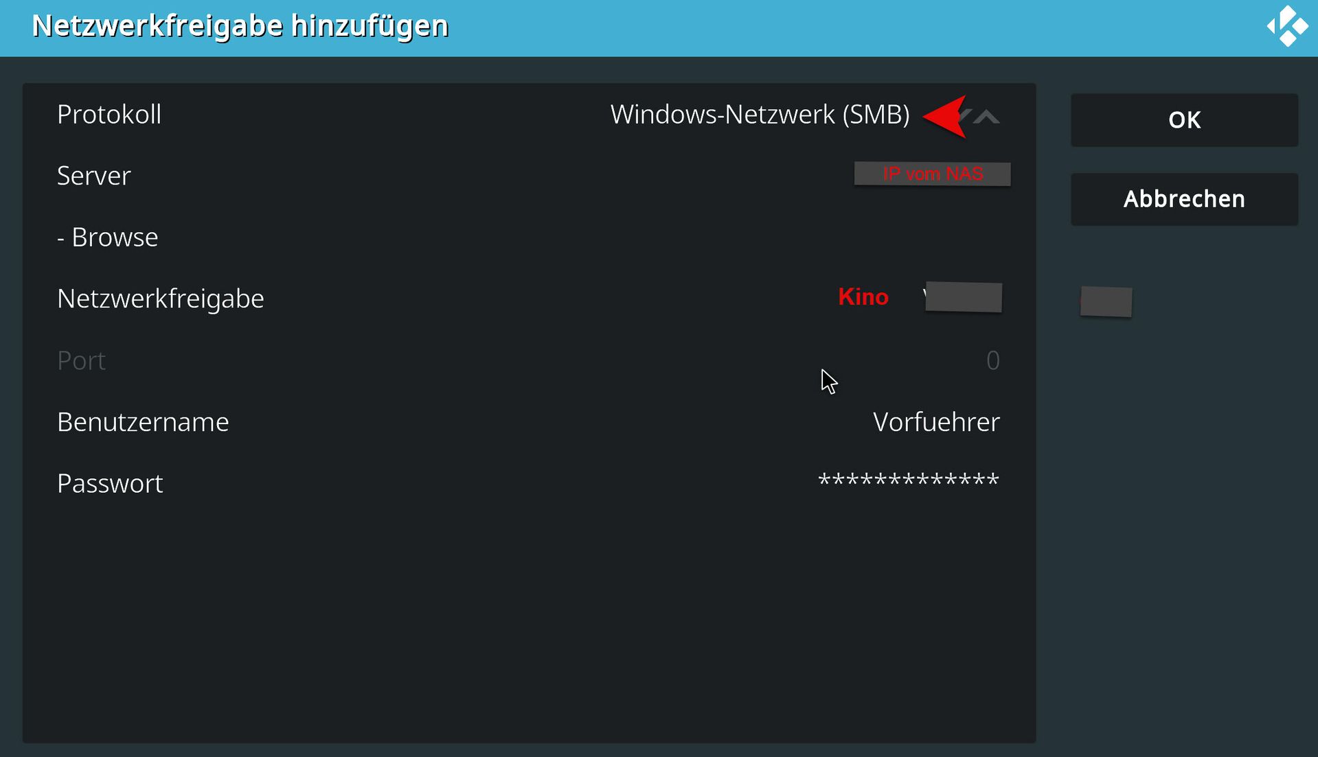

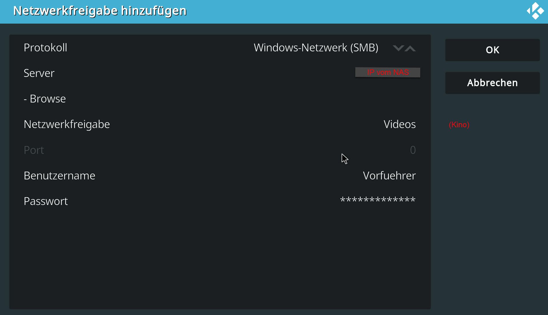

Kodi Dateimanager Quelle hinzufügen:

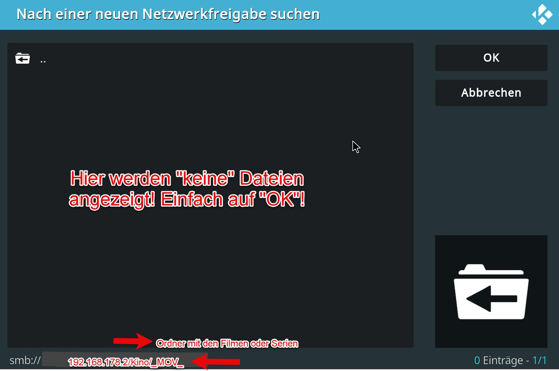

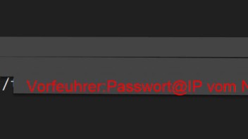

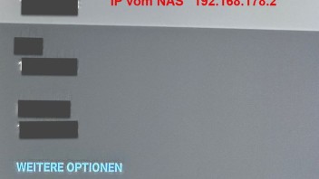

Kodi Netzwerkfreigabe hinzufügen:
Kodi oben auf "OK", dann "nur" auf die neue Freigabe "Videos (Kino)" und wieder auf "OK", dann die neue Freigabe abspeichern:

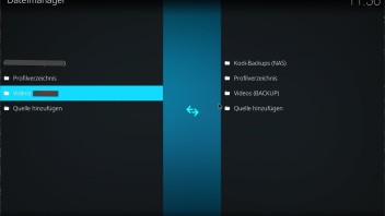

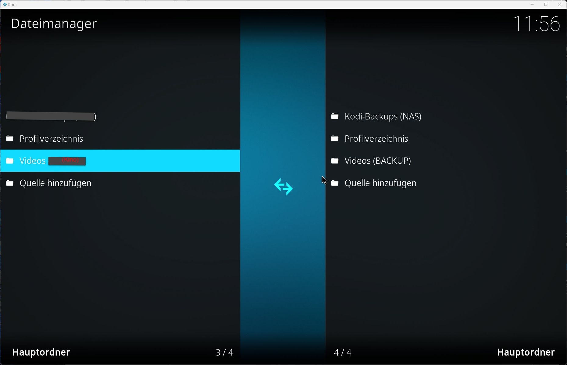

Kodi Dateimanager zeigt jetzt die neue Quelle an:

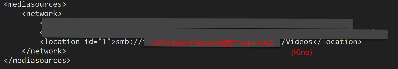

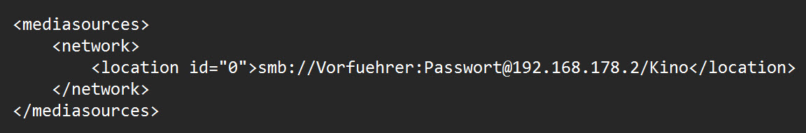

Kodi im Dateimanager "Profilverzeichnis" in der "mediasources.xml" muss dann der Pfad mit den Videos zu sehen sein:

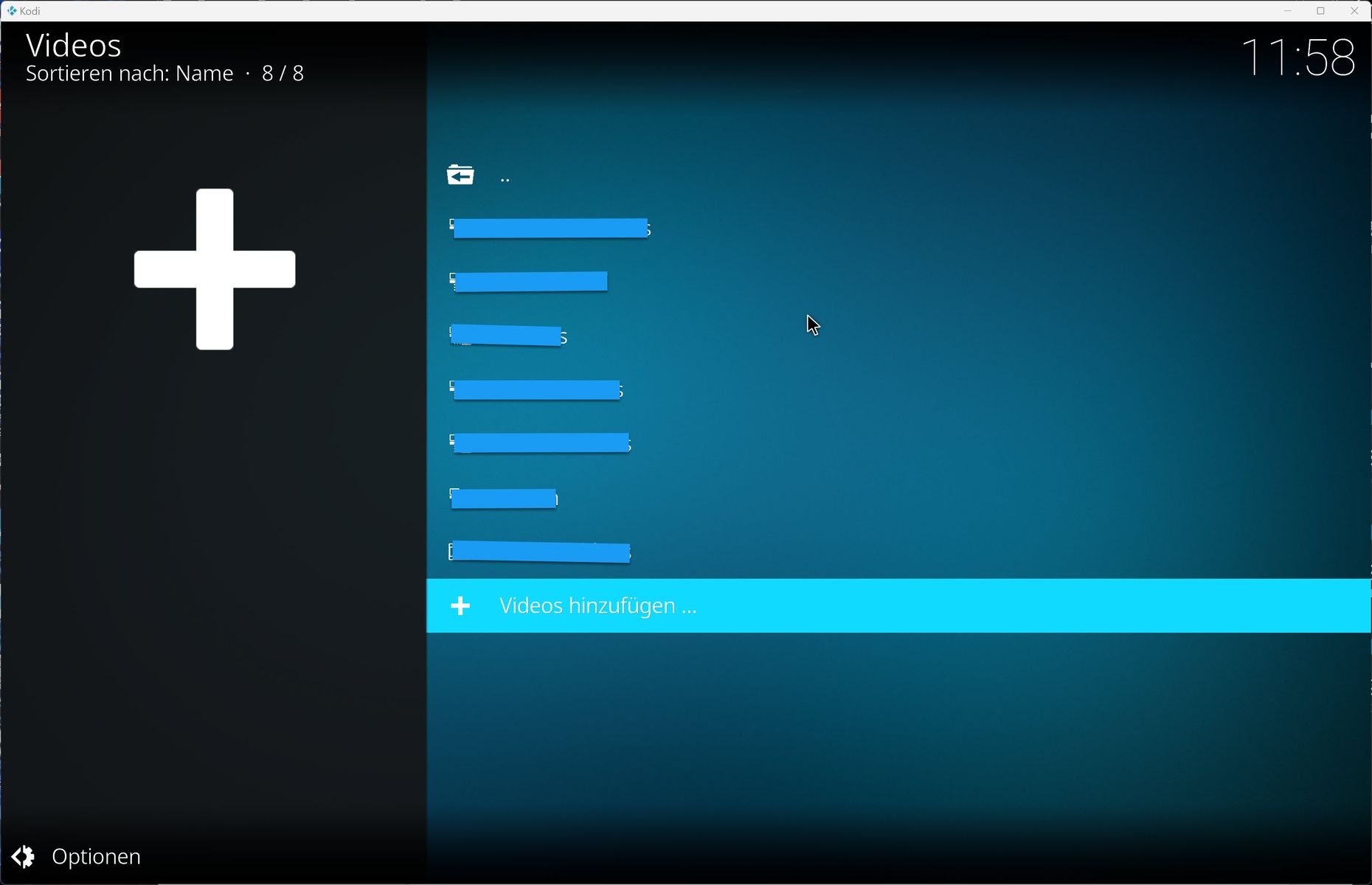

Kodi Videos Filme und Serien nacheinander hinzufügen, auf die Quelle "Videos/(Kino)" und entsprechend der Unter-Ordner auf dem NAS in die Bibliothek aufnehmen :

So konnte das nämlich nicht sein. Den Pfad hinter der Freigabe, gibt man später ein.

Ansonsten muss klar sein, das die Benutzerdaten im NAS von "Vorfuehrer", entsprechen in Kodi eingetragen werden. Und das Dein Ordner "Kino" auf dem NAS für den Benutzer "Vorfuehrer" freigeben ist, und SMB auf dem NAS aktiviert ist, und der Benutzer "Vorfuehrer" SMB nutzen darf.

->"mediasources.xml", "sources.xml", "passwords.xml" müssen die IPs von Deinem Synology (dem NAS mit den Videos/(Kino) beinhalten,
siehe Screenshot in meiner Anleitung.

Welche vor oder Nachteile hab ich jetzt?Dann hast Du dem Benutzer "Vorfuehrer" keine SMB-Rechte zugewiesen, siehe entsprechenden Screenshot in meiner Anleitung.

Wo es bei mir nicht weitergeht, ist da wo du was von den XLM Dateien schreibst.
Wüßte nicht wo ich die finde.Steht auch in meiner Anleitung
->Kodi Einstellungen im "Dateimanager/Profilverzeichnis (userdata)" in der "mediasources.xml" muss dann der Pfad mit den Videos zu sehen sein.

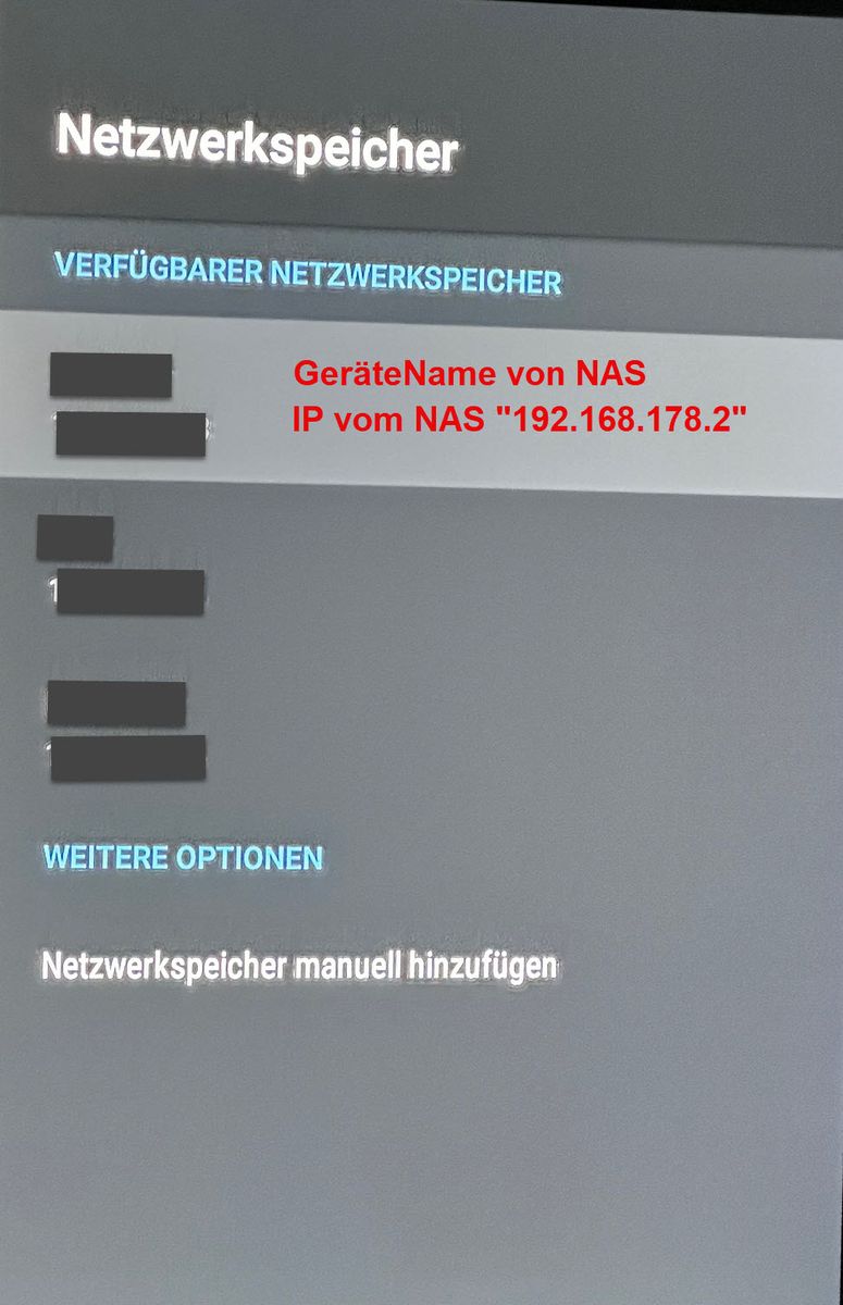

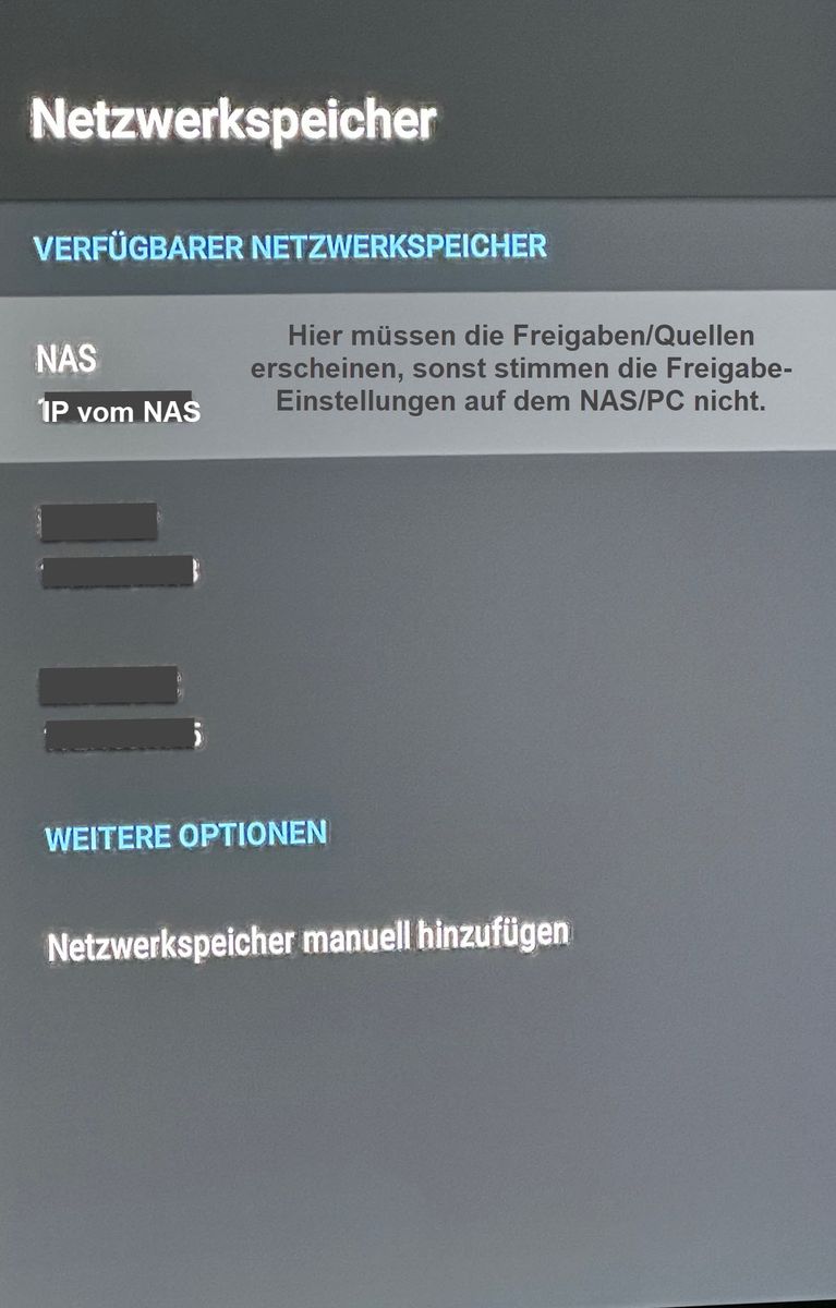

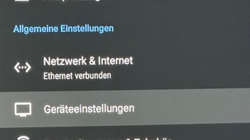

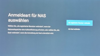

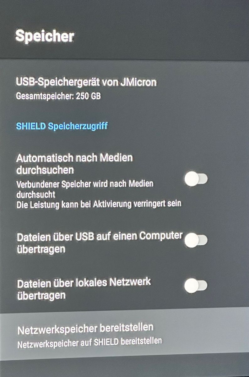

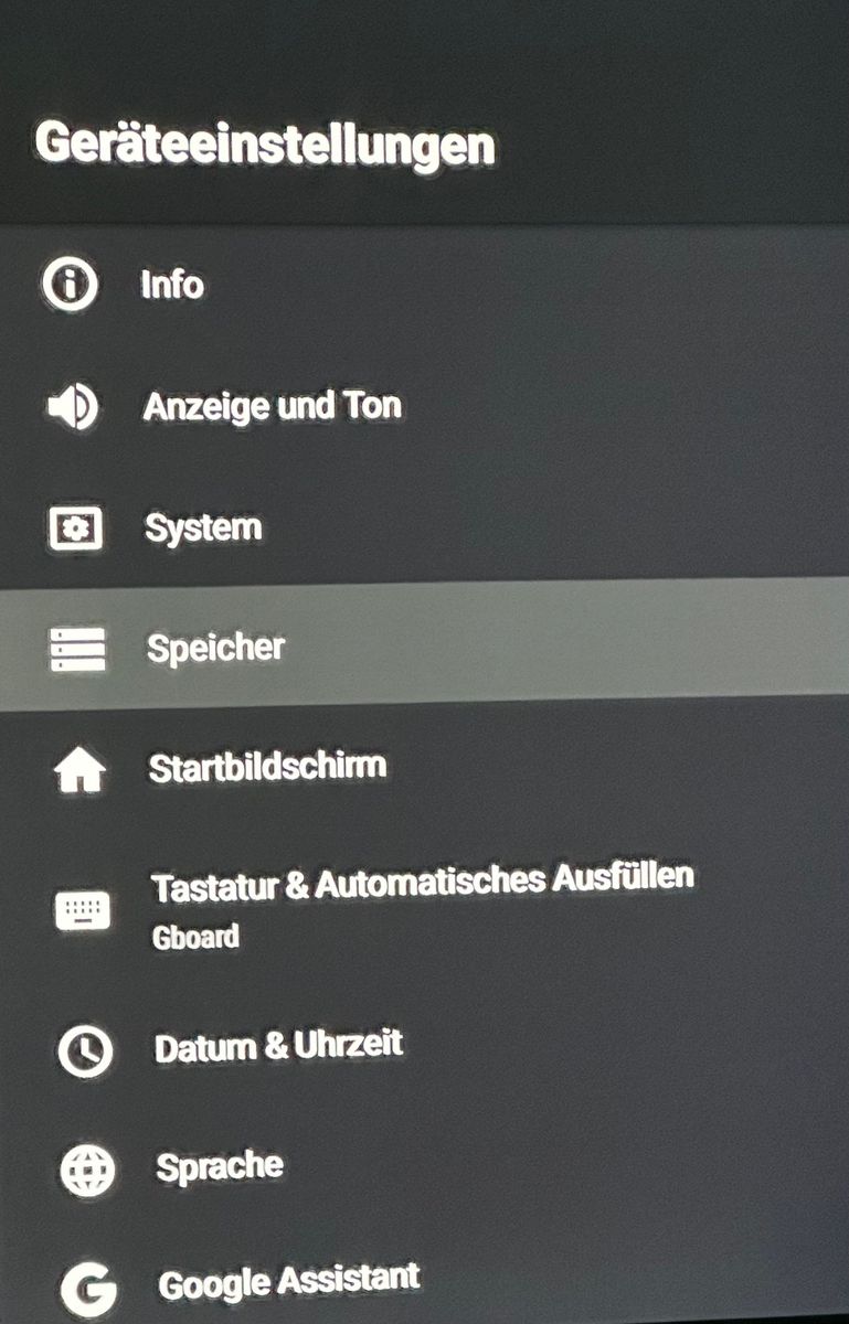

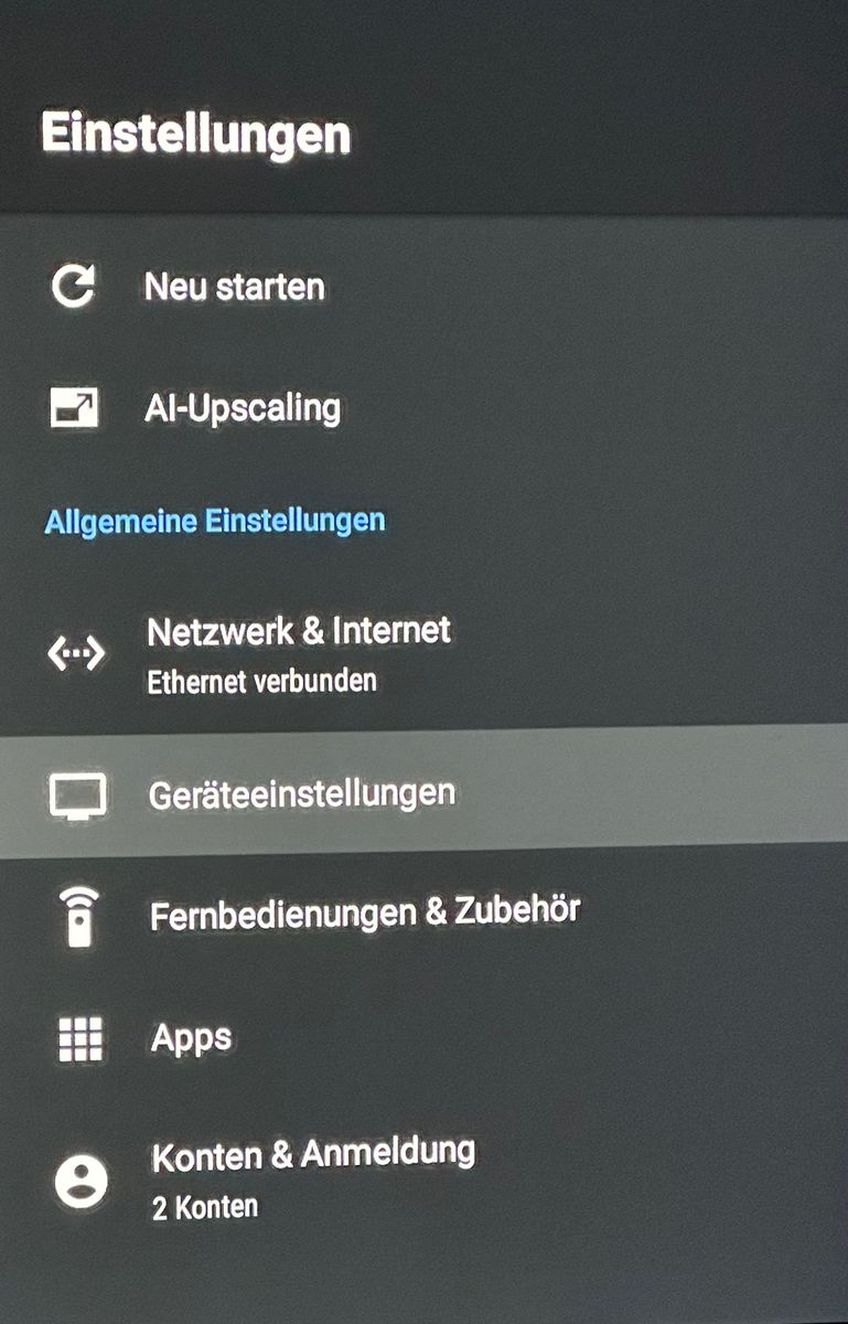

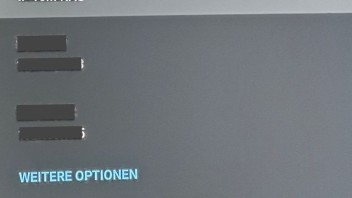

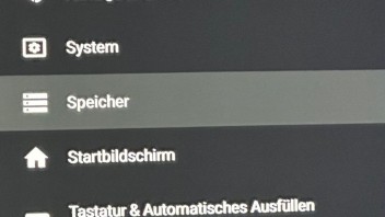

Übrigens, für Shield-Benutzer gibt es eine einfache Möglichkeit Netzwerk-Freigaben systemweit auf der Shield zur Verfügung zu stellen, somit auch in Kodi.
Voraussetzungen:
SMB-Dienst ist auf dem NAS aktiviert,
Benutzer auf dem NAS hat SMBv2/SMBv3 Nutzer-Rechte,
Benutzer auf dem NAS hat mindestens Lese-Rechte für die Quelle.
Basis ist die Einstellung SMBv2/SMBv3 in Kodi:
Funktioniert wie folgt:
Ist das erledigt, findet man die Freigaben im Kodi-Dateimanager, bzw. beim hinzufügen von Medien in Kodi im Auswahlmenü.

Es fehlt noch ein Screenshot für die Nutzer-Rechte von "Vorfuehrer" an dem Ordner "Kino",
und wie Du hier vorgegangen bist:
