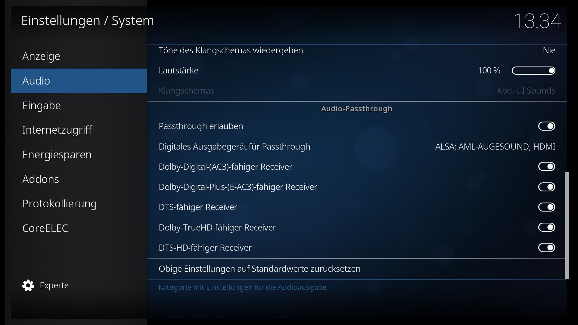

  • Passthrough sendet das Signal so wie es kodiert ist in der Datei zum Endgerät und das kümmert sich um die Entschlüsselung.
    Die andere Funktion prüft welche Formate verstanden werden und kodiert das Audiosignal in das Format was das Endgerät kann.
    Daraus ergibt sich: Nichts ist so gut als wenn der Audioabspieler sämtliche Formate von sich aus kann.
  • Ich kann auch bestätigen, dass Passthrough nur läuft, wenn oben 2.0 eingestellt ist.
    Und wenn man dann im Passthrough-Teil ein paar Tonformate nicht aktiviert, weil das Endgerät es nicht kann, dann rate ich dazu, AC3 Umwandlung zu aktivieren.
    Kann das Endgerät (und die Leitung) alles, dann natürlich nicht aktivieren.
  • Genau.

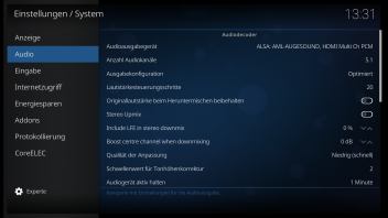

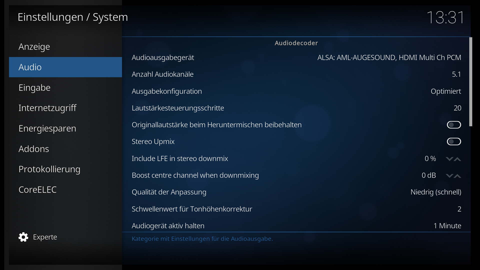

    Wenn per HDMI angeschlossen (nach meiner Erfahrung) werden alle bei PT ausgewählten Tonformate unangetastet an den AVR übermittelt . Daher muss man diese wohl auswählen?
    Die nicht ausgewählten oder auch andere, wie zB Mehrkanal PCM, Flac oder DoP werden dann über das oben eingestellte Format in PCM (5.1, 7.1) wiedergegeben.
    Ich habe einige 5.1 Flac etc die dann über HDMI korrekt wiedergegeben werden. Ansonsten nicht.
    Dafür muß oben aber auch HDMI PCM Multichannel ausgewählt werden.
    Der AVR zeigt das Tonformat bei den angewählten dann an (zB DTS HD MA) oder bei den übrigen PCM.
    So funktioniert es bei mir:
