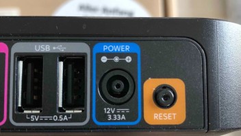

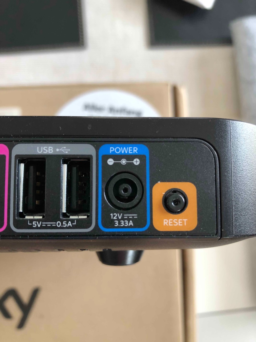

    Leider passt der Stecker eines normalen 12V Netzteils nicht in die Eingangsbuchse eines SkyQ Receiver, sodass ich alles weitere nicht testen konnte. Ein "normaler" 12V Stecker, so wie ich ihn auch von meiner "KII Pro S905" her kenne, sieht SO aus und scheint die Bezeichnung "5,5 x 2,5" zu haben. Wenn jetzt noch jemand wüsste, wie der Stecker vom SkyQ heisst, könnte ich nach einem aufsteckbaren Adapter suchen, was mir das hin- und her-switchen der Receiver für unterwegs und zu Hause erheblich erleichtern würde.
    Ich kann nur so viel sagen, als dass der Sky-Stecker etwas "dünnwandiger" ist, der Aussendurchmesser aber gefühlt gleich ist. Habe den Gockel schon bemüht, finde da aber nichts aussagendes zu.

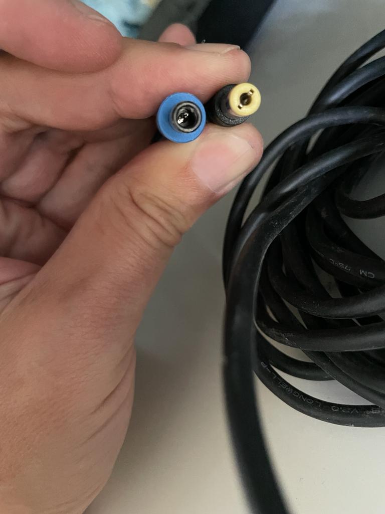

    hier mal ein Foto von beiden Steckern:
    der blaue = SkyQ original
    der gelbe = meine olle S905
    beide 12V.
    Weiss jemand, wie der blaue Stecker sich nennt oder gar, wo man einen Adapter von Gelb (Buchse) auf Blau (Stecker) bekommen könnte?

  • Rundstecker / Hohlstecker 5,5x3mm Pluspol innenligend.

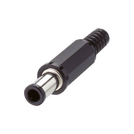

  • Alle Angaben ohne Gewähr! ;) daher könnte es auch die 5,5x3,3mm sein. Oder Sky hat halt was eigenes gemacht, würde mich nicht wundern.
    Habs nicht selbst nachgemessen.
    DC 17475 K
    Hohlstecker Knickschutz, Ø außen: 5,5 mm, Ø innen: 3,3 mm • mit Mittelstift 1,0mm• gerade Ausführung• mit Lötaugen • Knickschutz

  • Wenn das hier [Anzeige] das richtige Netzteil wäre, sind es wohl 5,5mmx3,0mm. Wobei 3,3 innen eigentlich auch gehen müsste, sofern der Mittelstift da nicht dicker ist als bei 3,0. Ich hab mal kurz nach einem geeigneten Adapter gesucht, oder einem Adapter-Set, das den richtigen enthält, bisher aber nichts gefunden. Nur z.B. dieses Universalnetzteil [Anzeige], das auch mit Sky Receivern kompatibel sein soll, hätte den.

    Musst vor allem gucken, ob Dein Netzteil 5.5x2.1mm oder 5.5x2.5mm hat.
    Wenn Dein Stecker 5.5x2.5mm ist, dann gibts mit Glück auch Verbindung mit der 5.5x2.1 Buchse, könnte aber auch wackeln.
