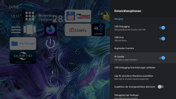

  • Wer will könnnte bei Problemen mit der FB wie oben beschrieben mal probeweise in den Entwickleroptionen IR deaktivieren und beobachten wie sich die FB dann verhält.
    Nach einem Neustart aktiviert sich IR allerdings wieder automatisch.
    Angeblich soll bei Unterbrechung oder Entkopplung von BT laut Support die FB automatisch in IR wechseln.
    Wenn ich allerdings die FB entkoppel geht überhaupt nichts.
    Unter CE geht die FB immer mit IR, egal ob BT ein oder aus ist.
    BT lässt sich unter ATV im gegensatz zu CE nicht deaktivieren oder irre ich?

  • Die original FB geht in Android auch mit IR . Das war irgendwie kompliziert, aber es ging. Aber das hatte ich mit ATV 11 getestet. Ob's jetzt noch geht , keine Ahnung.
    Wenn die FB mit BT getrennt, entkoppelt und gelöscht wurde . Ich glaube auch noch Neustart und noch einer anderen möglichkeit (Handy,Tastatur,Mouse...etc) die Kiste zu steuern. Ich meine das war dafür da um die kopplungs Aufforderung weg zu klicken. Ist aber jetzt über ein Jahr her.
    greetz, FoLeY ...
