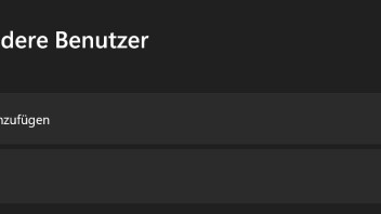

    Wenn ich bei meinem Windows 11 PC ein zweites Benutzerkonto (Nicht-Adminstrator) einrichte und dann in den Ordnerfreigaben (in Windows 11) diesen 2. Benutzer mit Lese/Schreibbrechtigungen eintrage und danach bei Kodi für die SMB Freigabe den Benutzernamen des 2. Benutzers (nicht Administrator) und das zugehörige Kennwort eintrage, dann werden die so freigebenen Ordner per SMB in Kodi korrekt eingebunden.

    Das 2. Benutzerkonto muss nur in Windows 11 eingerichtet und zusätzlich in den Orderfreigaben in Windows aufgeführt sein.
    Danach gibt man bei Kodi 20 (nexus) den Benutzernamen und das Passwort des 2. Benutzers ein.
    Während der ganzen Sache bin ich als Admin im PC angemeldet.

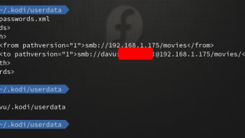

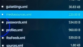

  • Wie soll ich das prüfen?

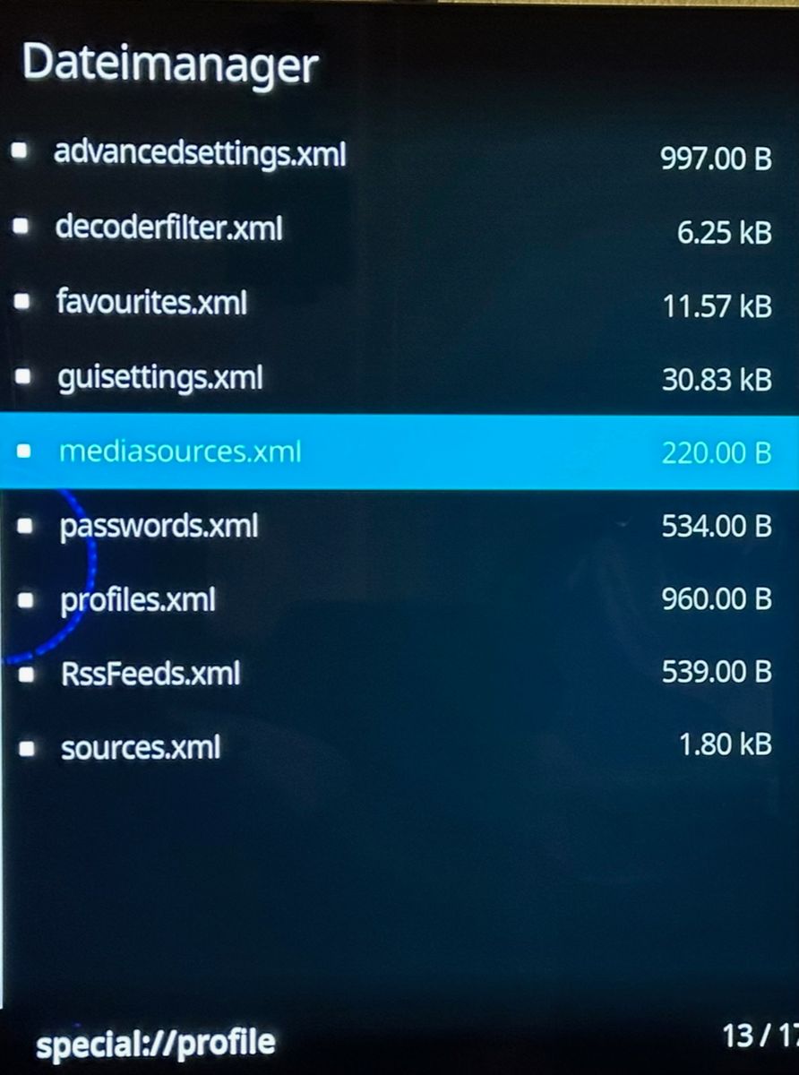

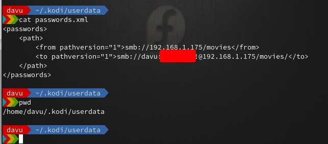

    In deinem Kodi-Home Ordner auf deinem Gerät gibt es im Ordner "Userdata" eine "password.xml". Da steht das Passwort im Klartext drin.
    Das Passwort stünde dort, wo der markierte Bereich ist
    Zugegeben, das ist auf der Shield nicht ganz so trivial. Ist aber bestimmt auch möglich sich die Datei anzuschauen.

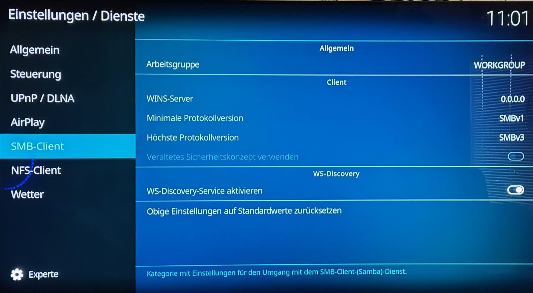

  • Hast Du Min und Max Version auf 2 und 3 gestellt in den SMB Einstellungen von Kodi unter Dienste?
    Ja, habe ich schon ausprobiert. Leider ohne Erfolg.

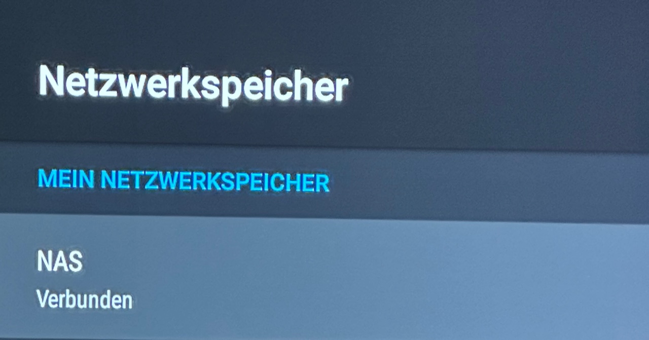

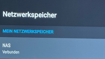

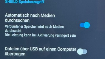

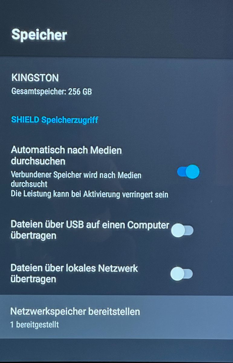

    Gehe auf der Shield ins Setup auf Geräteeinstellungen->Speicher->Netzwerkspeicher bereitstellen.
    Unter verfügbarer Netzwerkspeicher siehst Du die verfügbaren Geräte in Deinem lokalen Netzwerk.
    Wähle das gewünschte Gerät aus, und trage hier den Benutzer und das Passwort ein, welchem Du die Freigabe auf dem Gerät zugewiesen hast.
    Sollte das gewünschte Gerät nicht angezeigt werden, kann man den Netzwerkspeicher auch manuell hinzufügen, ich trage bei der Adresse generell die IP statt den Geräte-Namen ein.
    Wenn der Vorgang abgeschlossen ist, hat man auf der Shield "systemweit", also auch in Kodi, Zugriff auf die eingestellte Freigabe, ohne diese z.B. in Kodi zusätzlich konfigurieren zu müssen.

    Danke für den Hinweis.
    Im Netzwerkspeicher über die Shield habe ich Zugriff auf die freiegebenen Ordner, aber eben nicht über die SMB-Freigabe in Kombination Windows 11 und Omega.

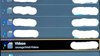

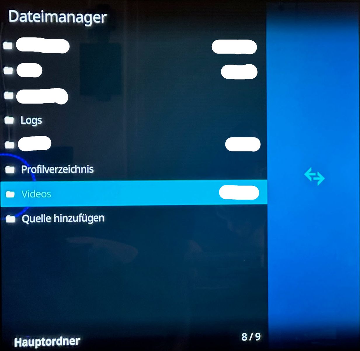

    Wenn die Netzwerkfreigabe über die Funktion/Einstellung über das Shield-Setup, wie von mir beschrieben, auf Deinen Windows 11 PC funktioniert, und Du in Deiner Kodi-Omega Installation diese Freigabe nicht im Kodi-Dateimanager vorfindest, dann stimmt etwas nicht in Deiner Kodi-Omega Installation.
    Ich gehe davon aus, das die Freigabe-Einstellung im Shield-Setup angenommen wurde, und entsprechend auch angezeigt wird?
    Deshalb schau mal im "Kodi-Dateimanager" ob dort die Freigabe angezeigt wird.

    Auf der Shield, wie von mir zuvor beschrieben, dann muss der eingestellte Netzwerk-Speicher im Shield-Setup angezeigt werden.
    Kodi:

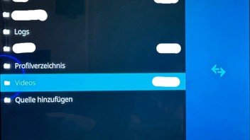

    Im Kodi-Dateimanager prüfen, ob der zuvor im Shield-Setup eingerichtete Netzwerk-Speicher angezeigt wird. Also z.B. das Verzeichnis "Videos" ist in Windows freigegeben, "Videos" wurde im Shield-Setup als Netzwerkspeicher hinzugefügt, und wird unter Netzwerkspeicher bereitstellen als "1 bereitgestellt" angezeigt, dann muss im Kodi-Dateimanager ein Ordner "Videos" zu sehen sein.
    Im Kodi-Setup unter Dienste->SMB-Client prüfen, ob unter "Minimale Protokollversion" "SMBv1" und unter "Höchste Protokollversion" "SMBv3" konfiguriert ist, ggf. ändern und Kodi neu starten.
    Die "mediasources.xml" im Kodi-Profilverzeichnis kann dann z.B. wie folgt aussehen:
    <mediasources>
    <network>
    <location id="2">smb://username:passwort@windows-pc ip/der freigegebene ordnername vom windows-pc</location>
    </network>
    </mediasources>
