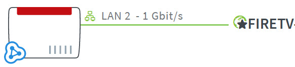

  • Wie ist denn die WLAN Verbindung ? Schau doch mal in deine FritzBox, die kann dir anzeigen mit welcher Performance das Gerät angebunden ist.

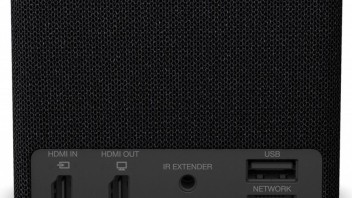

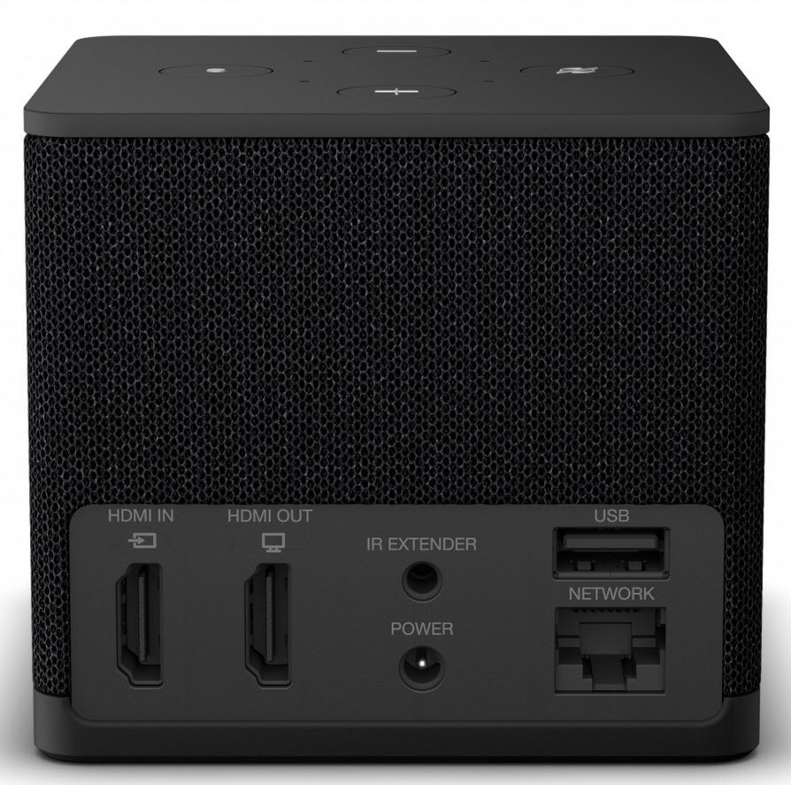

  • Seit wann kann der Fire TV Cube 3 GB-Lan? Der hat doch nur 100 Mbit/s.
    Den Cube 3 hab ich was Streaming von eigenen Content angeht nur über WLAN zum laufen gebracht und auch hier nur mit einen WebDAV RClone Mount auf einen PI4.
    Bindet man die WebDAV Quelle direkt am Fire TV Cube 3 ein, ist ihm das schon wieder zu viel und er Buffert ohne Ende.

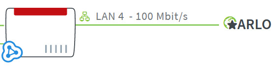

  • Was dort angezeigt wird ist doch nur die Verbindungsgeschwindigkeit der Fritzbox LAN Schnittstelle.
    Connectors / Ports
    HDMI: 1x HDMI 2.1 input
    1x HDMI 2.1 output (ARC)
    HDCP 2.3, 1 USB 2.0
    IR Extender, 10/100 Ethernet
