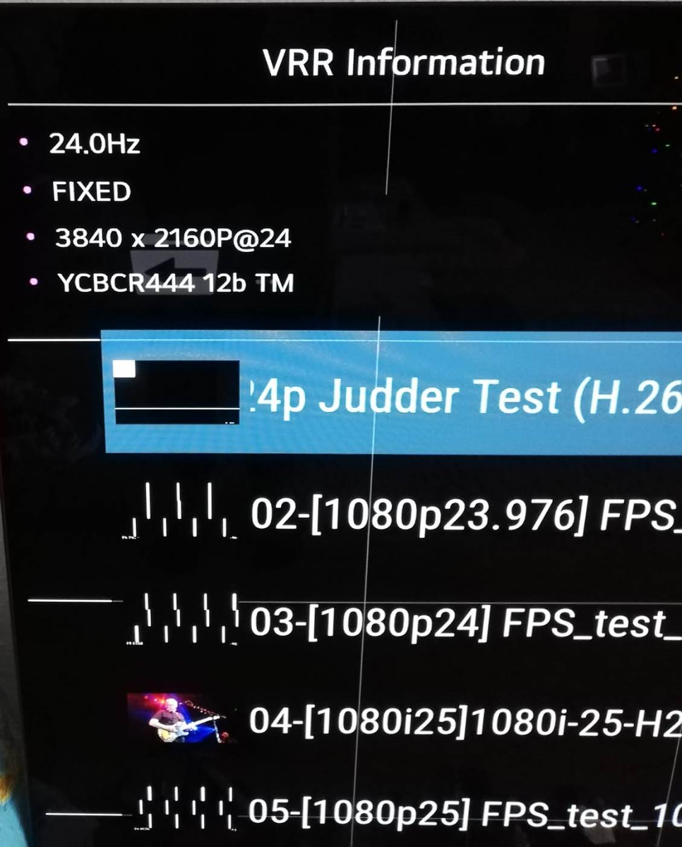

  • Testvideo #1 unter Codecs, Framerates, Black-level und Subtitles (RTINGS 24p Judder Test (H.264 1080p/24.000) (MP4) (this is failing, and this is passing))
    Gerade nochmal abgespielt am TV kommt 2160p an...nix verstehen 🤷🏿‍♂️
    anderes HDMI Kabel ausprobieren
    hab leider kein anderes...werde bei Gelegenheit mal besorgen.
    Synology DS 220j | Nexus v20.2 | NVIDIA Shield TV Pro | Xiaomi TV Box S 2nd Gen | Xiaomi MiBox S | LG OLED65C17LB
    Einmal editiert, zuletzt von locha (29. Dezember 2023 um 10:55)
  • was steht vor "fixed" ? Deutet ja auf eine fix eingestellte Frequenz oder Auflösung hin
    da steht doch nix, ist doch nur ein Punkt. Die Frequenz kommt doch von Kodi/ANdroidBox.
    Ohne Framerate Anpassung steht da auch Fixed...nur eben 1080p/60Hz (da ich GUI auf 60Hz umgestellt habe)
