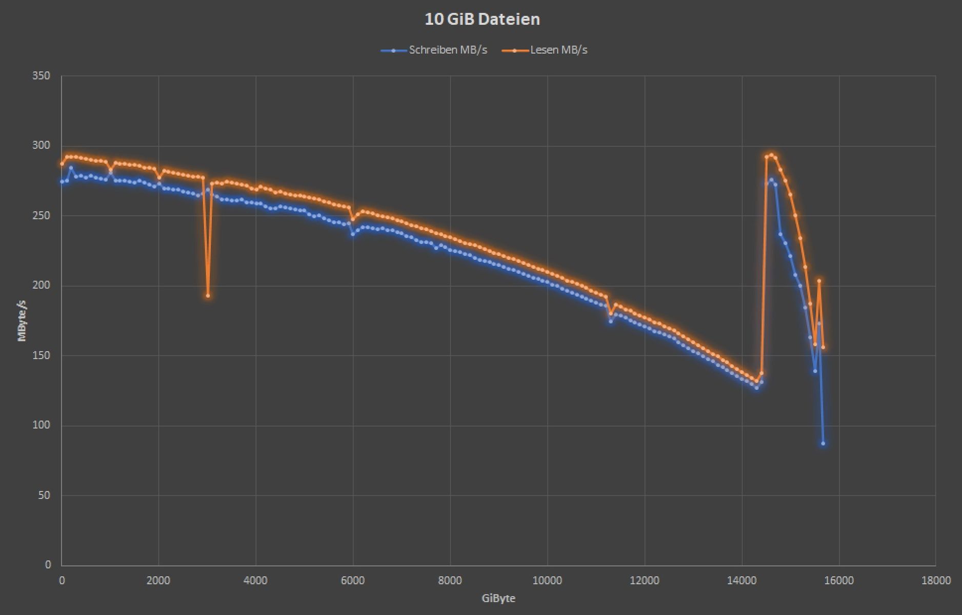

  • Gibts ein programm unter windows das eine speed-map zeigt. Aka: bevor sektoren unlesbar werden werden sie beim lesen langsamer, weil der kopf vielleicht ein paarmal rueber fahren muss.
    Speedmap kann man mit Windows Standard Tool perfmon hinkriegen. Meine neue 18 TB Platte braucht einen knappen Tag, ein Mal voll gelesen zu werden. Daher in perfmon->Leistungsüberwachung->Allgemein->Stichprobe->alle 100s und Dauer 100000 s (ein guter Tag) einstellen. (Mehr als 1000 Stichproben schafft perfmon nicht in der grafischen Darstellung, daher kann man nicht Stichprobe alle 10 s und Dauer 100000 s einstellen. Falls du darauf aus bist, auch kleine Einbrüche von sagen wir 2 s festzustellen, die man bei 100 s nicht sieht, musst du da halt als File schreiben lassen und dann in csv wandeln.) Perfmon zeigt hier übrigens nicht einen etwas zufälligen momentanen Wert, sondern schon den Mittelwert für die Dauer der Stichprobe. Andere Monitoring Tools machen das normalerweise auch so.

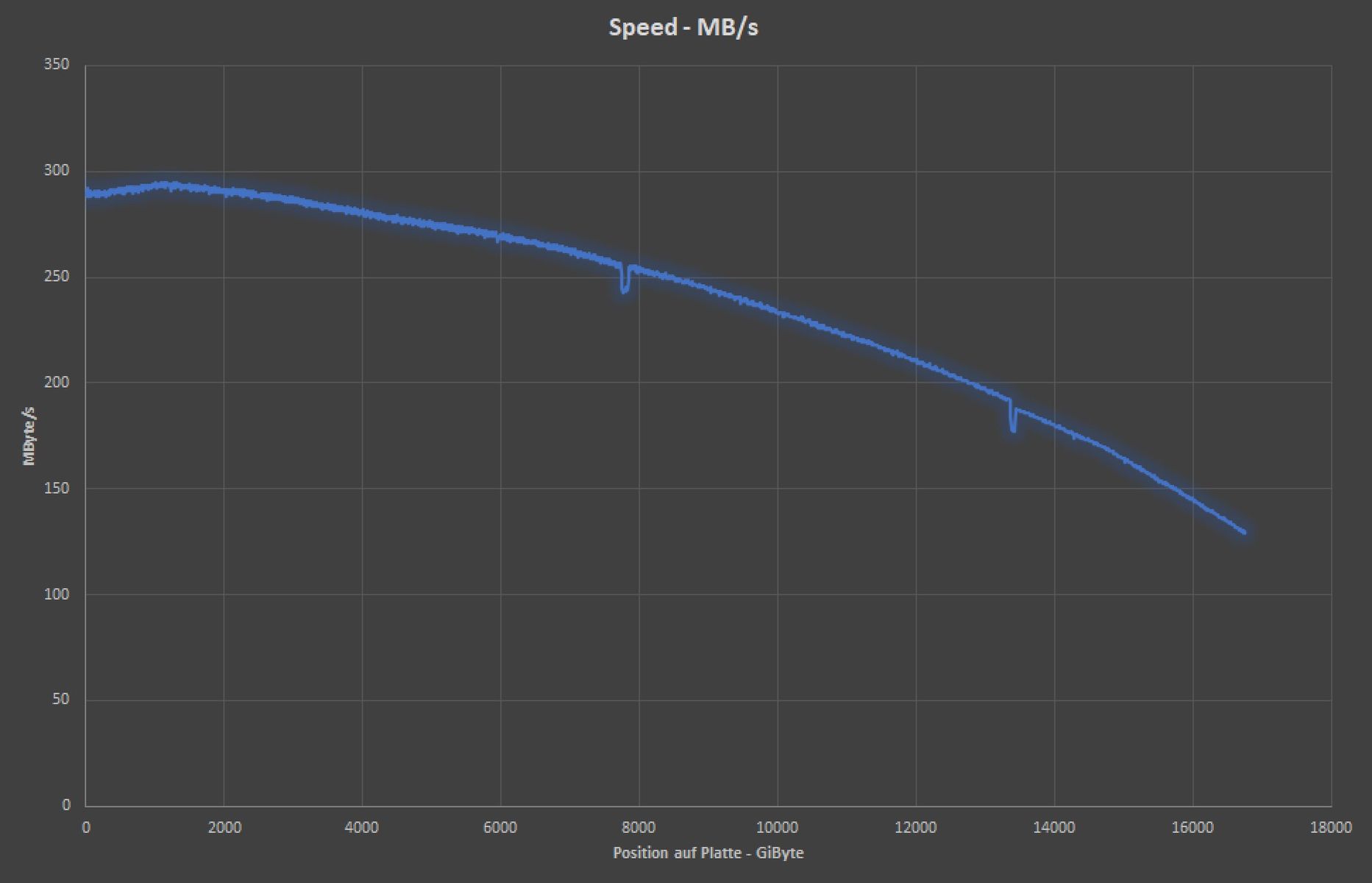

  • Wenn du die Platten unter Linux hast, warum fragst du "Gibts ein programm unter windows das eine speed-map zeigt."? Für meine neue 18 TB Toshiba Platte habe ich ne Speedmap gemacht (auch Linux, ext4 formatiert). 1. Mit eigenem Programm, dass ähnlich dem bekannten h2testw von Heise arbeitet. Hier schrieb ich 100 GiByte große Dateien mit Pseudo-Zufallszbits, wieder gelesen und Inhalt überprüft. 2. Nur Lesen direkt von /dev/sda
    Beim ersten Diagramm hatte ich vorher halt schon bisschen was auf Platte probiert und dann wieder gelöscht. Daher ist der Verlauf nicht streng monoton. War auch schon ca. 1 TB beschrieben, als der Test anfing. Jeder Punkt ist für eine Datei. Beschriftung oben ist leider falsch, es wurden 100 GiB große Dateien geschrieben/gelesen, nicht 10 GiB.
    2.
    Ganz "sauber" scheint es nicht zu sein, wegen der beiden kleinen Einbrüche. Hatte früher auch schon mal solche Diagramme ohne die Dellen. Alle Smart error counts sind aber immerhin 0. Kann aber auch gut sein, dass bei den Dellen halt was anderes auf dem Server grade passiert. Brauch schon auch CPU, die ganze Zeit 250 MByte/s zu verarbeiten.
    Kann man ja nachts laufen lassen
    Bei typischer moderner Platte die man so heutzutage als Kodinerd kauft für Medien mit guten Preis/Volumenverhältnis landet man da irgendwo bei 14-20TB Platten. Die kann man nicht mehr über Nacht lesen. Bei meiner durchaus schnellen 18 TB (=16764 GiB) Platte dauerte das 22 h (durchschnittlich 226 MB/s). *)
    War übrigens bisschen von den Datenblättern geschockt, da sind doch nicht so wahnsinnig hohe Transfervolumina genannt: Rated Annual Workload: 550 TB.

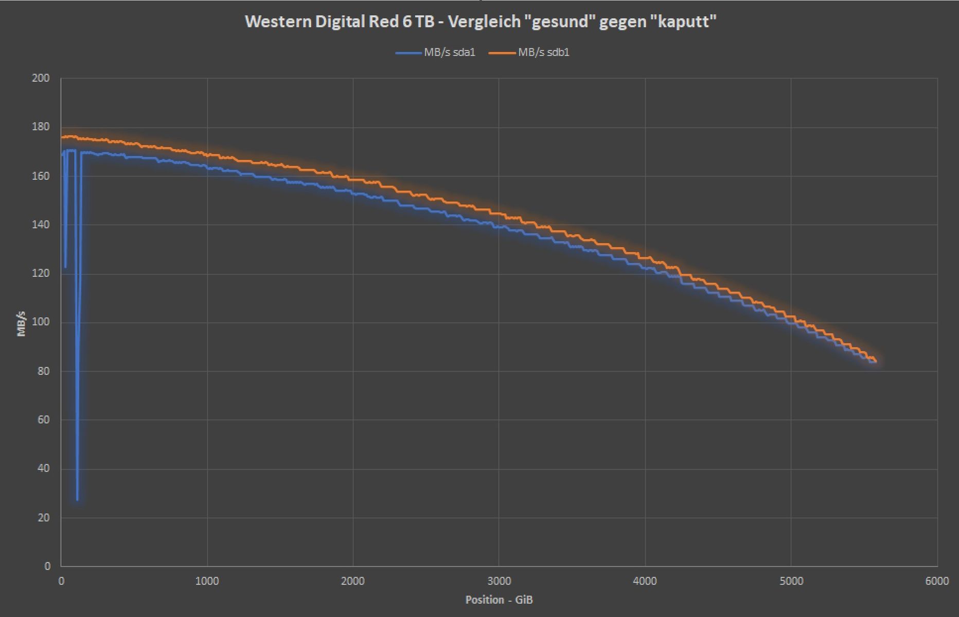

    Hab mir dazu nochmals meine Gedanken gemacht. Bin ja nun in der "glücklichen" Situation, dass grade ne Festplatte kaputt ging (WD Red 6 TB), die mir die Gelegenheit gibt, nochmals nachzumessen. (Hatte die Platte schon ersetzt, aber nun zum Test nochmals eingebaut)
    Hier auch alles unter Linux #1 SMP Debian 4.19.282-1 (2023-04-29)
    Mein altes selbstgeschriebenes HDD-Testprogramm brach bislang beim ersten Lesefehler ab (und ist dann ja auch schon ein Zeichen, dass die Platte futsch ist). Habe das leicht modifiziert, so dass es zum nächsten Block springt, und da versucht weiterzumachen. Hat funktioniert. Und ich habe noch weitere identische gleich alte und offenbar voll funktionsfähige WD Red 6 TB im Einsatz. Habe mir so nach deiner Idee mal die Lesespeed im Vergleich vorgenommen. Wohlgemerkt nicht paar Sektoren, um die "Speedmap" zu erstellen, sondern gesamte Platte, jedes Bit, bzw. gesamtes Partition (Ergebnis war praktisch Identisch, ob /dev/sda - Platte - oder /dev/sda1 - Partition). Hier das Ergebnis:
    Die kaputte Platte brachte Lesefehler in vielen Sektoren zwischen Position 100 und 110 Gib, das ist der zweite Einbruch im Diagramm. Beim ersten Einbruch (der reproduzierbar ist) kommen (noch) keine Lesefehler. Insgesamt ist die kaputte Platte offenbar etwas langsamer.
    Dennoch, praktisch gleichzeitig zu dem Zeitpunkt an dem ich merkte, dass was schief geht (Fehlermeldung beim Kopieren) zeigte der OMV View von SMART auch rot. Und mein eigener Check mit Hashes über die Dateien verglichen mit gespeicherten Werten auch (in ganz wenigen Fällen). Mein Gefühl sagt mir, die Speedmap wird nicht viel bringen - SMART ist mindestens genauso schnell, anbahnende Probleme zu erkennen.
