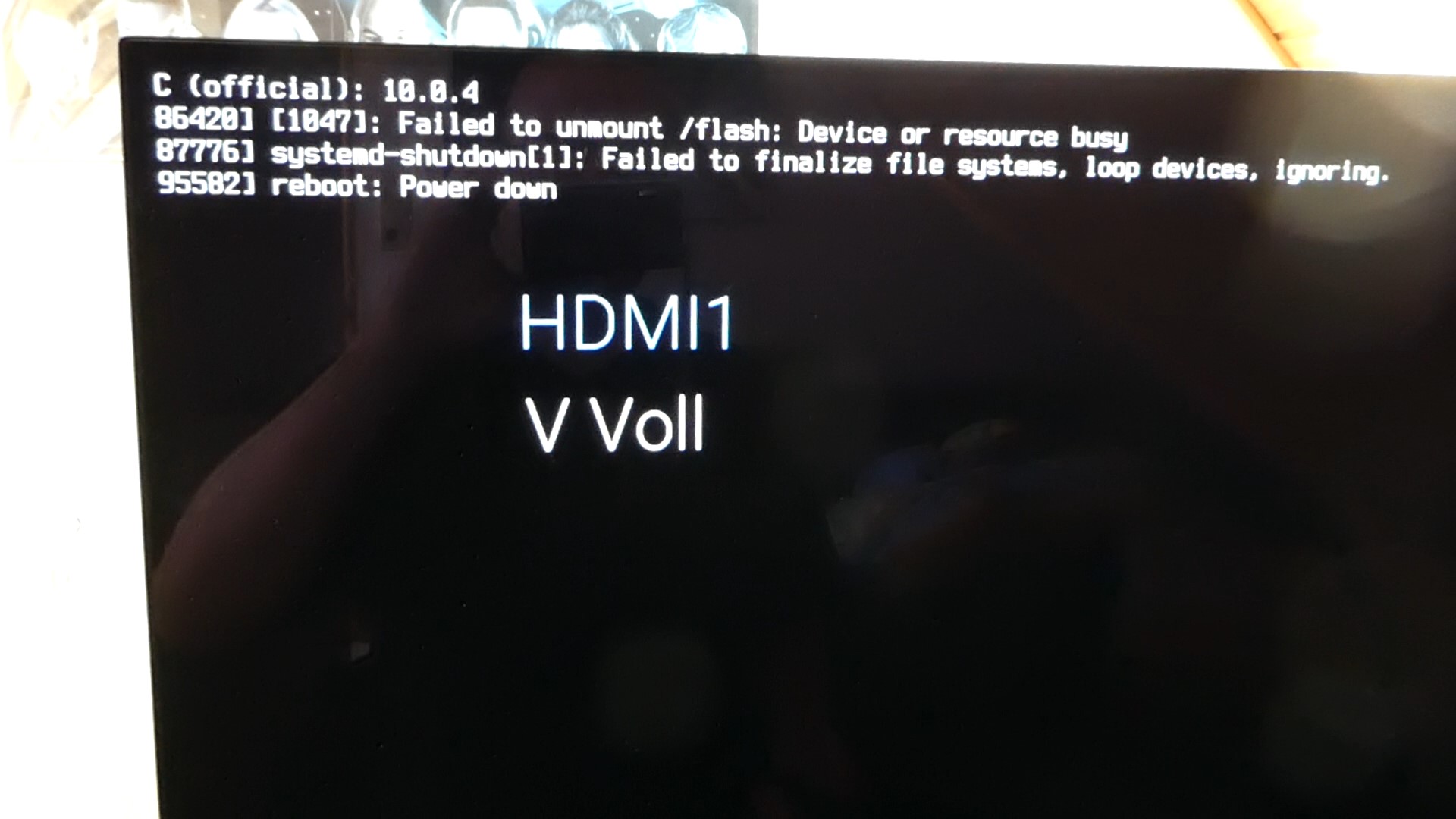

  • OK, ich habe jetzt mal alles platt gemacht und LE 11.01 vom Stick aus ganz neu installiert (mit Vollformatierung der internen SSD Platte). Die externen USB Platten habe ich noch nicht angesteckt.
    Und dann habe ich mal ne "sleep 12" Zeile in die shutdown.sh geschrieben. Damit ich die letzten Zeilen lesen kann nach dem Runterfahren.
    Und es erscheint nach wie vor: "failed unmounting storage.mount"
    Das ist schonmal doof :(
    Also hat er Probleme die interne Ext... SSD unzumounten

  • Entfern mal die beiden folgenden Zeilen aus dem LE Script
    # Just to annoy ChristianundCo
    echo "failed unmounting...."
    Jaja, sorry, im Moment gerade nur Galgenhumor.
    Aber eigentlich gutes Zeichen. Entfernt schon mal eine Komplexitaet aus dem Problem.
