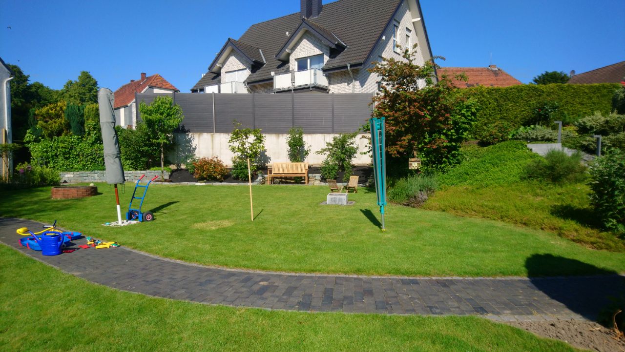

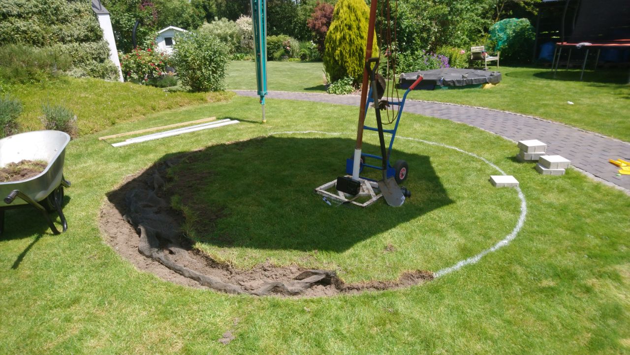

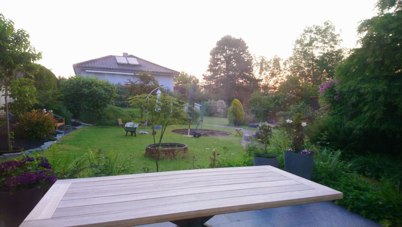

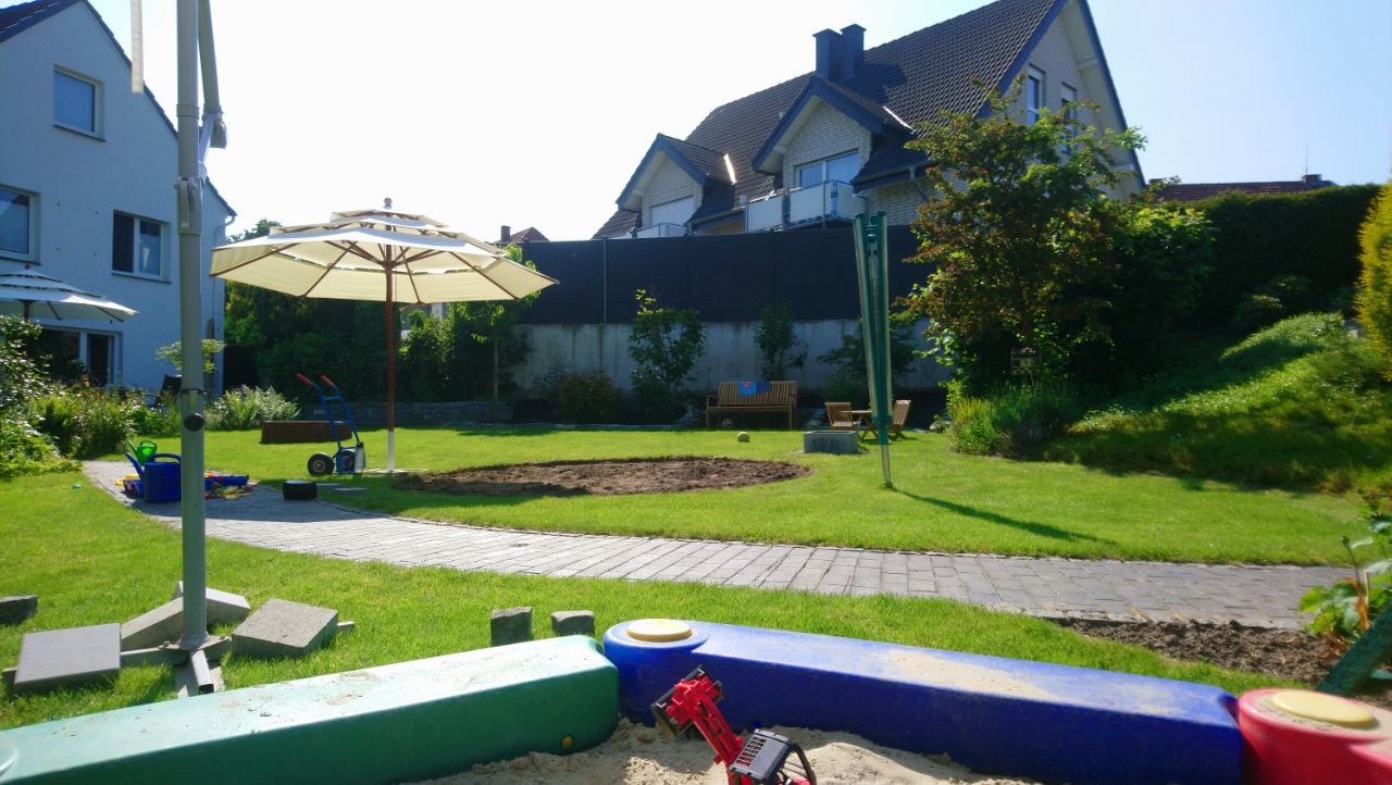

  • Mitte Stab wird Mitte Pool:

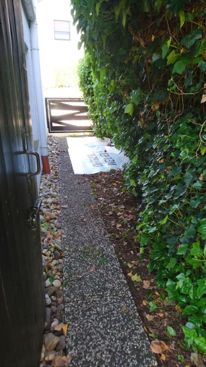

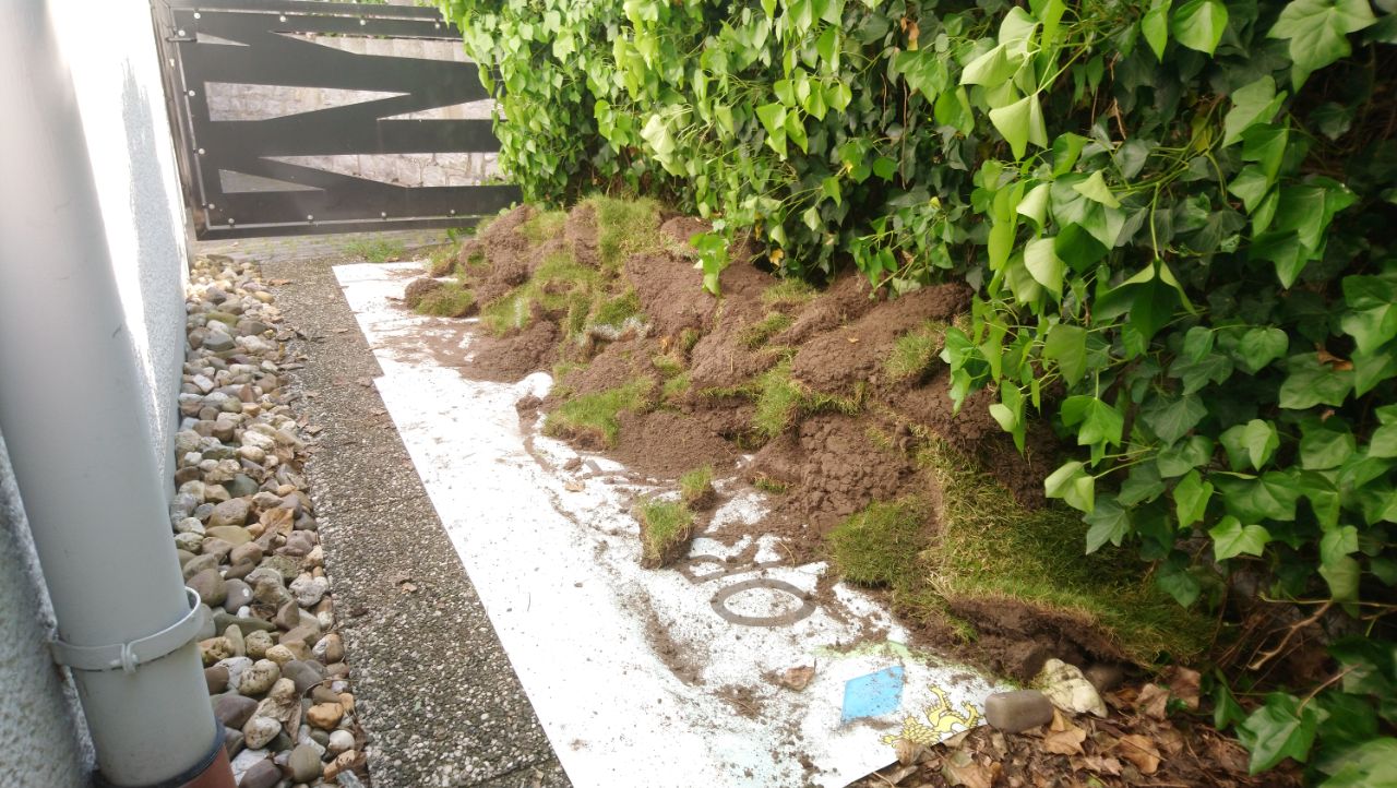

    Da geht 'ne Menge Gras/Erde weg. Also erst mal Plane auslegen in Richtung "zum Hof":

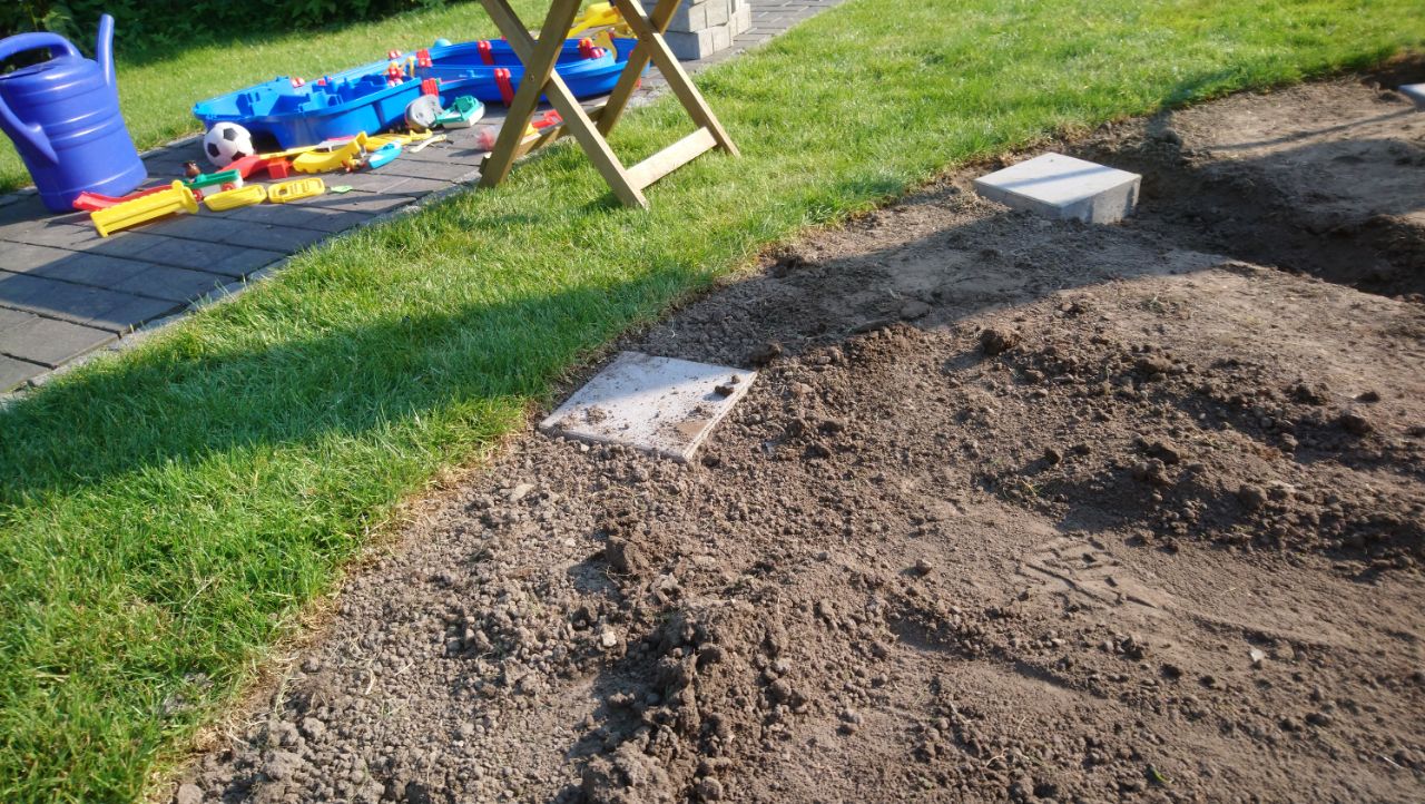

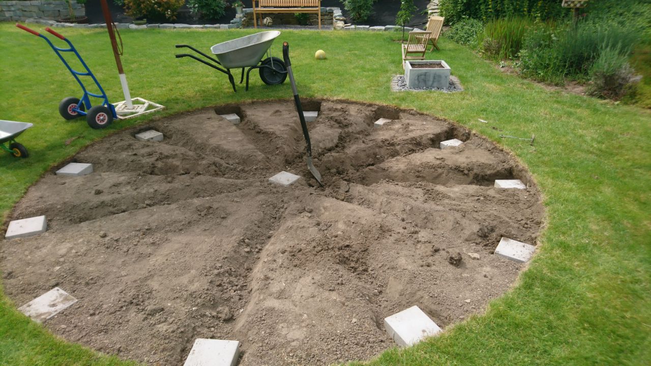

    Kreis mit der Sprühdose und Zirkel:

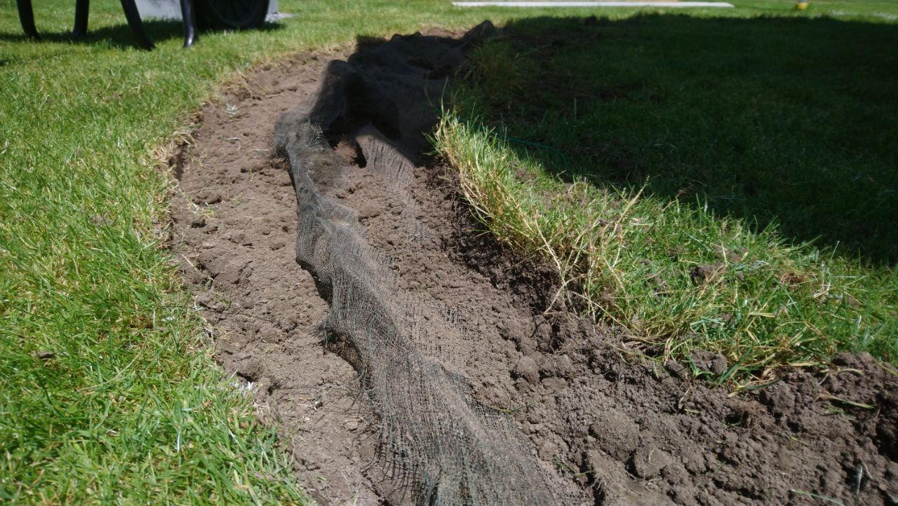

    Guter Rollrasen mit Maulwurfsnetz. Höllenzeug.
    Bekommt man mit einem Dämm-Messer einigermaßen durch. Der Rasen ist gut 8 Jahre verwachsen in dem Netz.

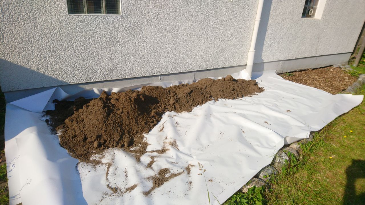

    Eine Menge Zeug kommt dabei raus:
    Dafür hole ich einen kleinen Container.
    Das sind 12 Schubkarren voll.

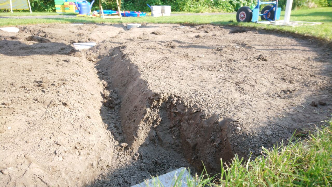

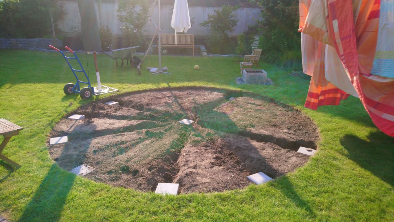

    Und noch ordentlich Schieflage. Die muss noch ausgehoben werden.
    Da sind über 20cm Höhenunterschied. Also weiter buddeln.

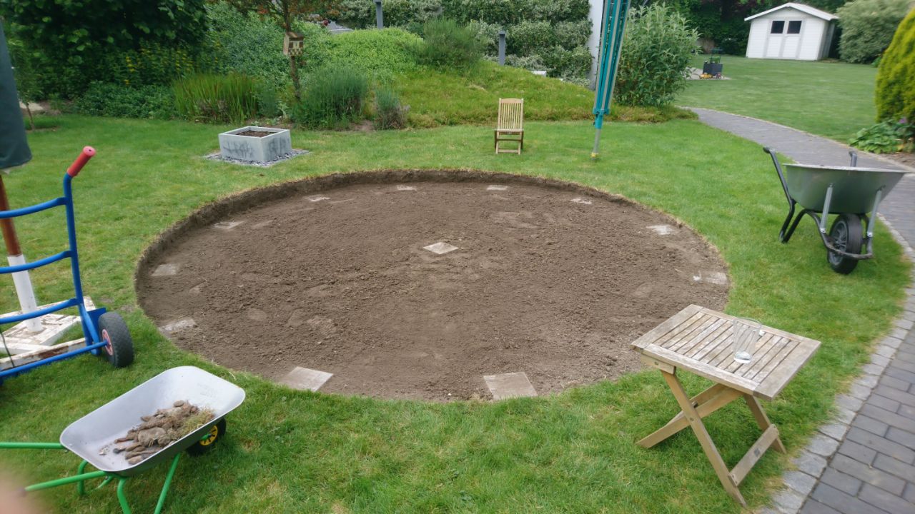

  • Komme nicht wirklich von der Stelle. Die ersten Grabungen hat auch meine Frau gemacht, da ich derzeit 10h @work mache.
    Aber zumindest die Trennung (guter Mutterboden) und Lagerung ist etwas, was ich Abends, wenn Kind schläft, noch machen kann.
    12 Punkte in Waage bringen und dann abtragen. Logisch. Machbar. Viel Volumen.
    Heute will unser Schwiegervater ihr helfen. Der fährt dann Erde weg und sie buddelt.
    Realistisch ist es aber schon, dass die das heute schaffen. Wenn "Kind" nicht immer wieder Zeit fordern würde.
    Verrückt. Macht man hauptsächlich für's Kind. Aber genau wegen dem Kind kommt man nicht von der Stelle.
    Das beschreibt die ersten 4 bis 5 Jahre mit Kind ganz gut :)

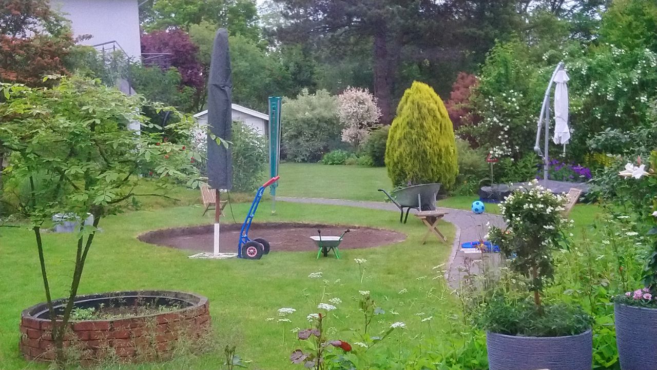

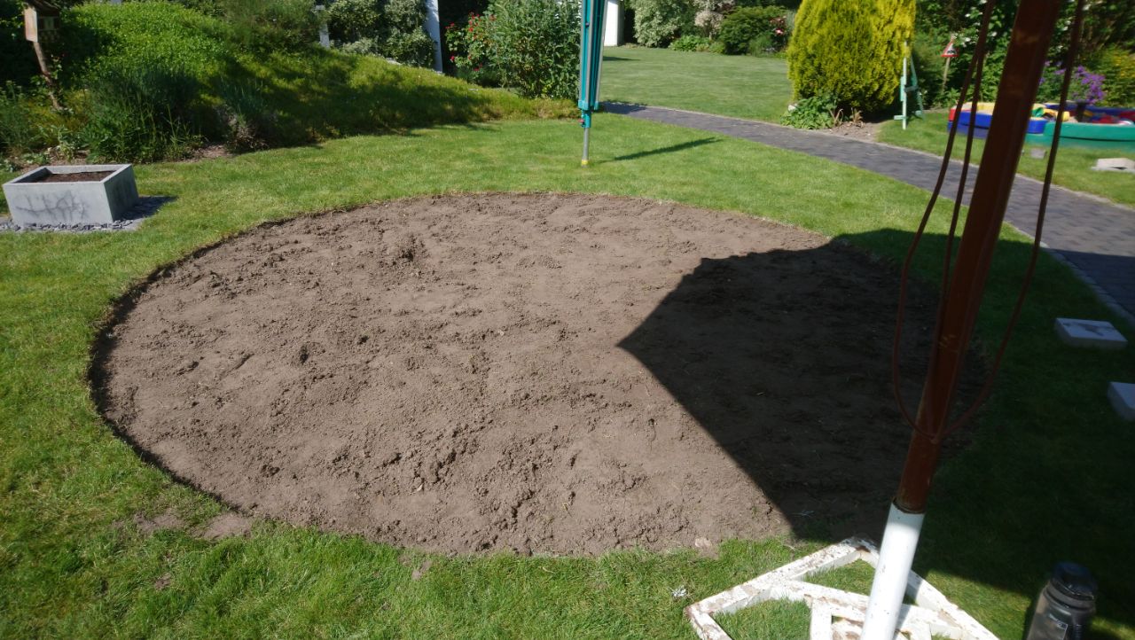

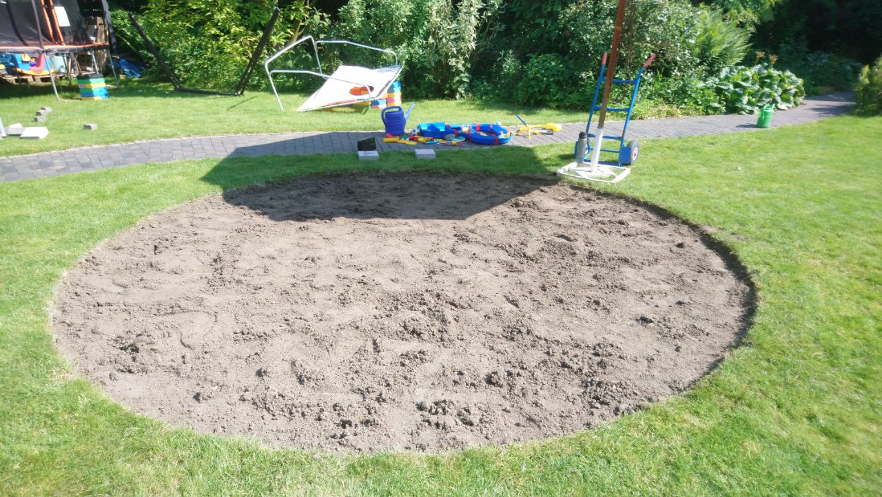

  • Weitere Punkte gesetzt:
    Und weggeschaufelt. Danach durch "hüpfen und springen" geplättet und wieder zwei Schubkarren Erde drauf zum angleichen.
    Fehlt noch immer etwas Erde um richtig Plan zu sein. Aber fast. Und ... es regnet seit heute morgen.

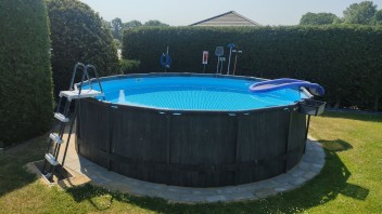

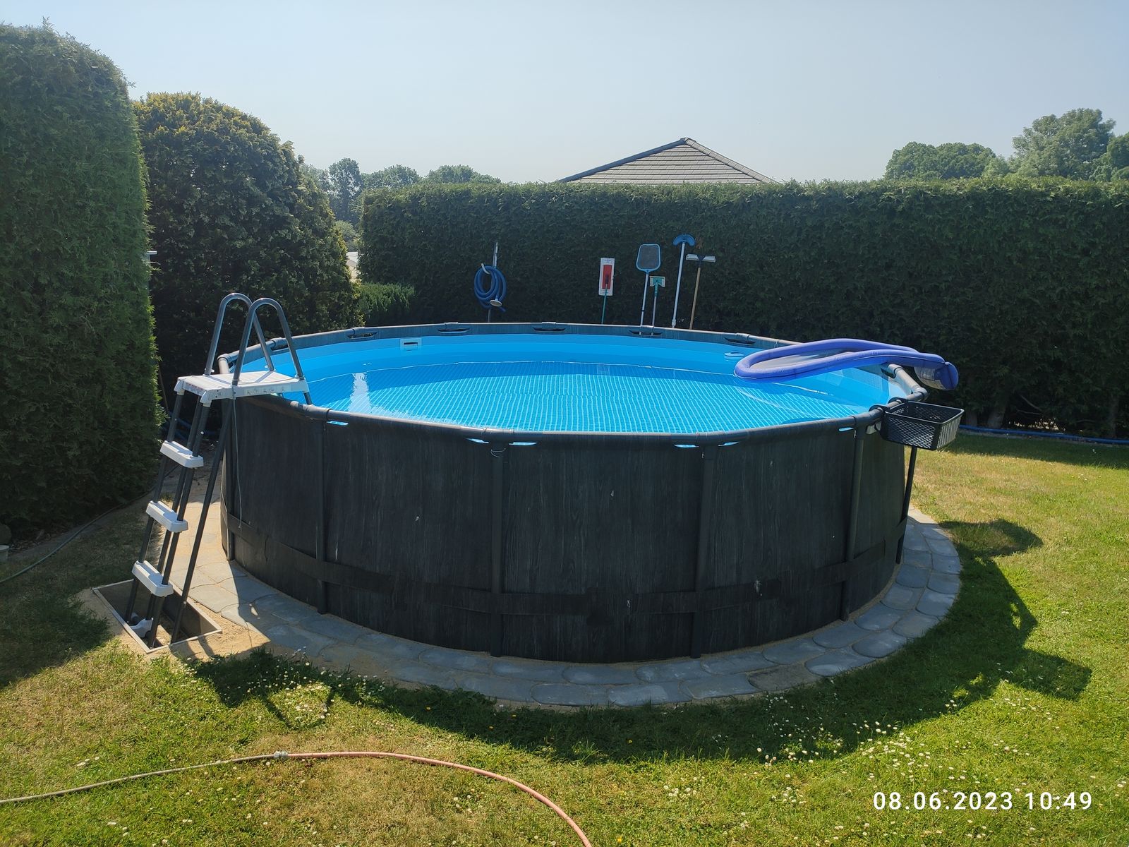

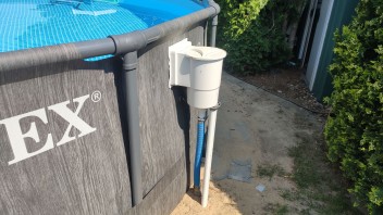

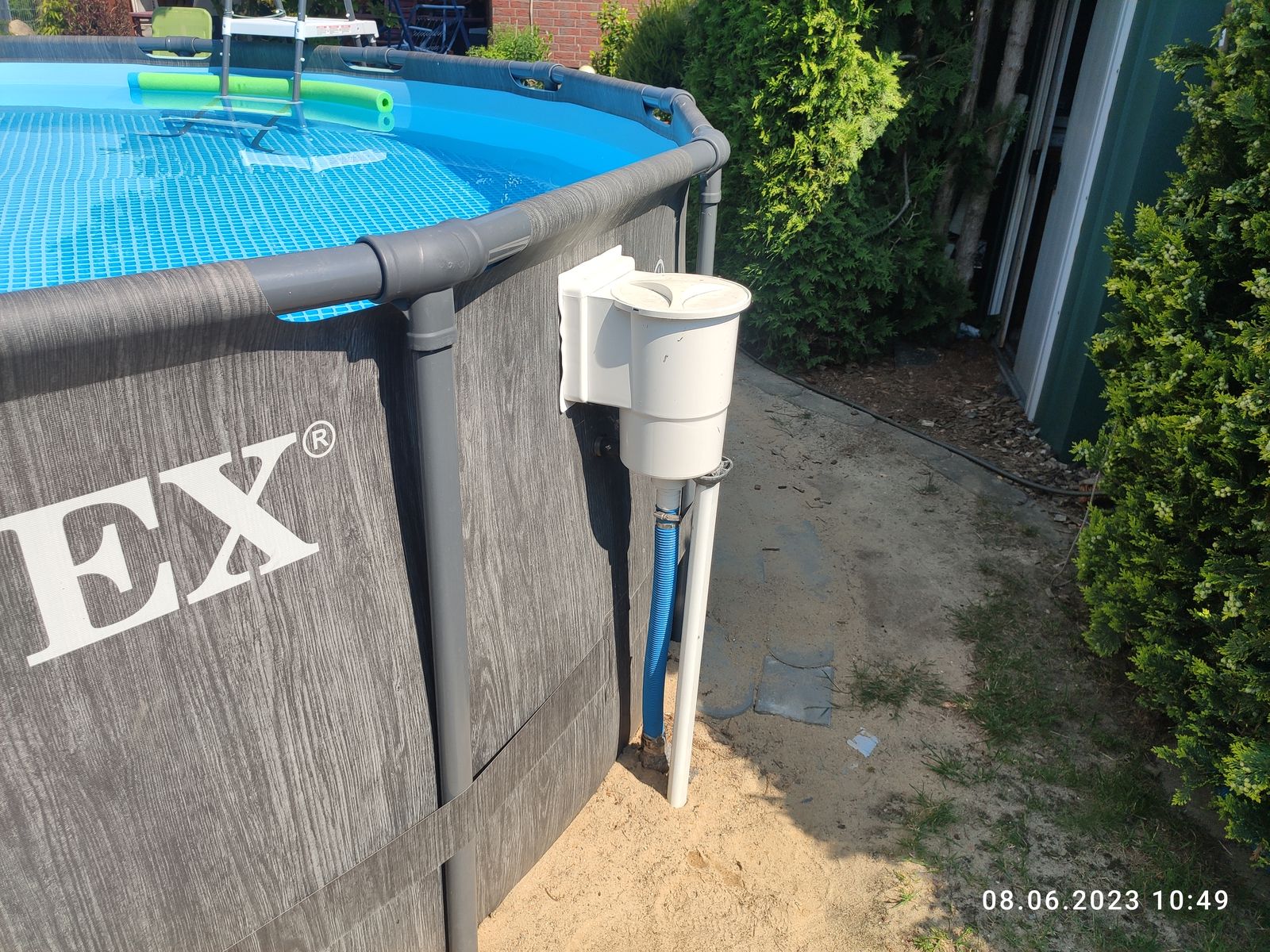

  • Ich habe solche Pools auch schon einige Jahre in Gebrauch. Sie sind stetig mit unseren Sohn mit gewachsen. Zu Anfang noch ohne Skimmer aber das Laub usw. mit den Kescher abzusammeln war schnell nervig also gab's einen Einhängeskimmer. Aber auch damit war ich nicht zufrieden, es kam immer Mal wieder vor das der Skimmer aufschwamm und die Pumpe trocken lief. Nach reiflicher Überlegung kam ein richtiger Eibauskimmer ( ja ich habe geschwitzt als ich ein Loch in den Pool geschnitten habe ) und damit bin ich jetzt seit 3 Jahren sehr zufrieden. Diesen Umbau kann ich jedem empfehlen. Natürlich in Verbindung mit einer Sandfilteranlage
  • Nein musst du nicht. Ich gehe mal davon aus das es jetzt bei deinen Pool aus der Seite zur Pumpe abgeht. Den Ausgang verschließt du einfach und den Schlauch schließt du einfach an den Skimmer. Bei meinen Pool gab's Gummipfropfen mit dazu für die Überwinterung. Der steht ja das ganze Jahr befüllt. Ich lasse nur soweit ab das ich die Schläuche abnehmen kann. Ich mach Mal morgen ein paar Bilder. So habe ich es gemacht.

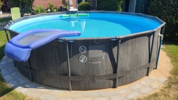

  • So hier die Bilder ( Pool )-Konfiguration [ad]
    Da das Grundstück hier an der Stelle ein Gefälle hat, steht der Pool im Bereich der Leiter tiefer im Boden.
    Aus diesem Grund musste auch die Leiter etwas eingelassen werden.
    Rechts sieht man die Einlaufdüse. Wir haben die Schläuche ganz knapp in den Boden verlegt damit keine Stolperfallen existieren.

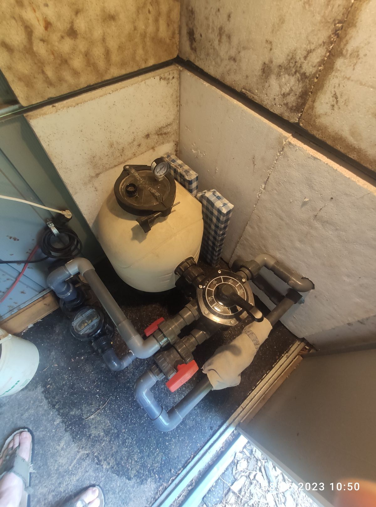

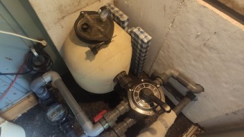

    Hier der Einbauskimmer. Im Hintergrund sieht man den kleinen Metallschuppen wo der Sandfilter steht und alles zusammen läuft.
    Die Sandfilteranlage habe ich mir in der Bucht gekauft. Mittlerweile wurde die Pumpe aber gegen eine Speck Badu ausgetauscht.
    Bei der Sandfilteranlage sollte man schon drauf achten das sie nicht unterdimensioniert aber auch nicht überdimensioniert ist.
    Lieber das Wasser langsam durch den Filter, aber dafür öfters am Tag, wälzen.
