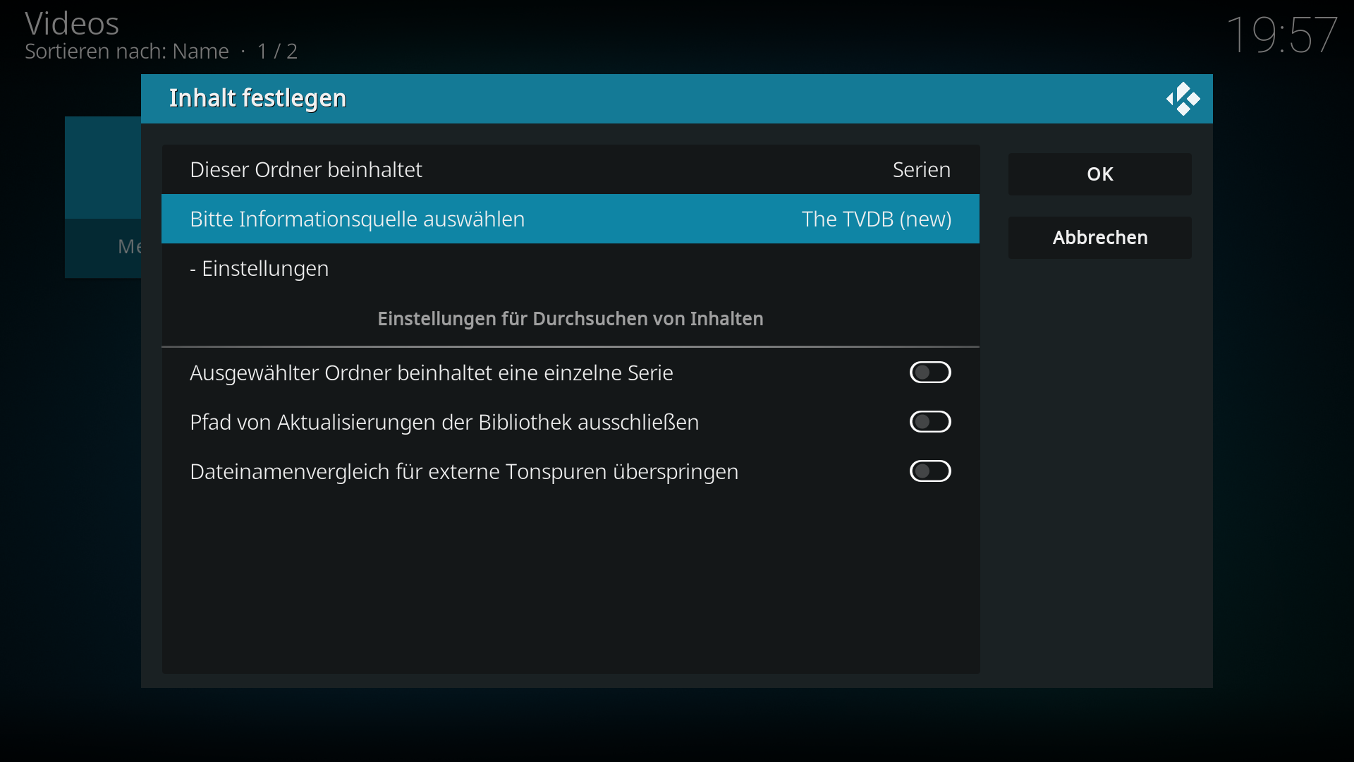

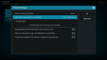

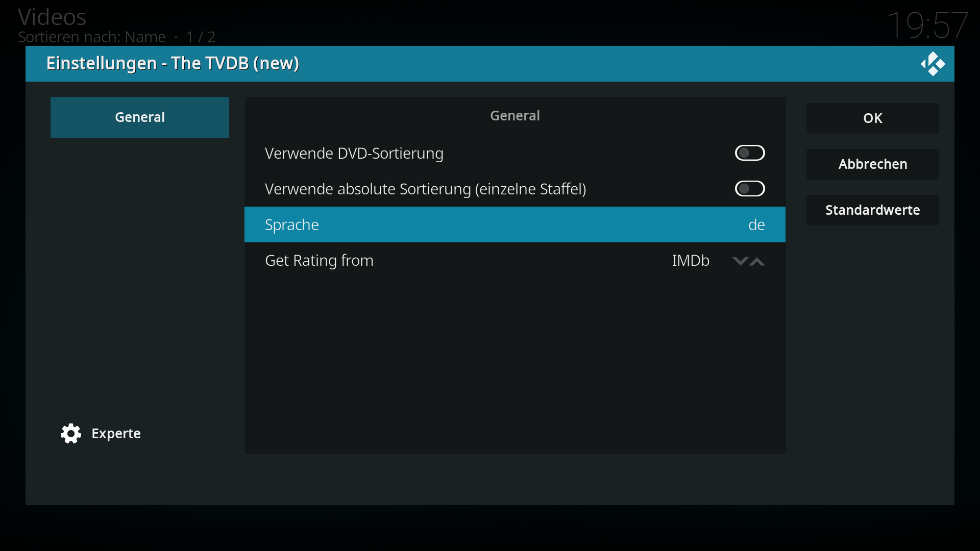

  • Auf meinen 7 FireTVs läuft 19.4 mit diesen Einstellungen zur vollsten Zufriedenheit
  • Danke für die schnelle Antwort...
    Ich nutze die gleichen Einstellungen, lediglich der erste Punkt auf dem ersten Bild mit den Ausgewählten Ordner habe ich aktiviert - ändert nicht wirklich etwas. Besonders schlimm ist es bei Anime...
