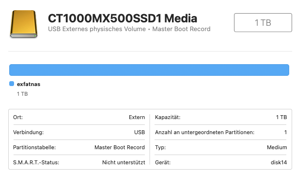

  • die habe ich übers Festplattendienstprogramm formatiert.
    Was für ein Partitionsformat haben denn die Platten? Vielleicht möchte der NUC ja MBR bei ExFAT sehen und nicht GUID oder umgekehrt. Oder kannst Du die Platte vielleicht direkt am NUC mit dem passenden Dateisystem versehen.
    Hier laufen macOS, iOS, iPadOS, tvOS, watchOS, Proxmox, Home Assistant OS, QTS, Raspberry Pi OS, piCorePlayer und Fire OS
  • Müsste ich nachschauen, aber vor allem: Ich hab ja nichts am Partitionsformat geändert. In sofern müsste sich ja irgendwas anderes geändert haben, das die NUC plötzlich nicht mehr mit dem Format zurecht kommt.
