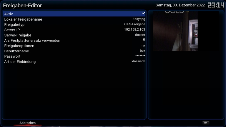

  • Auf der VU+ muss eine Freigabe eingerichtet werden für den Speicherort der epg.xml auf der Synology.

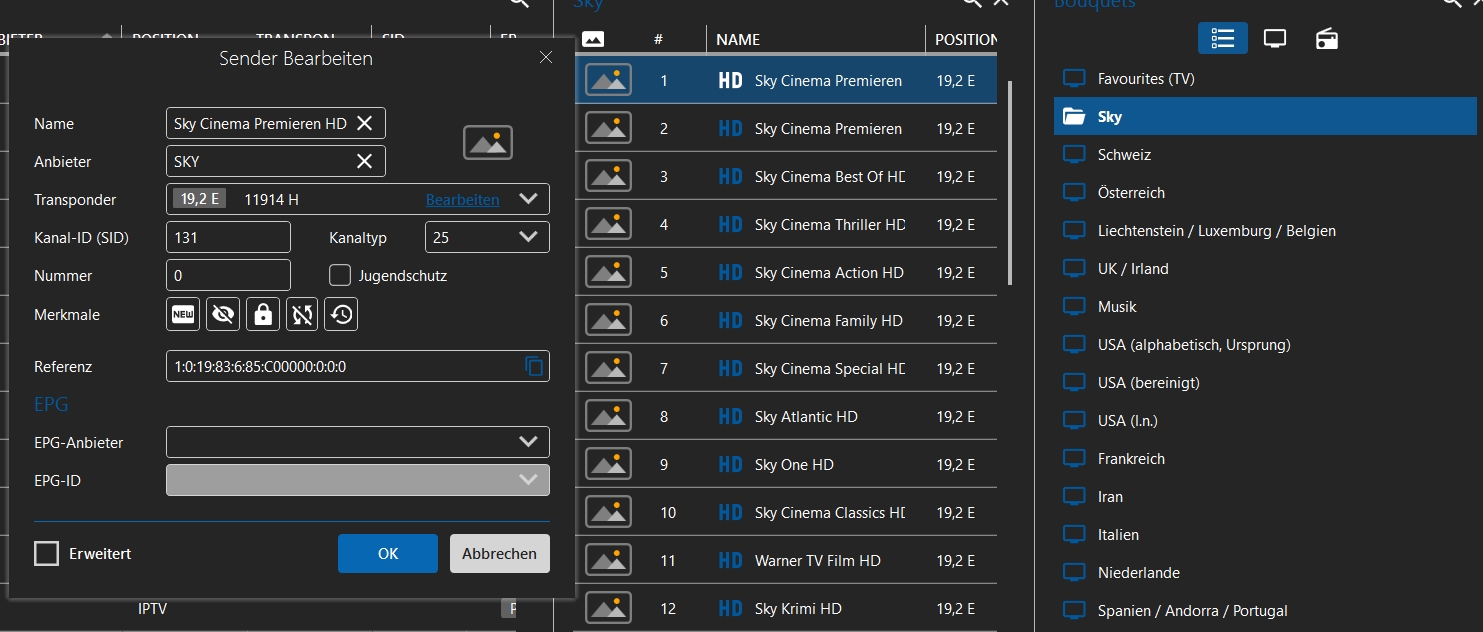

    Die Datei easyepg.channels.xml auf der VU+ unter etc/epgimport enthält die Sender. Hier z. B. Sky Cinema Premieren:
    XML
    <?xml version="1.0" encoding="utf-8"?>
    <channels>
      <channel id="83675">1:0:19:83:6:85:C00000:0:0:0:http%3a//example.com</channel> <!-- Sky Cinema Premieren HD -->
    </channels>
    Das Auswählen der Quelle in EPGImport nicht vergessen! [ab]

  • Zu 1.:
    Kommt auch auf den Freigabetyp an.
    Ich kann dir leider nicht den physikalischen Weg erklären. Mir fehlen ganz einfach tiefergehende Kenntnisse, bin eher nur der Try and Error-Typ. Ich kann dir nur zeigen, auf welche Weise es bei mir funktioniert, damit du es bei dir nachbauen kannst. Welches Image hast du denn auf deiner E2? Ich nutze VTi. Das Image sollte aber keine Rolle spielen. Meine Netzwerkfreigabe sieht so aus:

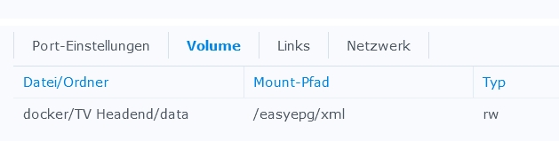

    Auf der Synology gibt es bei mir unter Volume1 den Ordner 'docker', darin den Ordner 'TV Headend'. Ich habe EasyEPG eigentlich nur deswegen in TV Headend/data gemountet, weil ich das irgendwo, ich glaube es war am Anfang dieses Threads, gelesen hatte:
    Vom (Windows-)Laptop aus sieht der Pfad zur epg.xml so aus:
    Es reicht insofern aus, in der Server-Freigabe nur den Ordner 'docker' anzugeben.
    Zu 3.:
    Auf der Synology muss ein User und dessen Freigabe erstellt werden, den du in der Freigabe der E2 einträgst (s.o.). Die epg.xml hätte ich auch woanders hin als unter TV Headend mounten können, nun liegt sie aber dort.
    Wenn die Netzwerkfreigabe erfolgreich erstellt wurde, solltest du mit dem Browser in deiner E2 bis hin zur epg.xml navigieren können. Bei mir sieht dieser Pfad vom (Windows-)Laptop aus gesehen so aus:
    Diesen Pfad habe ich in meine sources.xml aufgenommen.

    Lege nur eine selbst erzeugte easyepg.sources.xml und eine easyepg.channels.xml in den Ordner etc/epgimport. In die easyepg.channels.xml übernimmst du den Inhalt aus meiner Datei im #134. Überprüfe, ob die Kanalreferenz von Sky Premieren darin die gleiche ist wie bei dir. Ich habe Sat-Empfang. Wenn die Kanalreferenz bei dir anders lautet, dann ändere sie in der Datei entsprechend und stelle damit die Übereinstimmung her.

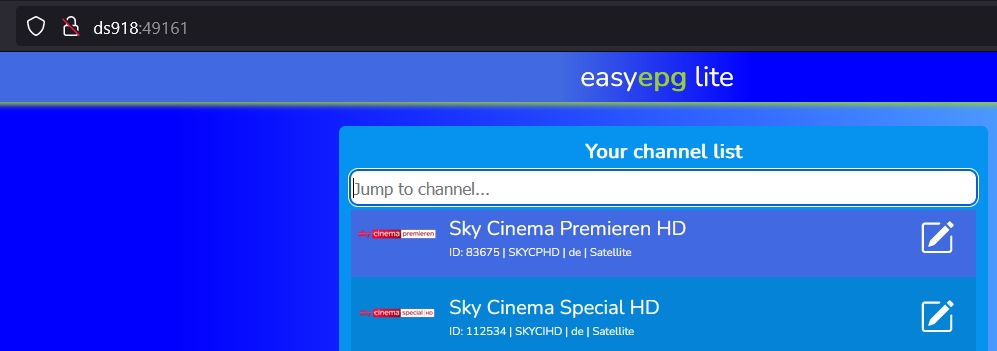

    Ja, die Channel-ID entnehme ich der channel-list von EasyEPG:
    und trage sie händisch bei den Sendern in der easyepg.channels.xlm ein. Mit ein bisschen Übung geht das dann ganz fluffig. Mit E-Channelizer hole ich mir meine Bouquets von der Box auf den Laptop und arbeite dann per copy&paste.
