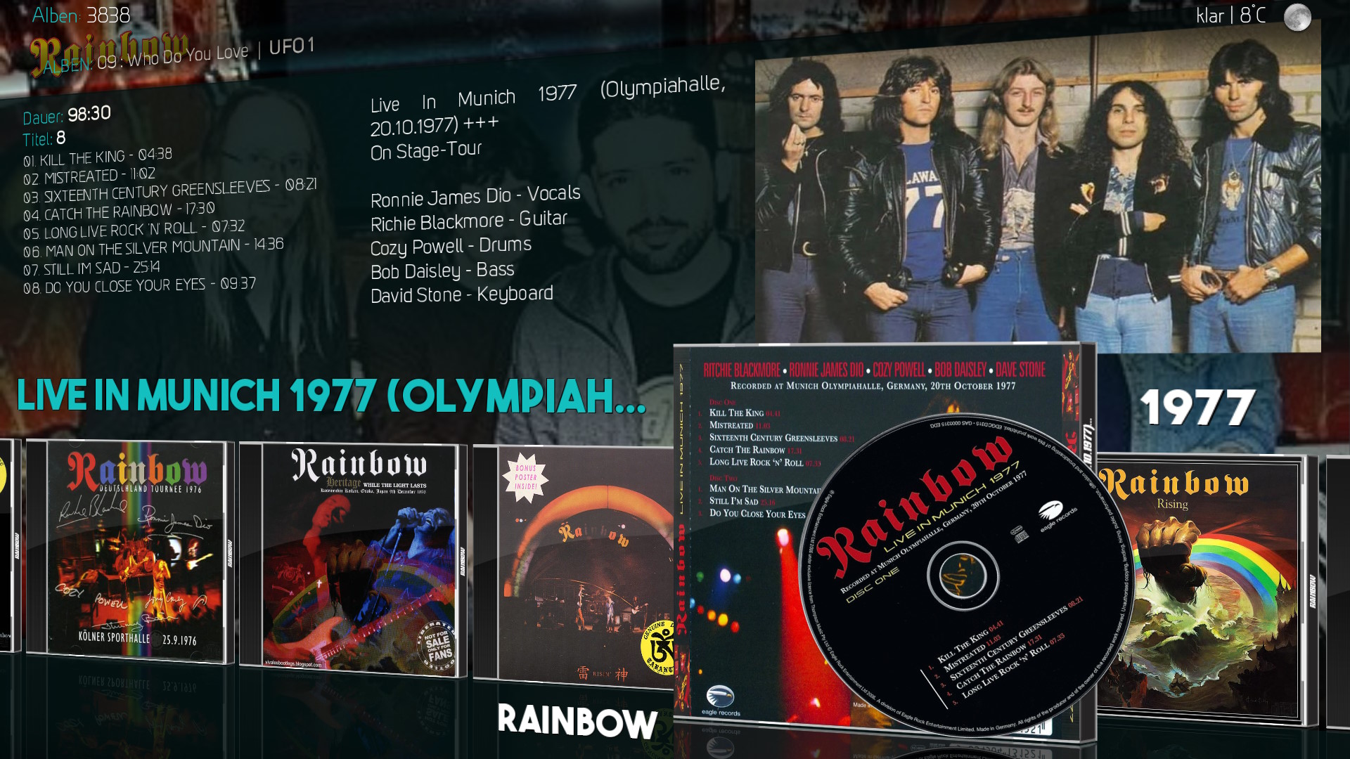

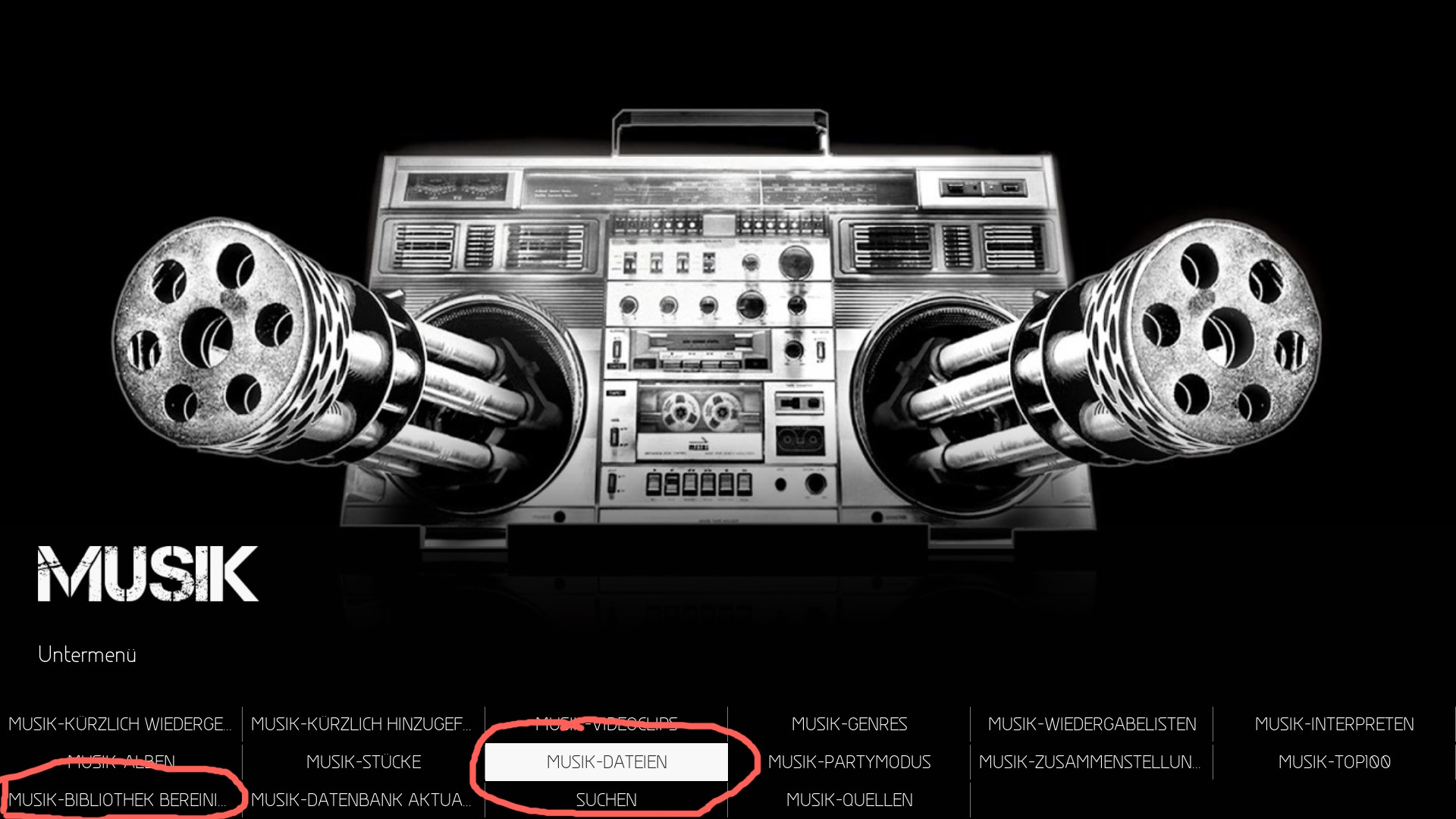

Ja, da bis runter zu Musik-Interpreten gehen und das auswählen. Dann schauen, ob dir bei Musik immer noch die schwarze Box angezeigt wird.
In den Skin-Einstellungen -> Hauptmenü -> Hauptmenü anpassen -> Menüpunkt 'Musik' -> Dieses Menü ersetzen mit -> Optionen
Hast du dort 'Musik-Interpreten' stehen?
In diesem Menü mit der Pfeiltaste 2 oder 3 mal nach oben klicken, dann müsste eine Auswahl der Ansichten kommen, die u.a. auch diese Ansicht enthält.
Kannst ja mal eine Datei 'folder.jpg' oder auch 'cover.jpg' mit dem Albumcover in den (Album-)Ordner legen, in dem sich deine MP3's befinden.
