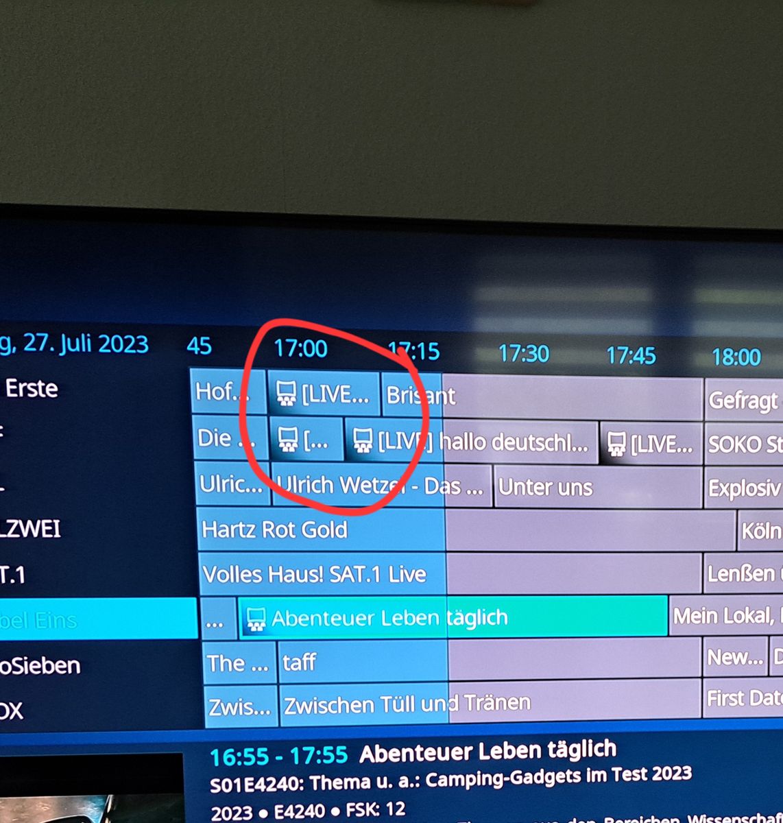

Hab ich was übersehen oder was sind das für Symbole im epg?
LG
Ist vermutlich das Symbol für eine Live-Sendung.
Leider stimmt das Bild nur teilweise, viele Normalsendungen haben es trotzdem.
Muss mal sehen beim epg ziehen wo es her kommt bei welchen Daten.
