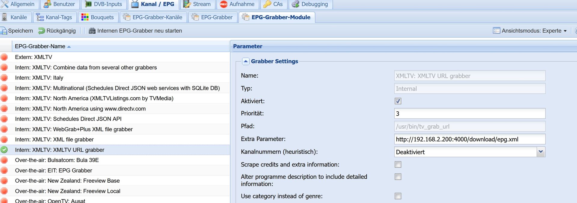

    aktuell arbeite ich an der neuen Version von easyEPG. Mit einer neuen Variante des Skripts lassen sich bereits die EPG-Daten für bis zu 14 Tage von Gracenote (TMS) beziehen. Der Anbieter pflegt eine große Datenbank mit einer Vielzahl an TV- und Radio-Kanälen aus Europa, Amerika und Australien. Für mich ist TMS quasi ein "offizielles" Rytec, daher die "lite"-Bezeichnung. Das Skript dient als Basis für die kommende Version von easyEPG (ohne "lite") mit den üblichen Quellen aus dem Web (Magenta, Horizon etc.). Wer möchte, kann das Skript als Standalone via Python oder als Kodi-Addon ausprobieren. Man wird merken, dass zahlreiche Anbieter wie Zattoo und Horizon die Gracenote API als Datenquelle nutzen. Außerdem setzen Emby und Plex für die TV EPG-Funktionen ebenfalls Gracenote ein.

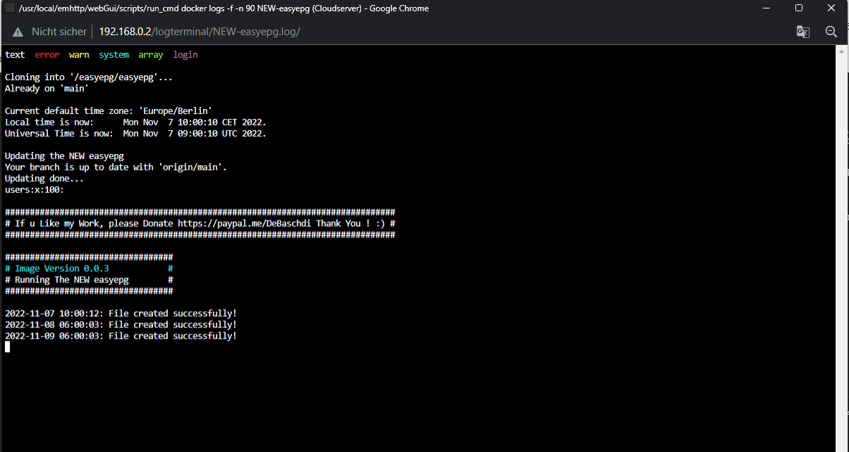

    Docker (danke an @DeBaschdi und @dlueth)
    [docker] NEW easyepg
    [Docker] telerising.minimal

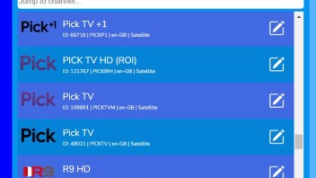

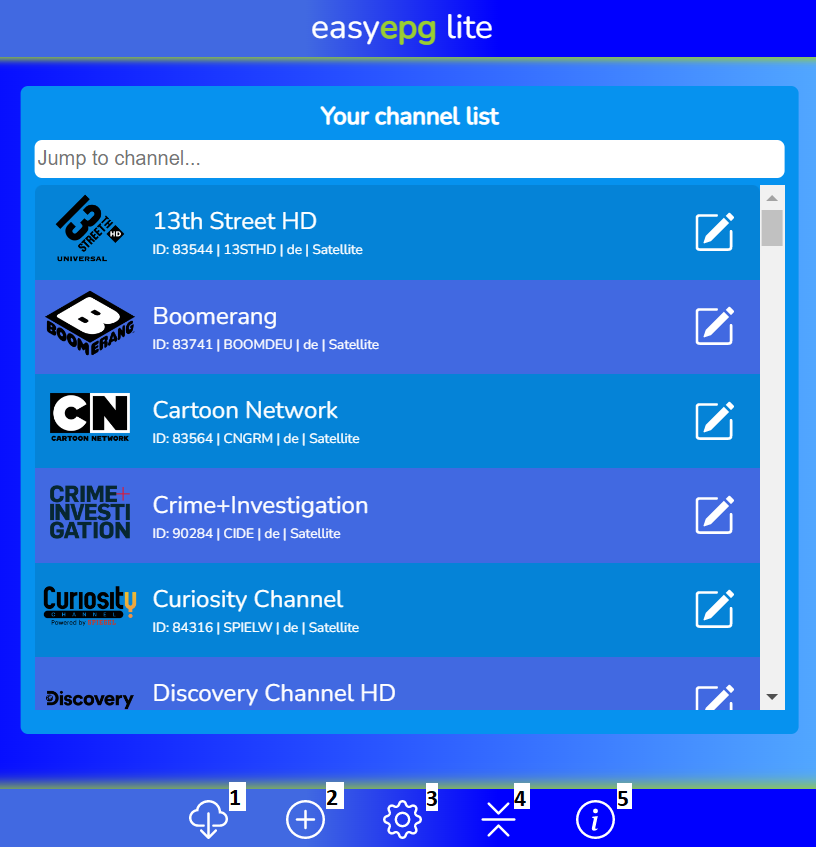

    Kanal-Liste (oben):

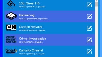

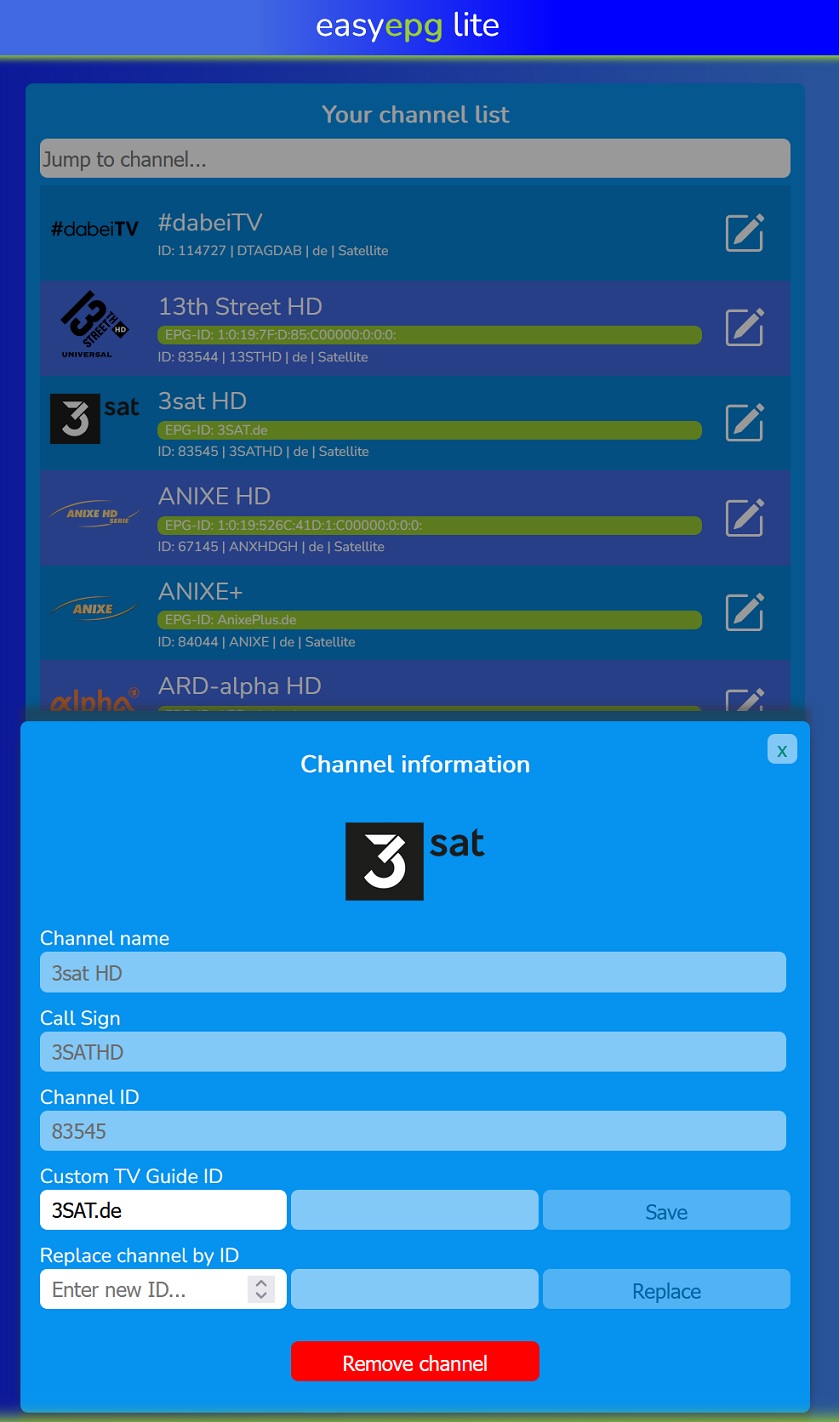

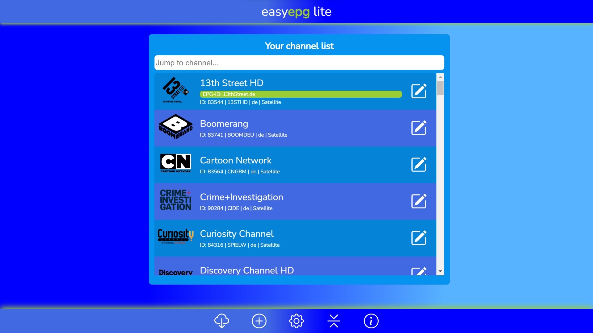

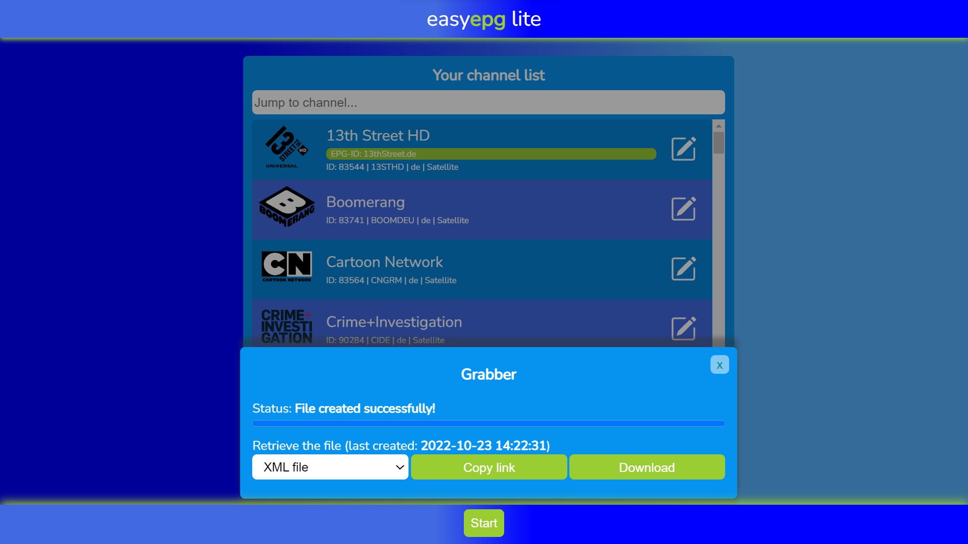

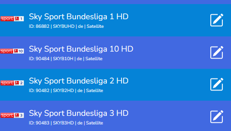

    • Zu Beginn sieht man direkt eine Liste mit allen aktuell konfigurierten Sendern.
    • Um zu einem Kanal zu springen, gibt man den Namen in das Suchfeld ein und drückt ggf. (mehrfach) Enter. Sämtliche Listen sind alphabetisch sortiert.

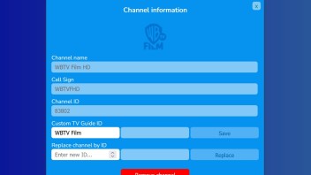

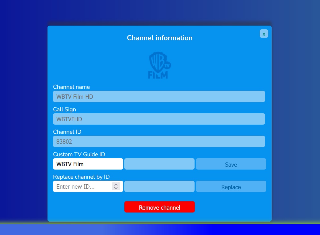

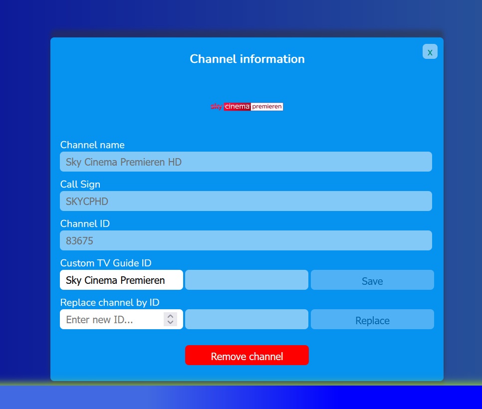

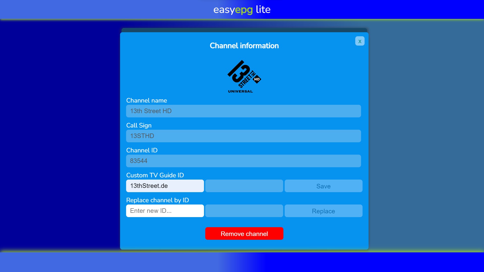

    • Um die Infos zu einem Sender zu erhalten, oder um die ID zu bearbeiten, klickt man auf das Stift-Symbol des dazugehörigen Kanals.
    • Um mehrere Sender auszuwählen, klickt man jeweils auf den Namen/auf das Logo. Unten findet man dann die Funktionen (Löschen, alles auswählen/abwählen).

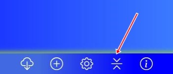

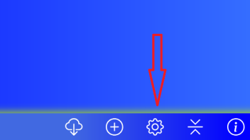

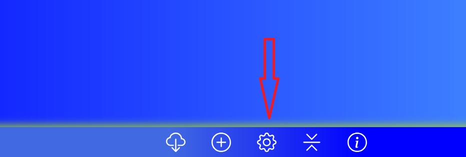

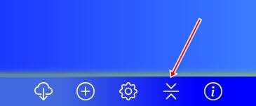

    Buttons unten (von links nach rechts):

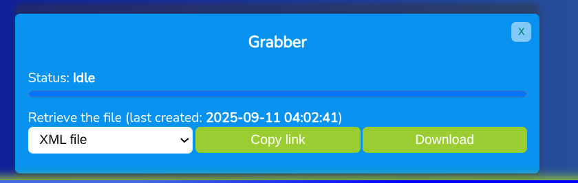

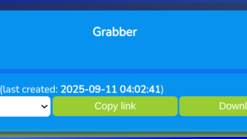

    1) Grabber: Darüber kann man den Grabber starten und die XML-Datei herunterladen, bzw. sich den Link herauskopieren.

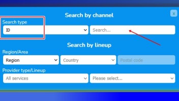

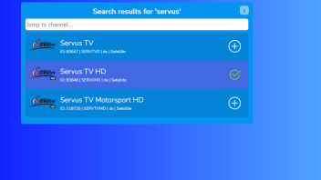

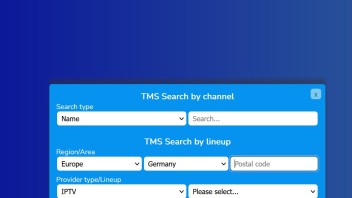

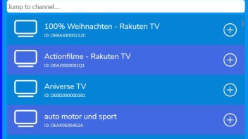

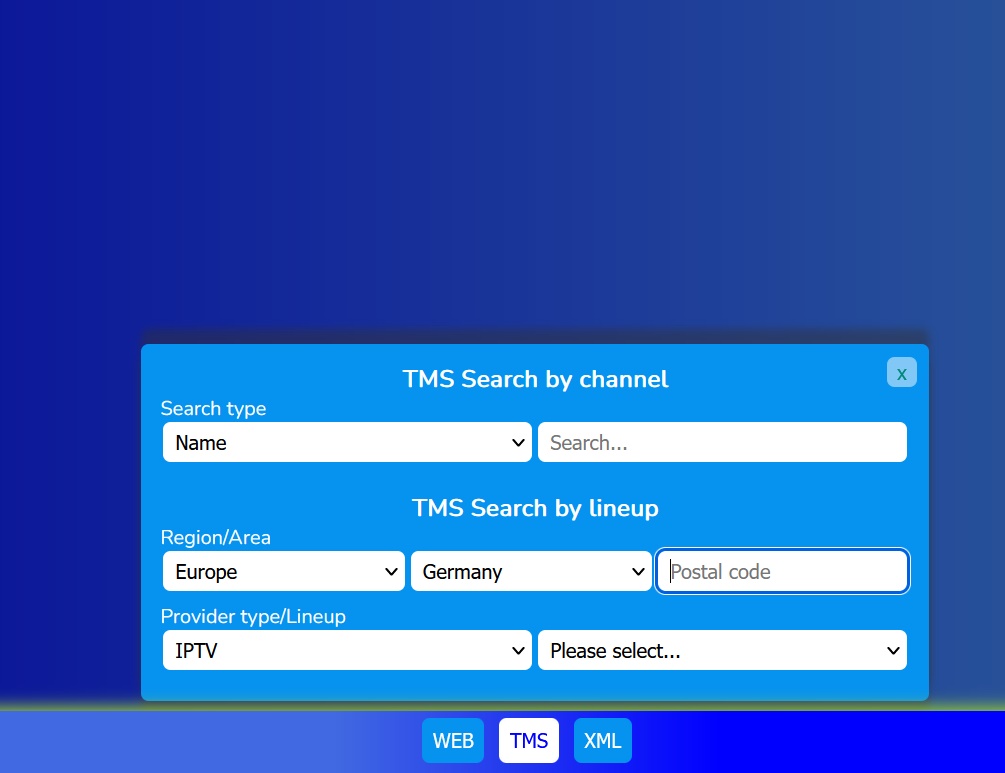

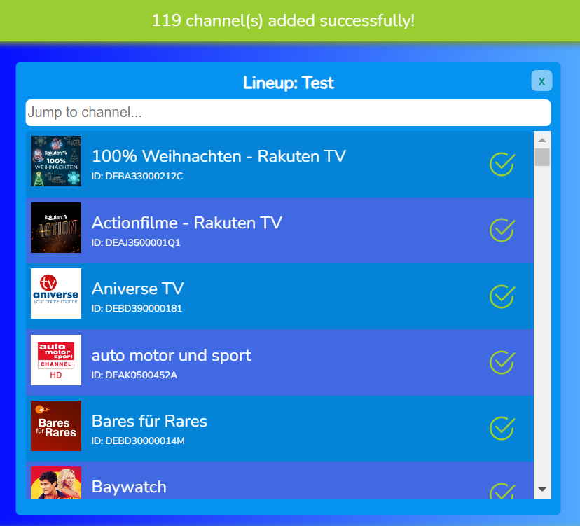

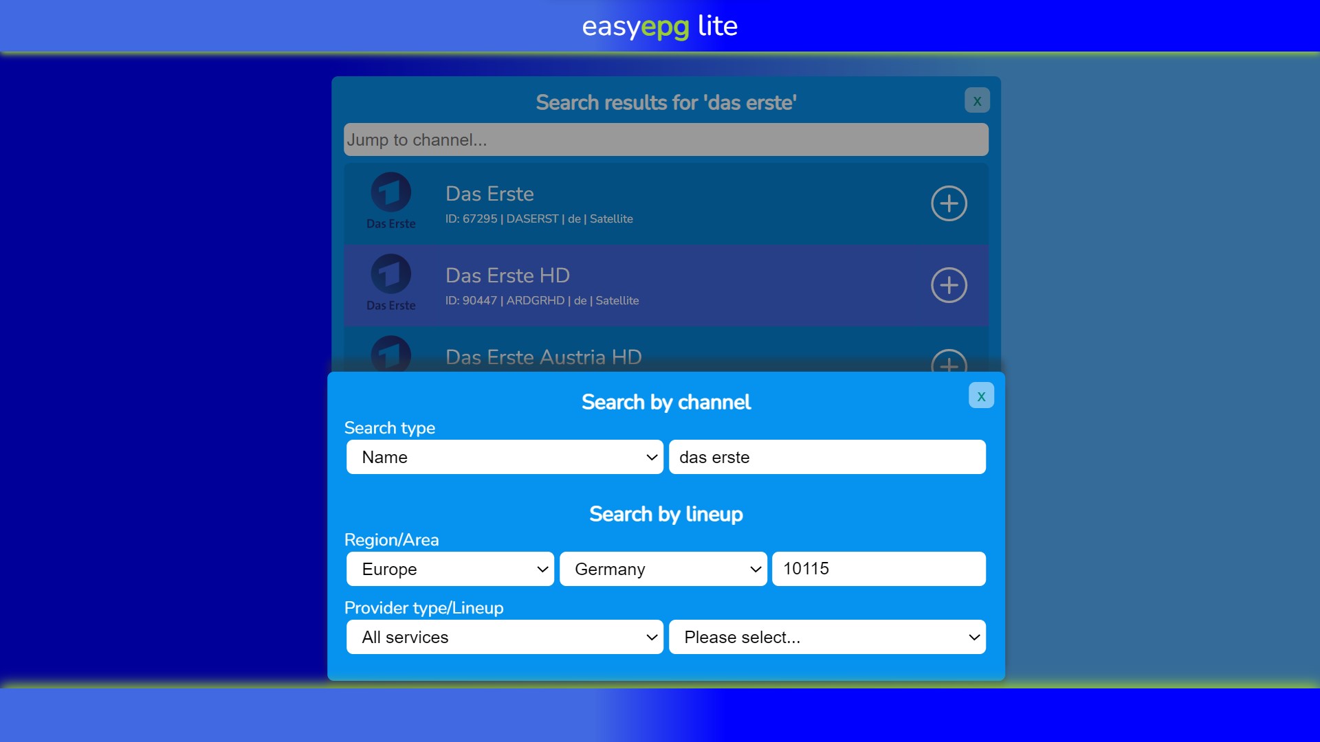

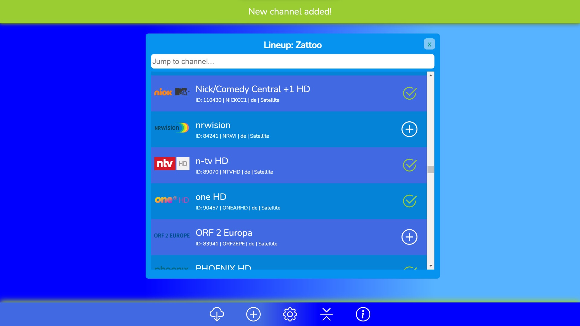

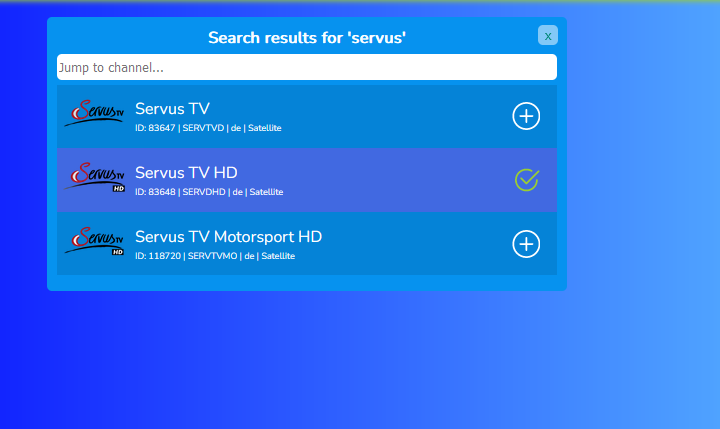

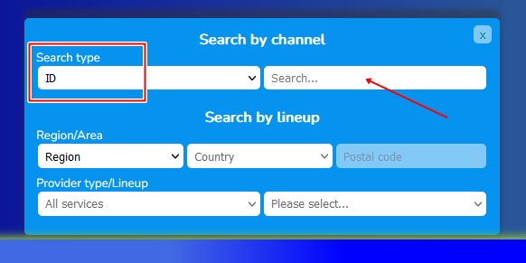

    2) Add new channels: Dort öffnet man die Kanalsuche. Damit besteht die Möglichkeit, komplette Lineups (z.B. Zattoo) als Liste abzurufen, oder nach bestimmten Sendern zu suchen. Durch Anklicken der Sender-Logos wählt man mehrere Kanäle aus und fügt sie zur Liste hinzu. Für einzelne Channels klickt man auf das jeweilige Plus-Symbol.
    Hinweis: Beim Öffnen eines Lineups kann es etwas dauern, bis alle Details nachgeladen wurden. Beim zweiten Mal geht es schneller.

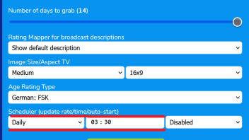

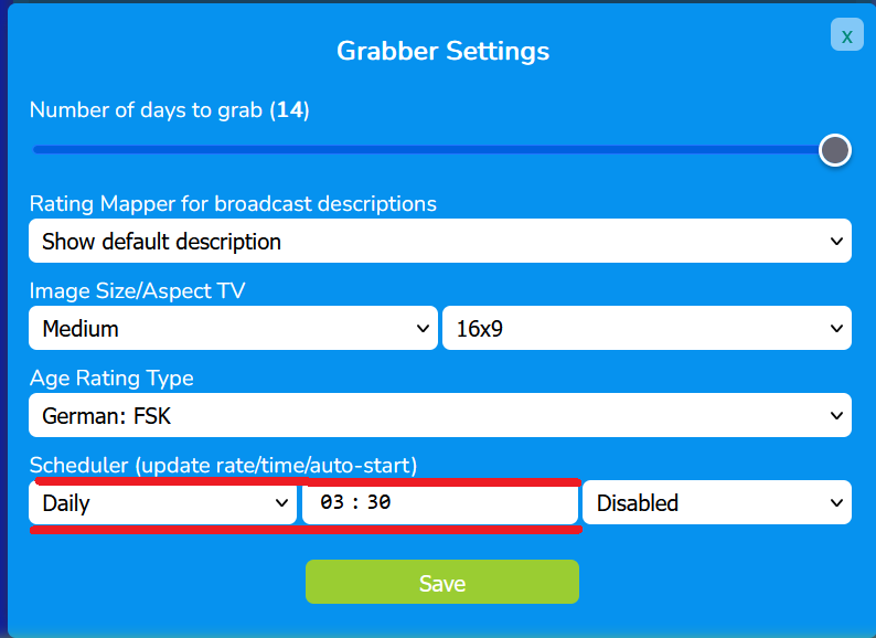

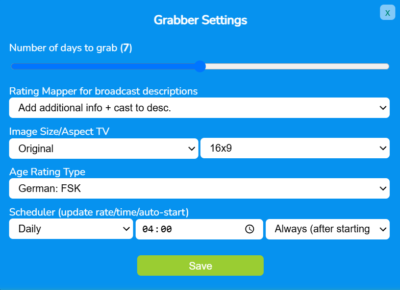

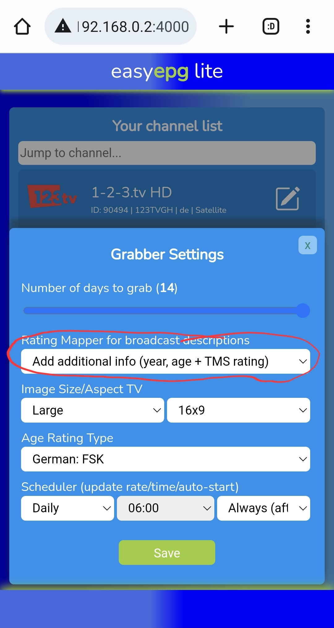

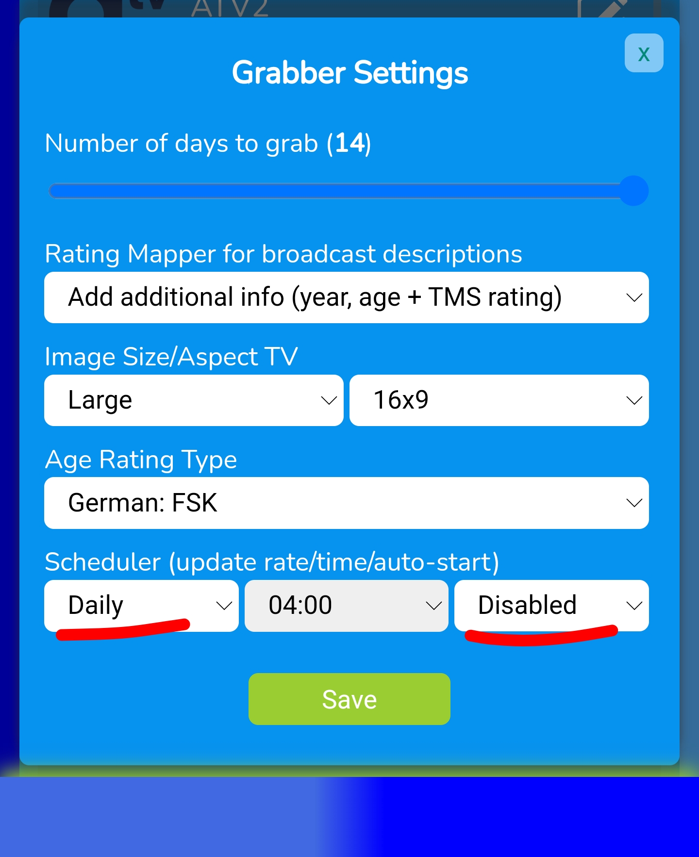

    3) In den Settings (Zahnrad unten) können diverse Grabber-Einstellungen vorgenommen werden.

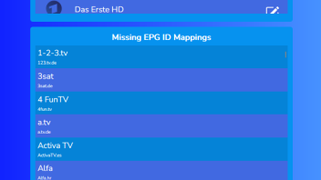

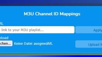

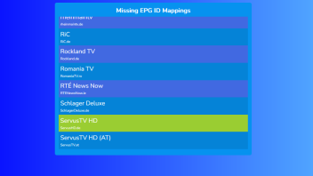

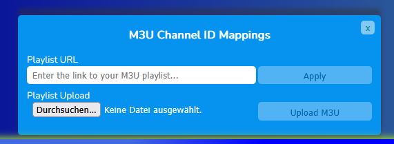

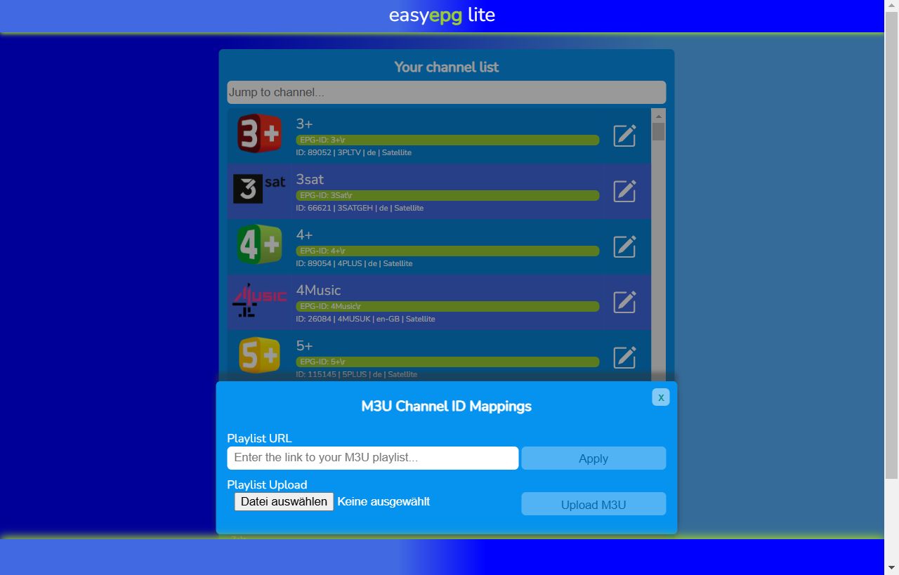

    4) Zum Mappen kann man eine Datei (UTF-8) hochladen oder den Link zu einer M3U-Playlist angeben. Anschließend öffnet sich eine separate Liste unterhalb der Kanal-Liste. Zum Mappen wählt man aus beiden Listen jeweils den korrekten Kanal aus und klickt auf "Map Channel".
    5) Allgemeine Infos zum Skript.

    Ich habe mal den Link aus deinen Twitter Link in einen Webbrowser auf den Server eingegeben, da werden die Daten abgerufen.

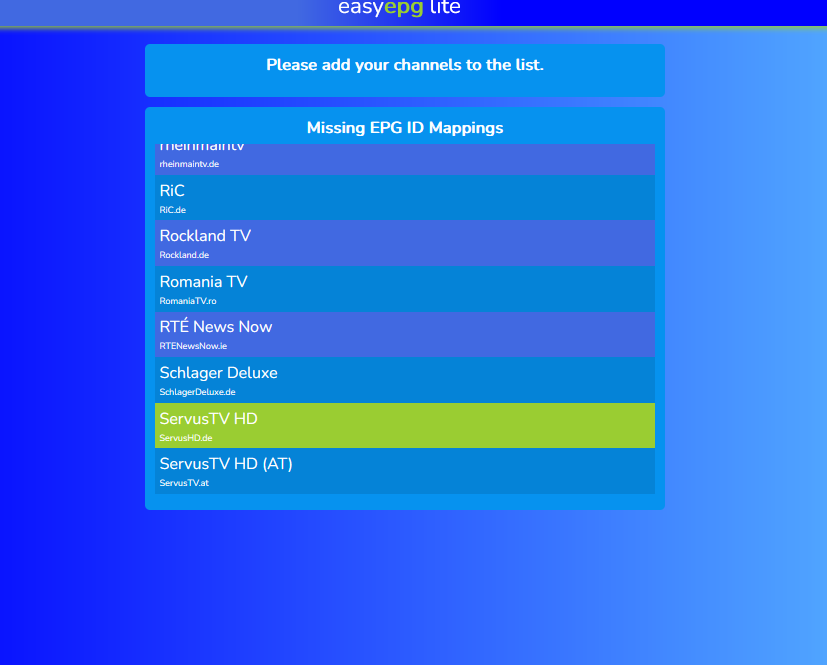

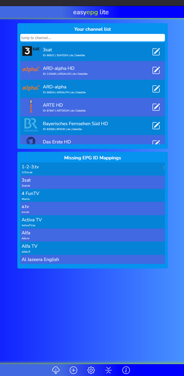

  • Habe eine Kanalliste hochgeladen. Hänge jetzt an der Stelle "Missing EPG ID Mappings". Wenn ich einen Sender anklicke, ist dieser grün hinterlegt, aber ich sehe nicht, wie ich tatsächlich mappen kann. Es werden keine weiteren Buttons angezeigt. Übersehe ich was?
  • Wie oben beschrieben, bitte sowohl aus der Kanal-Liste oben als auch aus der Auflistung der Missing EPG ID Mappings immer jeweils den passenden Kanal markieren, dann wird der Button "Map Channel" freigegeben, anschließend kann man die ID mit dem Kanal verknüpfen.
