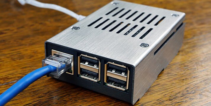

Ich habe jetzt den Raspberry Pi auf 64 bit umgestellt. Problem ist nun, dass jedes Mal nach einem Neustart bei Telerising die Meldung kommt:
"Connection error: Please check your internet connection."
Klicke ich dann auf Update Session, ist es wieder grün.
So hatte bei mir auf 32bit funktioniert mit dem automatischen Neustart:
Zitatsudo nano /lib/systemd/system/telerising.service
###Das hier kopieren### ###Das hier kopieren###
[Unit]
Description=Telerising API
After=network.target
[Service]
Type=simple
ExecStart=/home/pi/telerising/api & disown
WorkingDirectory=/home/pi/telerising
StandardOutput=inherit
StandardError=inherit
Restart=always
User=root
[Install]
WantedBy=multi-user.target
###danach das hier ausführen####
sudo chmod 644 /lib/systemd/system/telerising.service
systemctl enable telerising.service
systemctl daemon-reload
