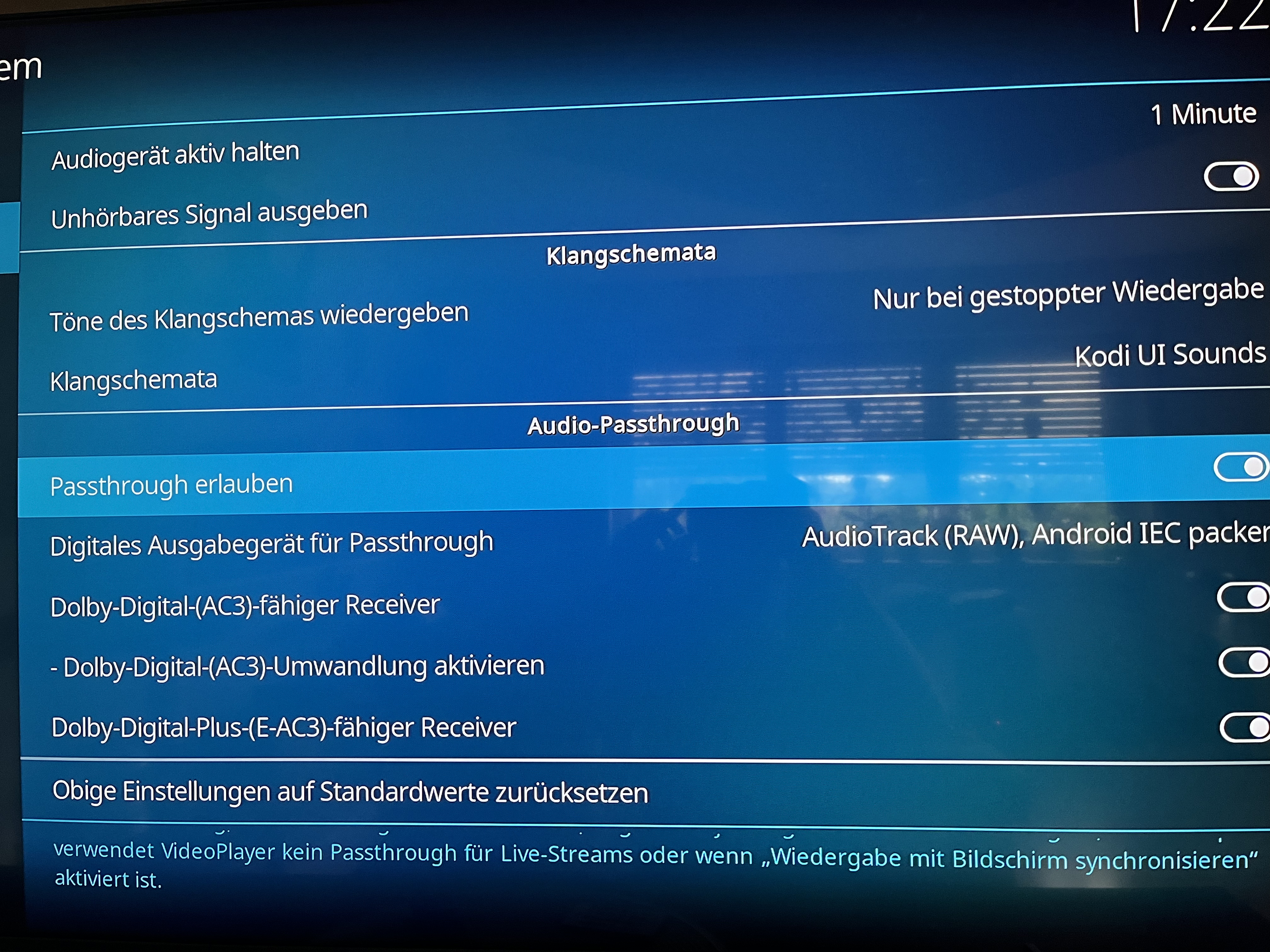

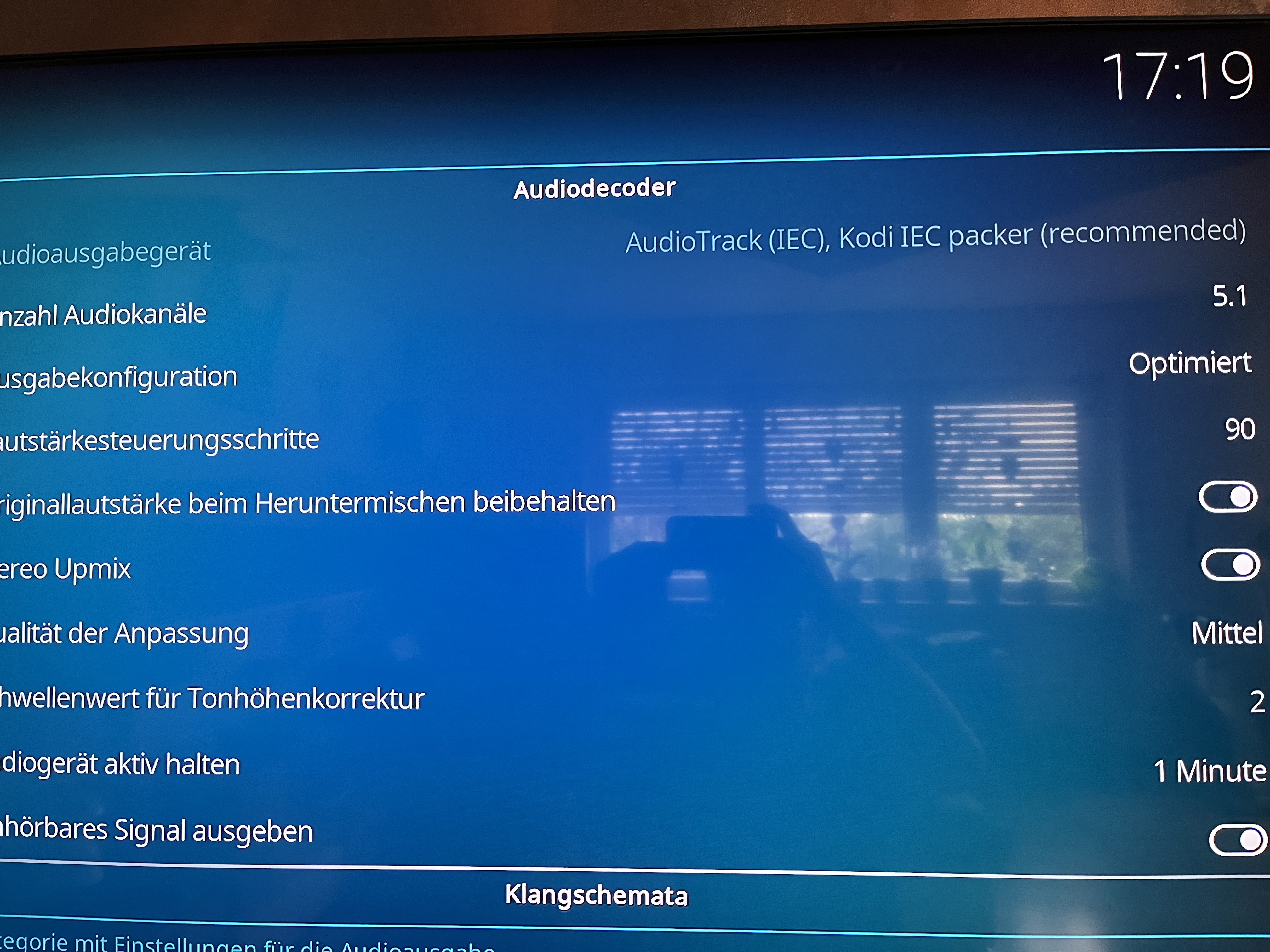

    ich bin vor kurzem auf einen 4K TV der Fa. Samsung umgestiegen und habe dem Gerät einen FTV Stick 4K gegönnt, welcher direkt am HDMI Eingang eines AV Receivers hängt.
    Nach dem Einrichten und Kalibrieren war dann das Problem festzustellen, dass kein Surround Sound ausgegeben wird und nur Stereo zu hören war.
    Dank einiger Threads hier konnte ich dann erfolgreich in den RAW Modus (so nenne ich das jetzt mal) wechseln und der Ton war perfekt, alles so wie ich mir das vorgestellt hatte.
    Einen Tag später hatte ich dann das Problem, dass der Ton mit dem gleichen Film wieder nur in Stereo zu hören war, die Option des RAW Modus war in den Einstellungen (Experte) plötzlich verschwunden und nur noch grau hinterlegt lesbar.
    Ich habe dann die Daten gelöscht (Einstellungen, installierte Apps verwalten, Kodi, Daten löschen) und alles neu kalibriert, ...
    Die Einstellungen zum Thema RAW Modus waren dann auch wieder verfügbar und, Überraschung, einen Tag später wieder grau und nicht mehr veränderbar.
    Wie kann ich dieses Problem beheben, ohne jedes Mal alles zu löschen und neu aufzusetzen?

  • Guten Abend allerseits!
    Da mich das Thema auch schon wieder auf meinem 4K Stick quält muss ich auch ne Frage dazu stellen.
    Da aei mir (egal ob Maven Build oder sonstige Kodi Versionen) das Ausgabegerät auch ausgegraut ist, obwohl ich auf "beste Verfügbare" gestellt hab:
    Was passiert wenn man das obere Ausgabegerät auf KODI IEC Packer lässt und unten das Passthrough Gerät auf RAW stellt?
    Oder sollte man dann lieber bei der Passthrough Option auch auf IEC Packer lassen? Somit beide Optionen auf IEC Packer.
    Danke im Voraus
  • Ich habe für meine FireTVs Audio entsprechend der Empfehlung des Entwicklers Fritsch eingestellt - der hatte damals eine "private" gepatchte Version für FireTV und Kodi 18.x gebaut. In Kodi 19 waren dann die Patches direkt drin. Die wichtigsten Einstellungen (die auf meine Umgebung mit AVR passen):
    Ausgabegerät: AudioTrack (RAW), Android IEC packer
    Konfig: optimiert
    Stereo-Upmix: aus
    Qualität der Anpassung: hoch
    Passthrough erlauben: an
    Ausgabegerät für PT: AudioTrack (RAW), Android IEC packer
    Den Original-Beitrag von Fritsch im kodi.tv Forum fand ich jetzt gerade aber nicht auf Anhieb, und kann ihn so leider nicht direkt referenzieren.
    Seither hat sich die Welt weitergedreht - möglicherweise gehen jetzt auch andere Einstellungen wieder besser. Damals kam ging nach einem Firmware-Update vom FTV PT nicht mehr, und der Patch und diese Einstellungen waren die Lösung und brachte die gewohnte Qualität zurück. Hier war zwar zu lesen, dass auch PCM 5.1 ohne PT die gleiche Qualität bringen soll, war bei mir aber definitiv nicht der Fall. Da stimmte dann je nach Film beispielsweise das Lautstärkeverhältnis Hintergrund-Geräusche vs. Dialogton überhaupt nicht mehr - so dass es wirklich störend war.
