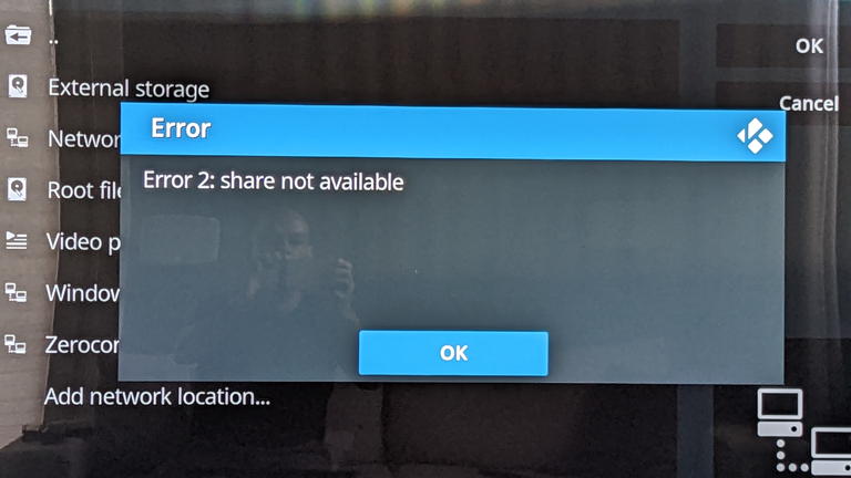

    Wenn ich den Pafd per SMB suche - NICHTS... da kommt Fehler 2

  • Der Nicht-Nerd verwendet auch keine Fritzbox als Videoserver. Die Suche nach SMB-Servern wurde aus Sicherheitsgründen abgeschafft und funktioniert nicht mehr mit höheren Samba Versionen.
    Den Pfad zur Fritz und den Share wirst Du wohl manuell eingeben müssen.
  • Nach einem gewissen Firmware Update der Fritzbox, ist dort smb3 Standard. Wenn das bei dir auch so ist , musst du im Kodi bei Samba Server min2 max3 einstellen. Sonst wird die Verbindung abgelehnt.
    Ich musste aber auch manuell einbinden .
    Sollte ungefähr so aussehen: smb://http://192.xxx.xxx.xxx/Fritz.Nas
    Wenn das schonmal gespeichert ist , kannst beim nächsten mal die Ordner wählen . Kommt drauf an was du im Benutzer bei der Fritz freigegeben hast.
    greetz, FoLeY ...

    Auf der FBox fand ich die Einstellung SMB 1 aktiv.
    Das habe ich geändert.
    Jetzt kommts:
    Auf dem Sony werden nun die Filme angezeigt, somit ist logischer Weise der Pfad richtig.
    Systemauslastung / Speicherbedarf auf der Kiste 100%
    Nun auf dem Bootech WZONE
    Genau die gleiche Einstellung. Zugriff auf das Laufwerk nicht erlaubt
    Systemauslastung / Speicherbedarf auf diesem Gerät 65%
