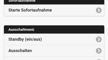

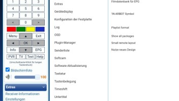

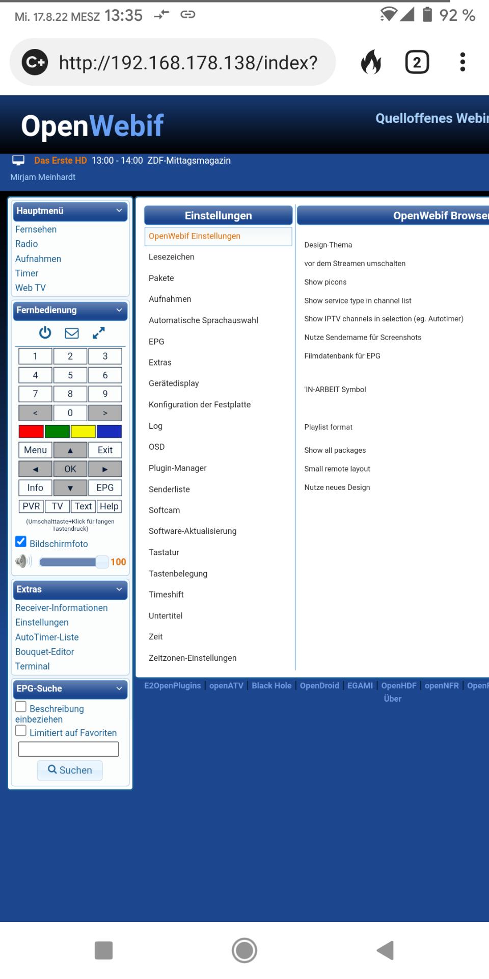

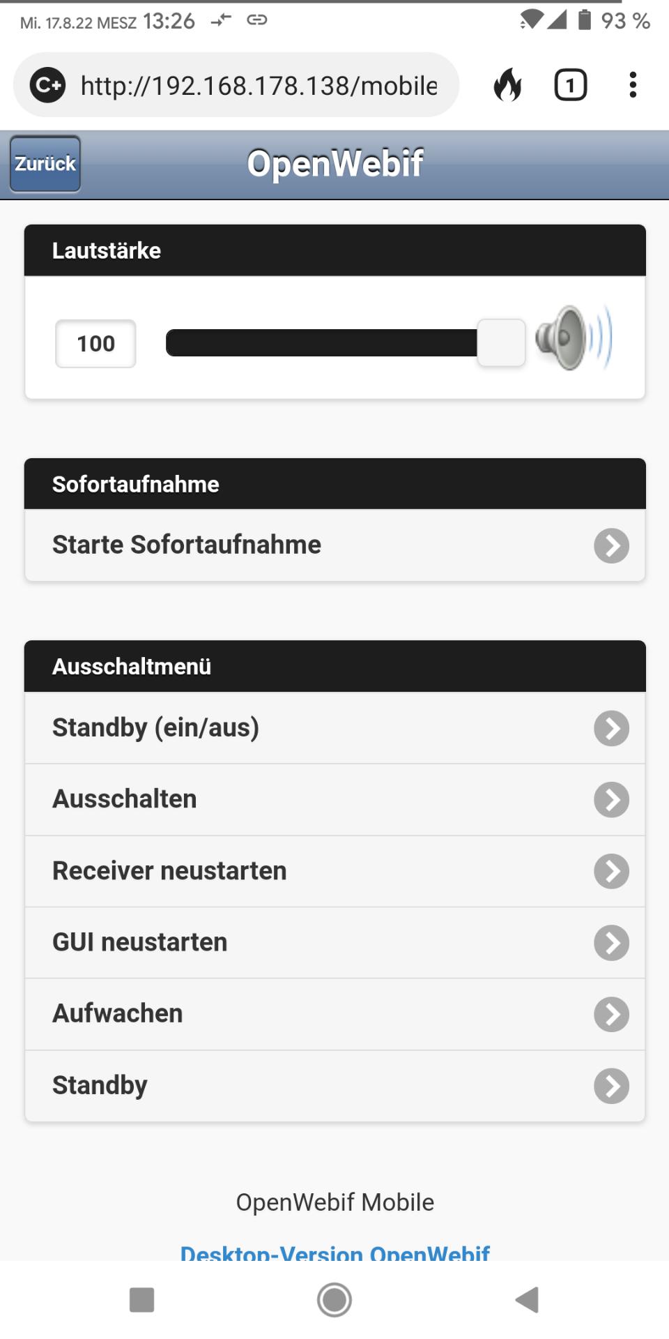

  • ja,geht auch übers Webinterface !
    Hmmh,
    mobil sehe ich nichts:
    und in der Desktop-Variante auch nicht:
    Ich versuche jetzt mir eine HDMI-Kupplung zu besorgen, das geht schneller als auf den reparierten TV zu warten, aber auch da muss ich mir was überlegen um auf die Amazon-Freigrenze zu kommen. Theoretisch sollte auch ein DVI-Monitor ohne Ton reichen, aber alles nicht so einfach, habe keinen Platz um bei gegebener Kabellänge den DVI-Monitor wo hinzustellen, mal aschauen was mir da einfällt. Das DVI-Kabel hat auf der andereren Seite Micro-HDMI, also irgendwas passt immer nicht.
