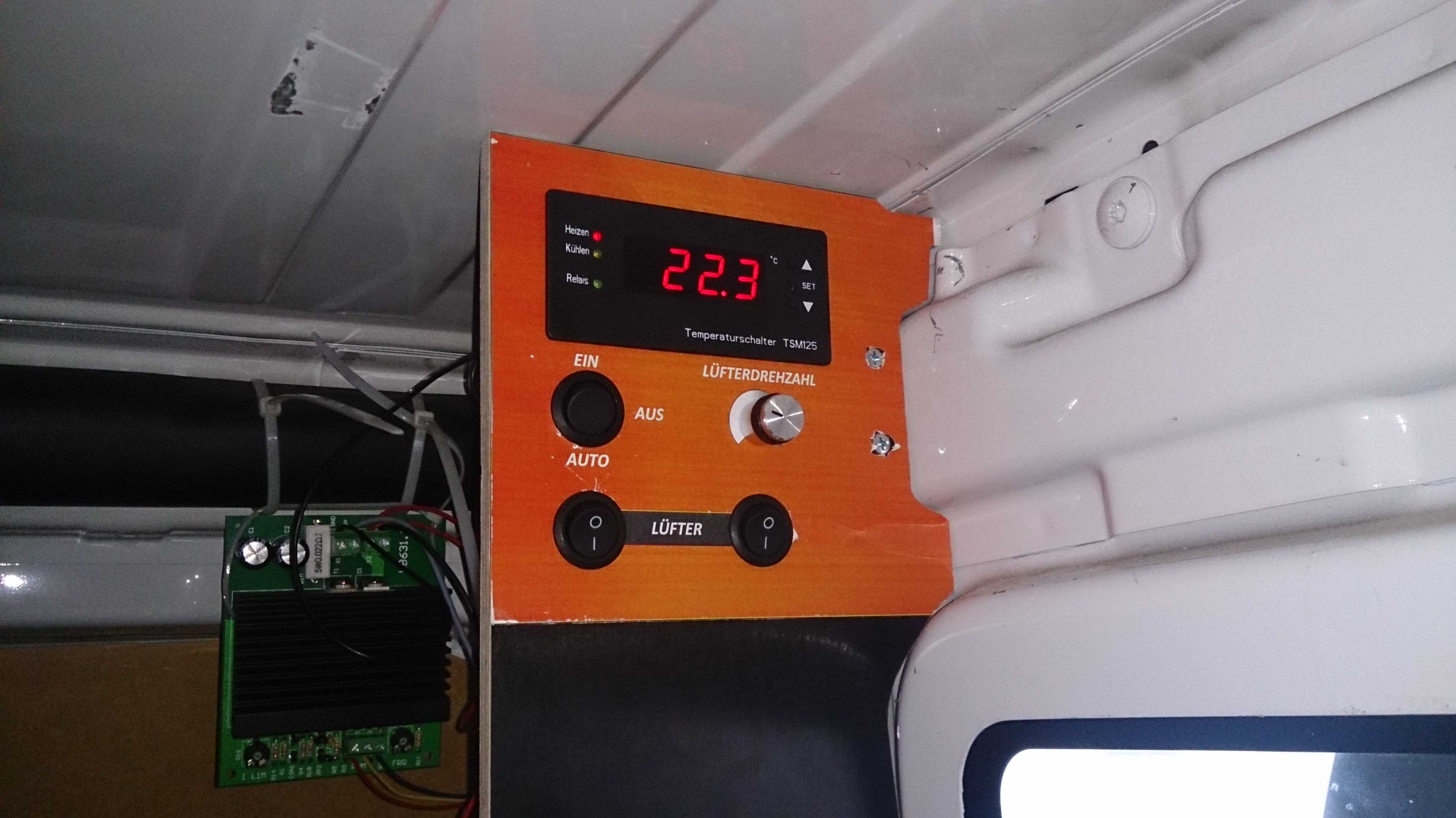

  • Jo stimmt, hast ja 12V so ganz rein zufällig :D -> Würde halt eine Sicherung + Steuerungsmöglichkeit einbauen zum Regeln der Drehzahl/Lautstärke, dann kannste es einfach anschließen. Ganz einfach z.B. mit einem 12V Dimmer! Die gibt's mit Fernbedienung, Kippschalter, Drehregler usw.
  • Tagsüber laufen die auch sehr gut mit Solar.
    Und das dann mit "Automatik". Je greller die Sonne, desto stärker laufen die.

    Ok, dann werd ich mal gucken, was ich da als "Poti" brauchen kann, was irgendwie schick aussieht und sich gut verbauen lässt. Will da nen Drehschalter haben, im besten Fall noch einen mit 0-Stellung, wo kein Strom fliesst.

    achja, als Regler hatte ich an sowas gedacht: https://www.fritz-berger.de/artikel/drehzahlregler-1749
    gibts aber auch in allen möglichen anderen Varianten oder als eigenbau.
