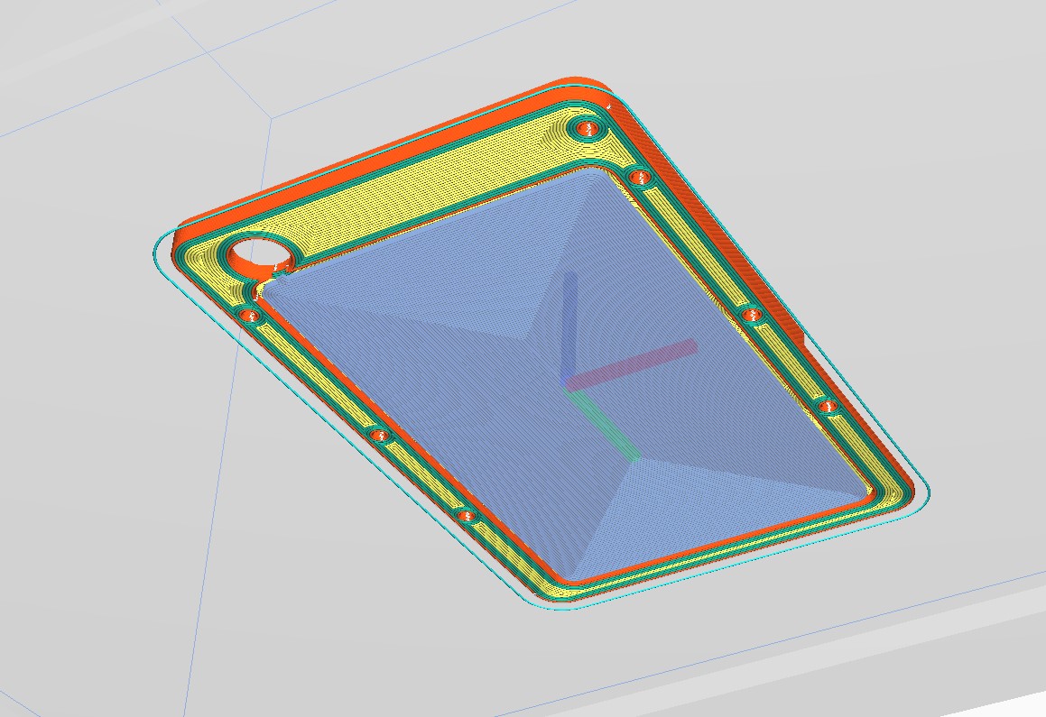

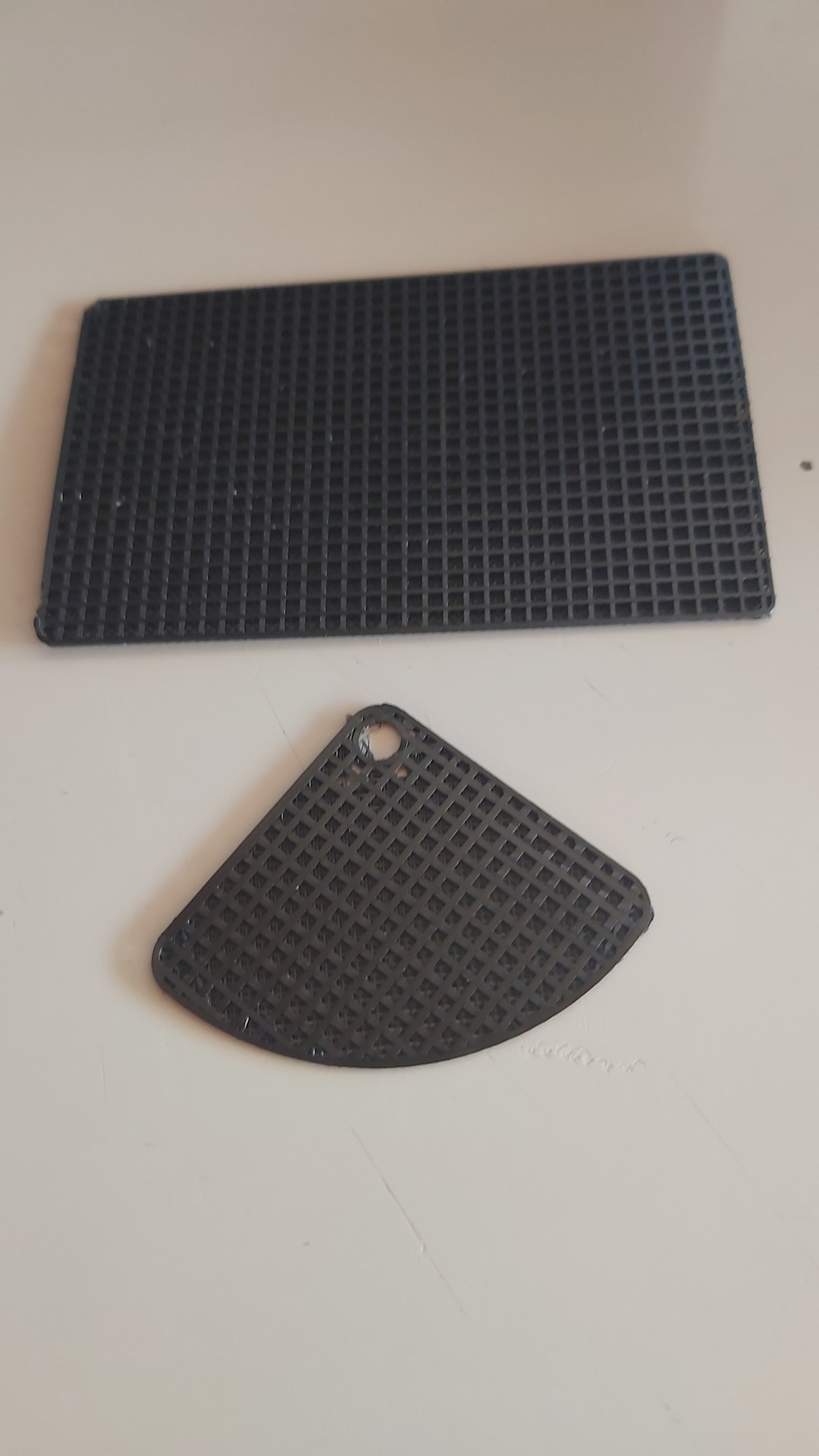

    btw - nur weil ich den support gern mal aufhebe für z.b. lüftungsgitter einsätze bei gehäusen. hier 2 stk. support von meinem ratBörsl.
    so löst sich der bei petg ab (nicht nachbearbeitet) - nur wegen schwer zu drucken. machen sie das mal mit pla *bg*
    der entstandene boden hält unbearbeitet einen rfid-blocker bzw. ist die führung für einen hebel mit 1mm höhe.

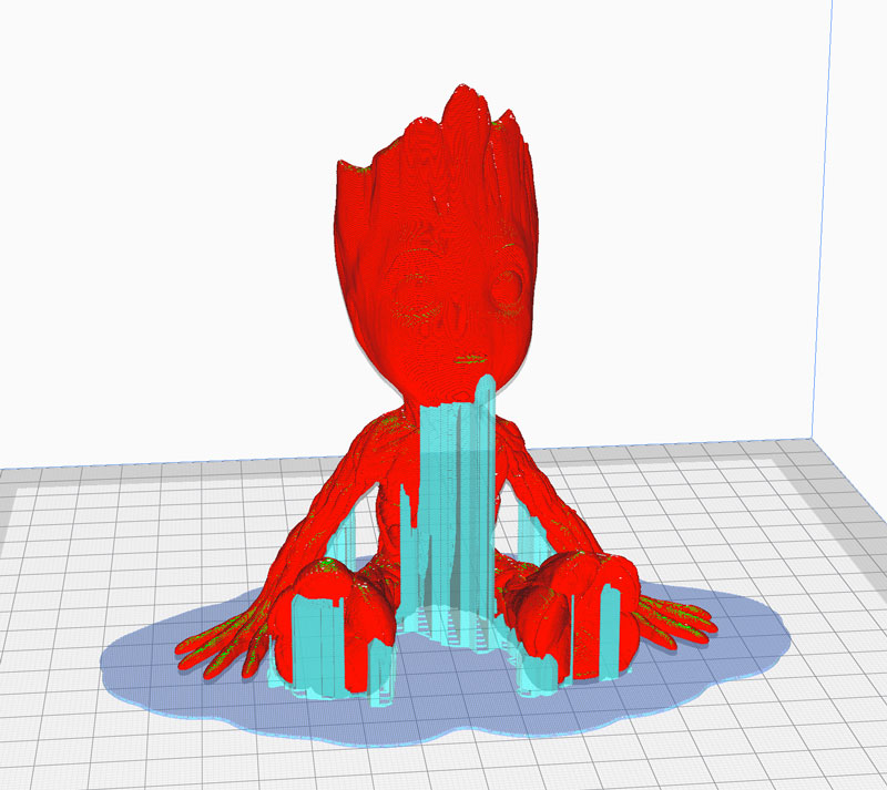

    Das sieht mir aber eher nach Raft aus als nach Support.
    Support ist für Überhänge, Raft für Druckbetthaftung. Siehe Screenshot:
    Türkis: Support
    Blau: Raft
    Für Raft lege ich immer einen Luftspalt von 0.3 mm (bei Layerhöhe 0.2) bzw. 0.2 mm (bei Layerhöhe 0.1 bis 0.15) an. Lässt sich dann problemlos entfernen.
  • nein, das ist support *g*
    ich hab auf meinem dremel noch nie mit raft gedruckt und nur bei sehr zickigen filamenten wie z.b. xpetg mit ein bissi brim.
    hier schau ich von unter der druckplatte rauf
    aja - fürs bessere vorstellen: hier ein screeny vom cad: ratBörsl 4v mini
  • mittlerweile den normalen, aktuellen cura. und da würde ich auch mit einer mischung aus support-brim und dann zick-zack drucken.
    der support wurde aber noch mit dem von dremel verhunzten cura gemacht, also ohne support-brim, und was der dremel-cura halt sonst so alles nicht kann.
    damals hab ich noch als gitter gedruckt, weil xpetg sich ohne support-brim im zick-zack gerne mal ablöst auf meiner selten wirklich reinen glasplatte (ich bin ein kleines schweinchen, behauptet zumindest meine holde).
    oben drauf sind heiße 2 schichten support-oberfläche im zick-zack.
    das obige kommt dann dabei raus. würd ich mir ein lüftungsgitter so erstellen und drucken, würd das lang nicht so geil aussehen *g*
