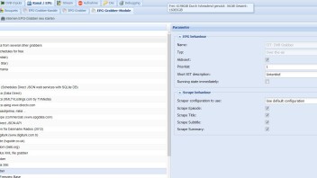

Unter EPG Grabber Module den "over the Air EIT DVB Grabber" aktivieren
Bei den Kanälen darauf achten das das Kästchen "EPG Quelle automatisch" jeweils ausgewählt ist.
unter TV Adapter muss mindestens einer das Kästchen EPG ausgewählt haben.
Dann noch "Erzwinge initiale EPG-Suche beim Start:" anhaken und OTA EPG-Grabber auslösen drücken. -
