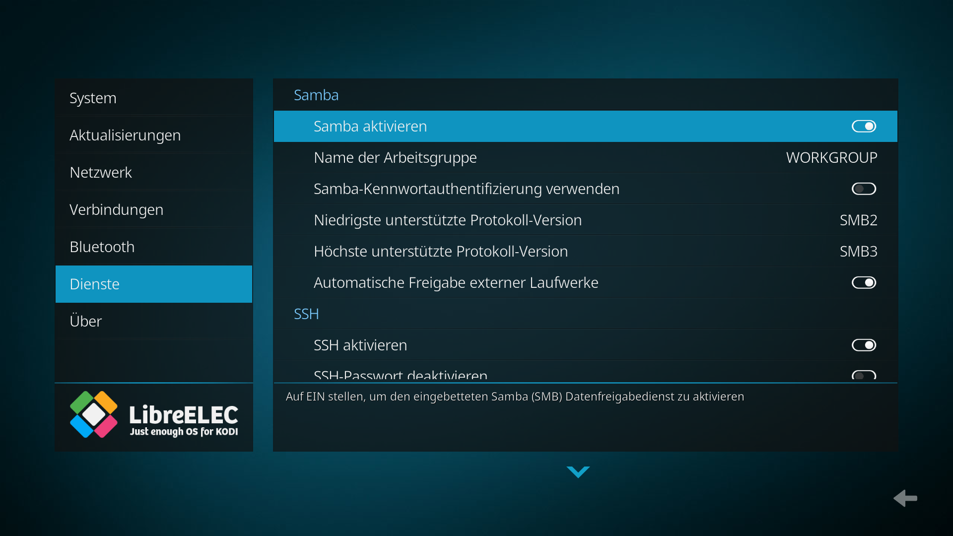

  • Ahhhhhhhhhhhhhhhhhhhhhhhhhhh!
    Ich war die ganze Zeit hier:
    Einstellungen/LibreElec/Dienste/Samba
    Ihr wart die ganze Zeit hier:
    Einstellungen/Diense/SMB-Client
    Jetzt ist mir klar, dass es sich bei LibreElec/Dienste nur um die Server-Einstellungen handelt.
    Ich bin die ganze Zeit davon ausgegangen, dass das für Server und Client ist.
    Vielen Dank für Euren Einsatz!!!!
