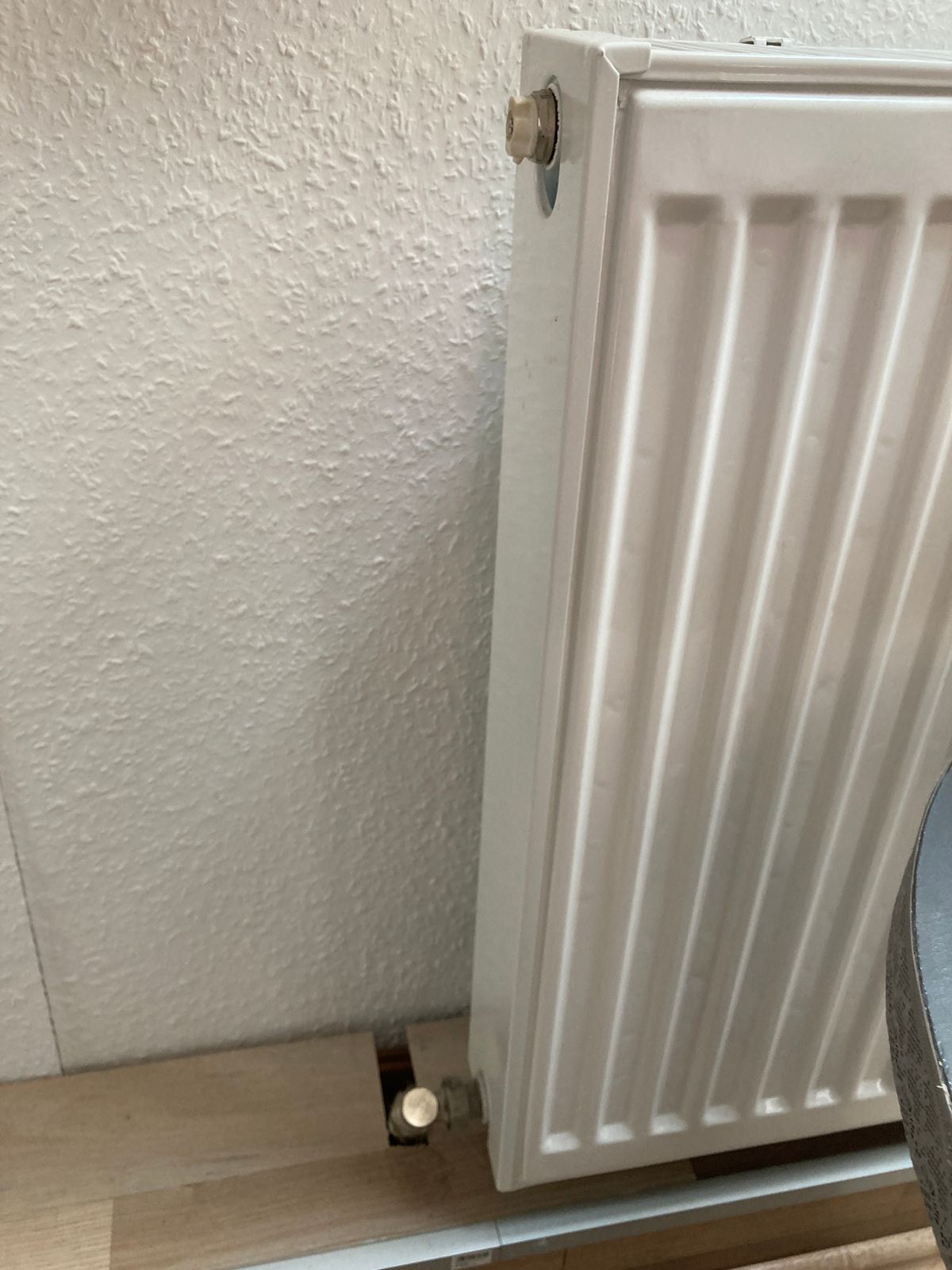

  • Bei uns hat jeder Heizkörper zusätzlich zum Ventil am Einlass, wo das Thermostat drauf sitzt, auch ein einstellbares Ventil am Auslass womit man dann die Durchflussgeschwindigkeit beeinflussen kann.
    Ist das die Entlüftungsstelle?? Hab ich noch nicht gesehen sowas [ai]
  • OK, bei mir ist das anderes herum: Oben Regler, unten Ventil.
  • ein Entlüftungsventil kann doch garnicht unten sein ... Luft steigt nach oben
  • Unten die (meistens) Imbusschraube am Heizkörperrücklaufventil sollte nicht ganz zugedreht werden.. sonst wirds kalt :) Außer man muss den HK tauschen.
    Also ganz aufdrehn!
    Regulieren, tut der HK-Thermostat(+Ventil) und die Heizung selbst, schon mehr als genug.
