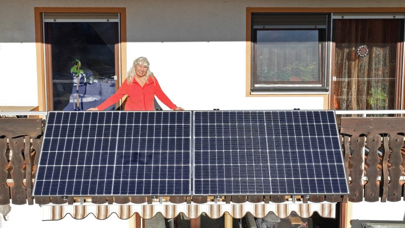

  • Es tut sich was in Sachen Balkonkraftwerke.
    Demnächst sind scheinbar 800W erlaubt (wie im Rest der EU), es dürfen Übergangsweise Zähler ohne Rücklaufsperre verwendet werden, ausserdem soll nur noch eine Eintragung im Markenstammregister nötig sein.
    Solarpaket: Stromzähler für Balkonkraftwerke dürfen bald rückwärts laufen
    Die Bundesregierung befeuert den Boom der Balkonkraftwerke. Im beschlossenen Solarpaket I werden Besitzer sogar mit Gratis-Strom belohnt.
