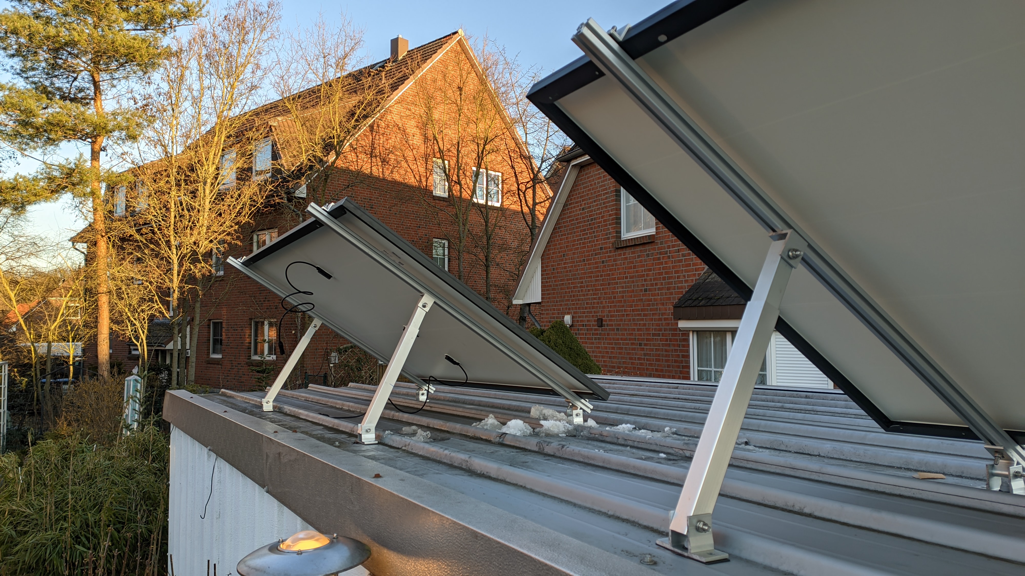

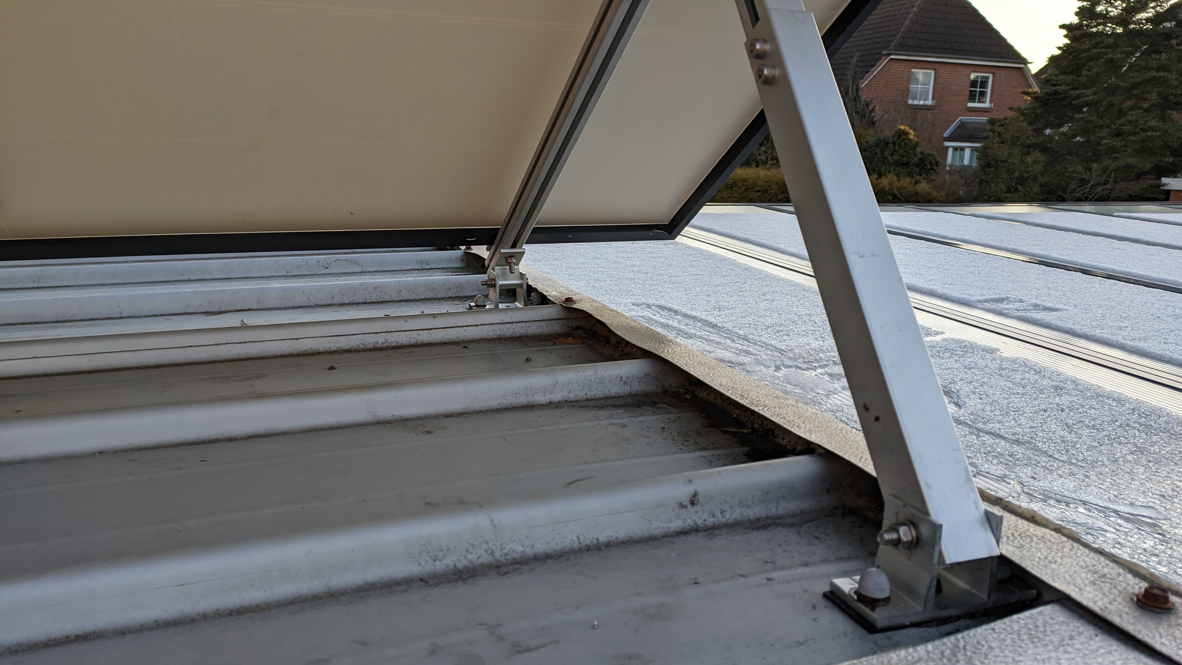

Bin weiterhin auf der Suche nach einer stabilen Befestigung mit der ich sie Paneele in einem leichten Winkel an die Hauswand montieren kann…diese China 50€ Teile wirken irgendwie nicht sonderlich vertrauenserweckend
Habe diese hier, und bin zufrieden. Habe die zwar auf ein Garagendach gepackt, an die Wand geht aber auch:
2 KIT Solarmodul Halterung Aufständerung Befestigung Montage Photovoltaik Wand | eBay
Die Aluschienen braucht man nicht zwingend, man kann auch direkt an die Löcher der Module anschrauben. Bei mir ging das nur nicht wegen der Abstände beim Dach. An einer Wand ist das einfacher
